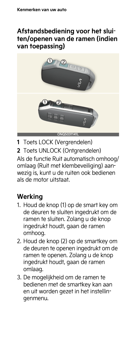

J du Mortier Posted April 15, 2024 Posted April 15, 2024 Weet iemand of er een instelling is in het menu, dat er voor zorgt dat als je de auto op slot zet, alle ramen indien geopend en het panorama dak indien geopend automatisch dicht gaan? Quote
Wim-A Posted April 15, 2024 Posted April 15, 2024 (edited) Bedoel je dit? Uit de manual: Edited April 15, 2024 by Wim-A Quote
ErwinSP Posted April 15, 2024 Posted April 15, 2024 Naar mijn weten kan met de smartkey alleen het raam bij de bestuurder worden geopend en gesloten. Niet het Panoramadak of de overige ramen. Quote
Kenniani Posted April 16, 2024 Posted April 16, 2024 Bij mij gaan beiden voor ramen open en dicht met de sleutel als je hem ingedrukt houdt Quote
Headlong Posted April 16, 2024 Posted April 16, 2024 Enkel de ramen die "one touch" automatische bediening hebben kunnen dmv de sleutel geopend en dicht gedaan worden. Volgens mij verschilt per uitvoering/bouwjaar welke ramen dit zijn. Quote

Wim-A Posted September 23, 2024 Posted September 23, 2024 Op 16-4-2024 om 13:35, zei Headlong: Enkel de ramen die "one touch" automatische bediening hebben kunnen dmv de sleutel geopend en dicht gedaan worden. Volgens mij verschilt per uitvoering/bouwjaar welke ramen dit zijn. Klopt. MY 22 hadden beide ramen voor een 'sneltoets', MY 23 alleen de bestuurderskant. Quote
