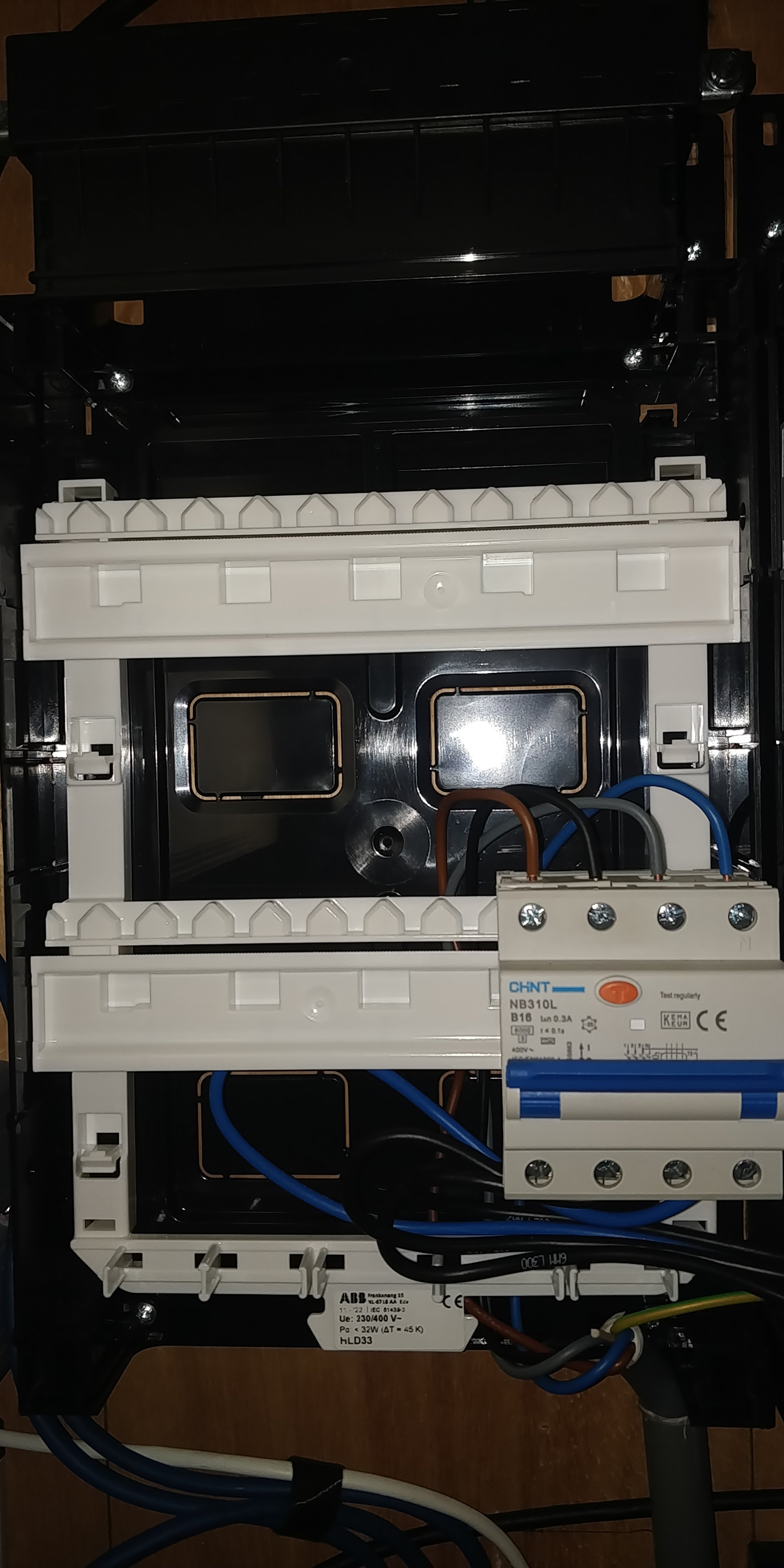

Paterman Posted August 25, 2024 Author Posted August 25, 2024 @Murcielaygo Bedankt voor je uitgebreide reactie. Ik ben nog een groentje in deze materie. Ik ga het ook niet zelf aanleggen. Ben eerste van plan om nog te laden met een granny lader. Ik laat alvast een 3 fase aardlekautomaat en een 3 fase kWh meter (Home wizard) installeren. Ik ga alvast 5x 4mm2 kabels trekken van stopcontact naar meterkast. Dan ben ik alvast voorbereid voor 3 fase hoofdaansluiting. Heb al contact met installateur gehad. Die zegt dat ik dan voor 3 fase aardlekautomaat minimaal 30 mA moet hebben zoals deze: Quote
