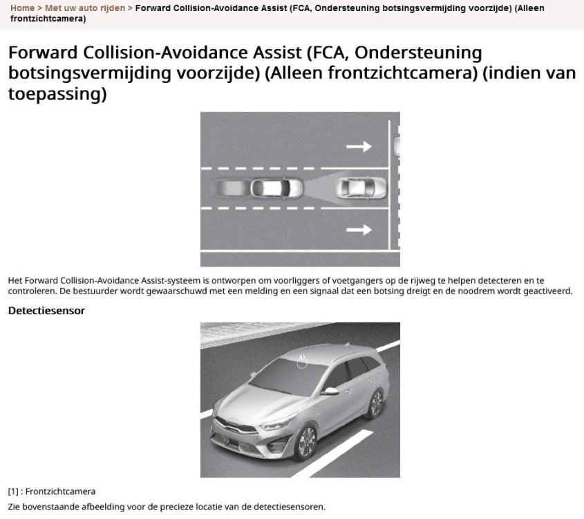

Breeze Posted December 29, 2024 Posted December 29, 2024 Ik denk dat het belangrijk is om duidelijk te zijn over welk systeem we praten. De TS bedoelde waarschijnlijk het Forward Collision-Avoidance Assist (FCA, Ondersteuning botsingsvermijding voorzijde) (Alleen frontzichtcamera) (indien van toepassing). De omschrijving daarvan is: Het Forward Collision-Avoidance Assist-systeem is ontworpen om voorliggers of voetgangers op de rijweg te helpen detecteren en te controleren. De bestuurder wordt gewaarschuwd met een melding en een signaal dat een botsing dreigt en de noodrem wordt geactiveerd. Ik ben er nog steeds niet achter of dit in mijn Ceed aanwezig is. Zoals Derksen al opmerkte is het testen op aanwezigheid daarvan nog niet zo eenvoudig. De adaptieve snelheidsregelaar (SCC) is in principe alleen een rijhulp en wat mij betreft een hele makkelijke. De enkele keer dat hij op een bochtige weg of dijk onterecht ingrijpt (altijd klaarzitten om te overrulen) neem ik voor lief, omdat het opweegt tegen het gemak en de voordelen. Ik maakte me wel zorgen over het (noodzakelijke) bruuske remmen als de voorligger dat ook doet. Ik vroeg me af of daarbij, behalve de remmen, ook de remlichten worden geaktiveerd. Maar mijn KIA verdeler bezwoer mij dat dat het geval is. Adri 1 Quote

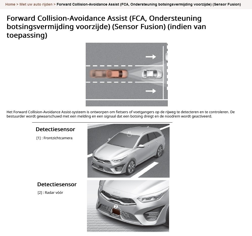

Breeze Posted December 30, 2024 Posted December 30, 2024 Deze FCA-funktie blijft me intrigeren. 'k Weet natuurlijk niet in hoeverre mijn Ceed-instructieboek representatief is voor andere KIA modellen, maar er worden twee types FCA's genoemd en beschreven: Type A Type B Type B met frontzichtcamera èn radar lijkt me beter geschikt om een verkeersdeelnemer of een obstakel te detecteren dan Type A, met alleen een frontzichtcamera. Joost mag weten wat ze precies met Sensor Fusion bedoelen. Radar is met name geschikt om een (snelle) variatie in afstand tot het obstakel te detecteren. Toch lijken ze beide hetzelfde resultaat te bereiken. Merkwaardig is wel dat type A, voorliggers of voetgangers detecteert en type B, fietsers of voetgangers, waar zijn de voorliggers gebleven? Die merkwaardige (random) variatie in te detecteren objecten, zet zich ook door in de verdere instellingen en beschrijvingen van de werking, althans in mijn instructieboek. Voorlopig neem ik aan dat beide types alle soorten obstakels detecteren. En ik heb bij Kop-staart veiligheid 'Aktieve hulp' ingesteld. Ben erg benieuwd naar de werking van het/een FCA systeem. Jammer dat het zo gevaarlijk is om het te testen. Adri Quote
