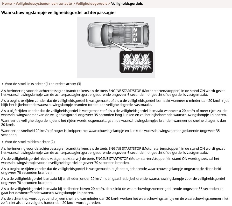

'k Had dezelfde vraag als de TS en na wat zoeken blijkt dat het het keurig staat omschreven in het instructieboekje.
De 2 buitenste controlelampjes van de achtergordels blijven 6 sec branden en de middelste 70 sec. De redenering hier achter is mij nog een raadsel. Dus: RTFM.
Posted
Net even gesjekt. De vermelde tijden van de achtergordelcontrolelampjes van 6 en 70 sec kloppen en aangezien het branden is en niet knipperen is het niet irritant en laat ik het zo zitten.
