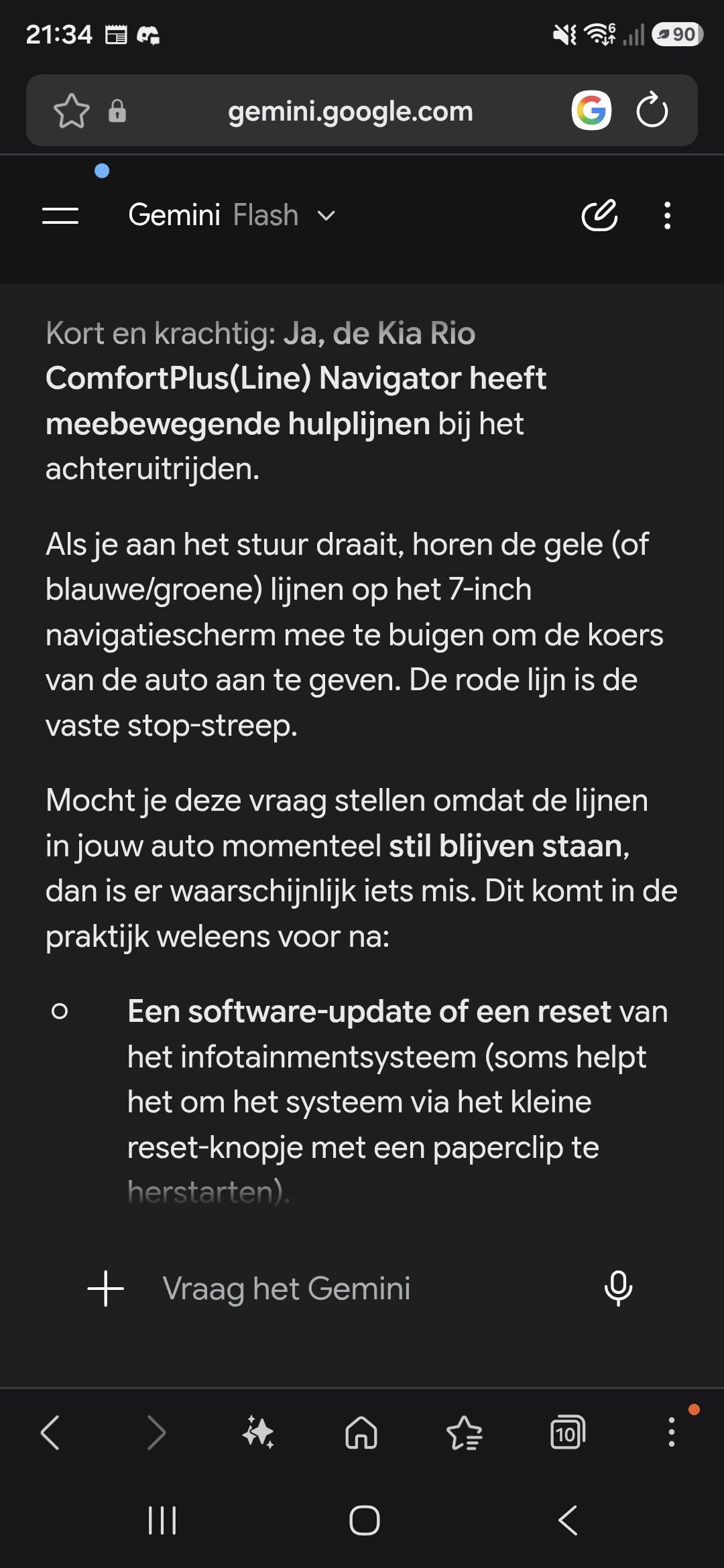

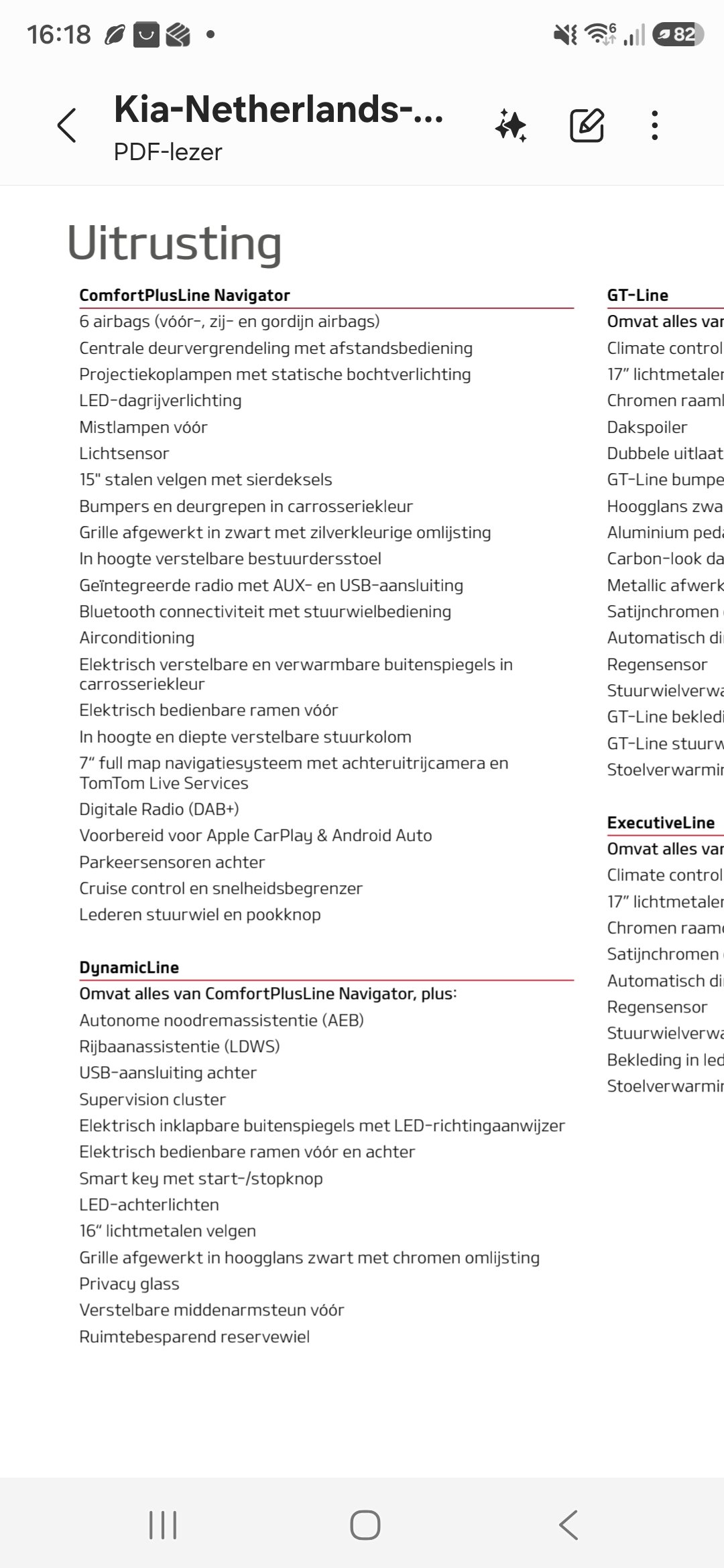

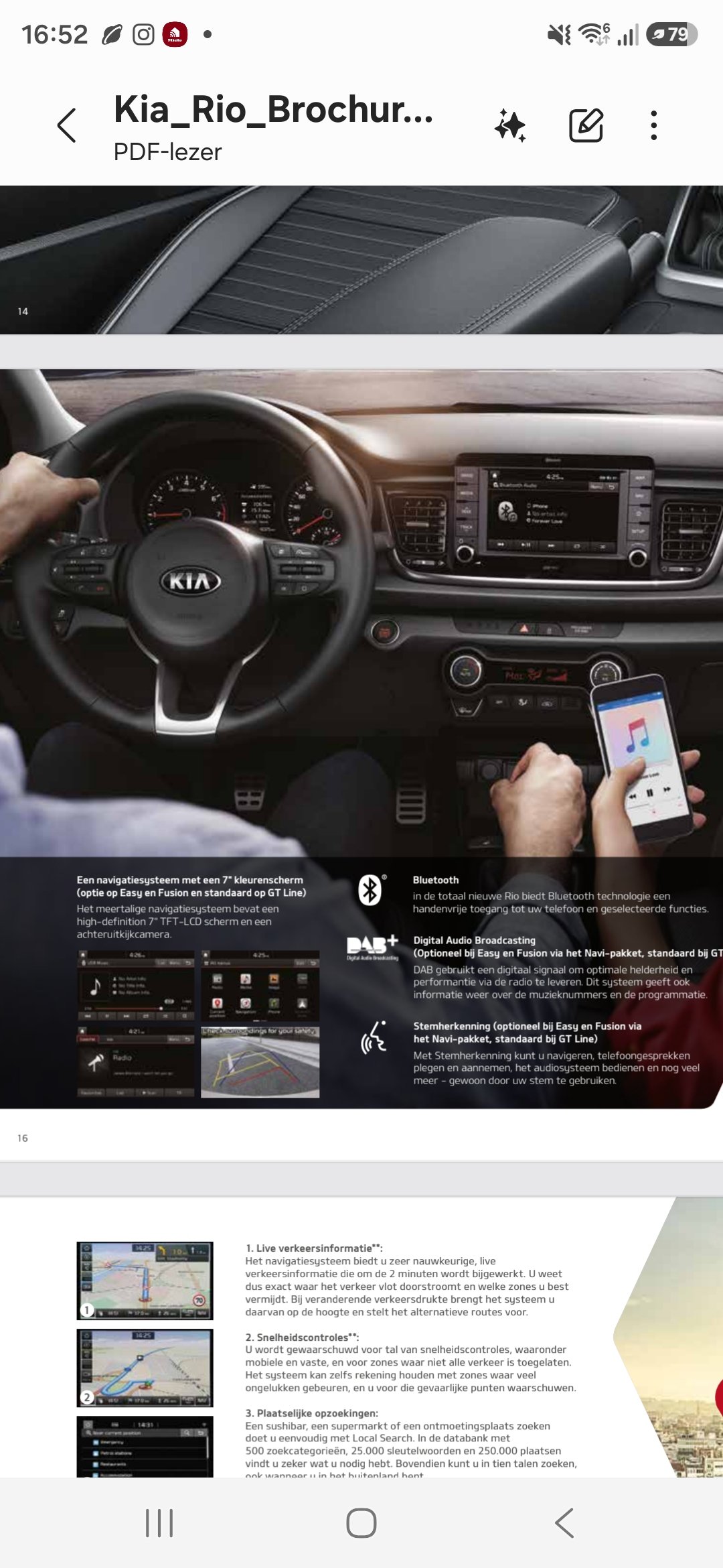

Ik ben inbezit van een Kia Rio comfortlineplus Navigator uit 2018 en een aanrijding van achter gehad en sindsdien bewegen de gele hulplijnen op het scherm niet meer mee met de stuurbeweging bij het achteruitrijden (heeft het voor mijn gevoel wel altijd gewerkt) dit gemeld bij de dealer na het herstel (tevens schadehersteller) en die geeft aan dan deze uitvoering dat nooit gehad heeft en dat ik niet moet zeuren. Heb ook gemini en chatgtp gevraagd en deze geven ook aan dat de auto dat zou moeten hebben.

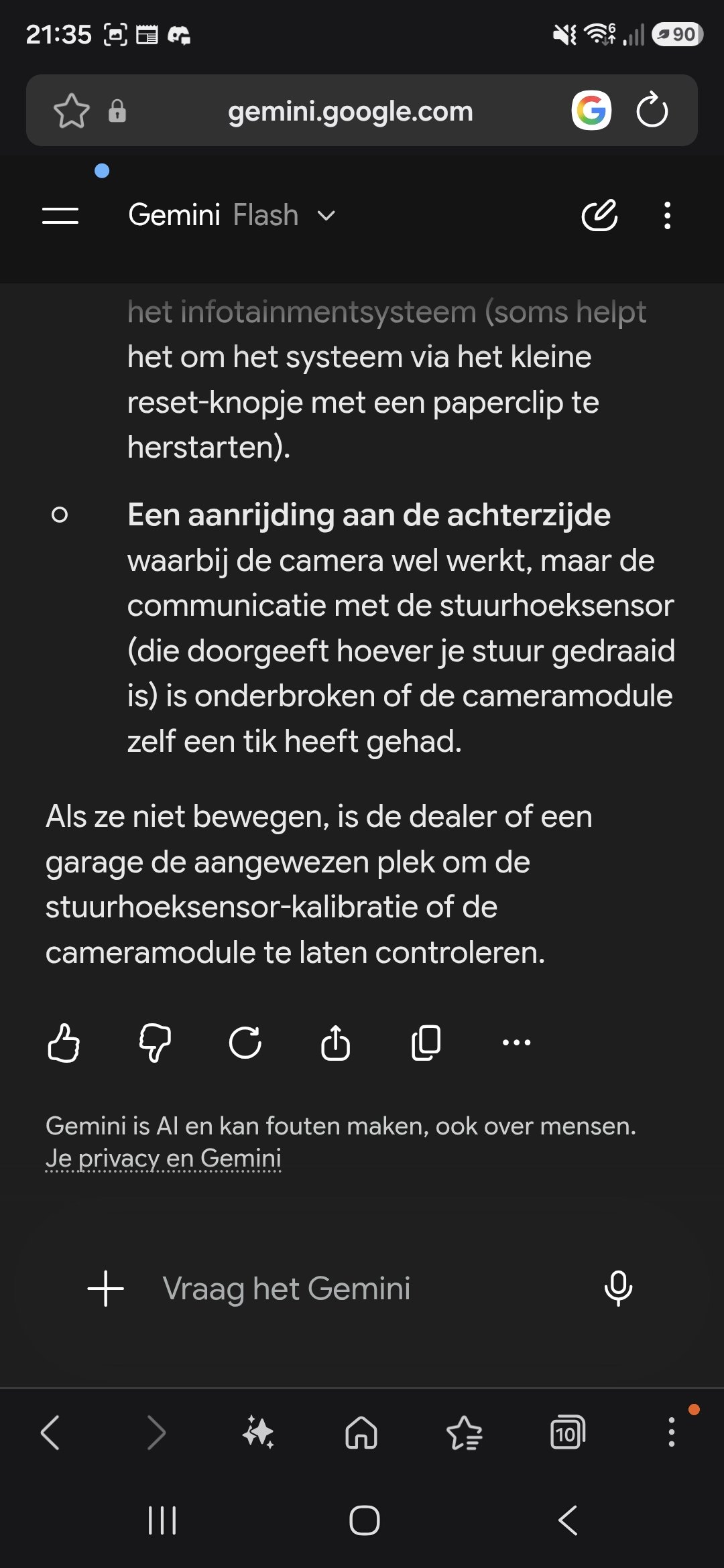

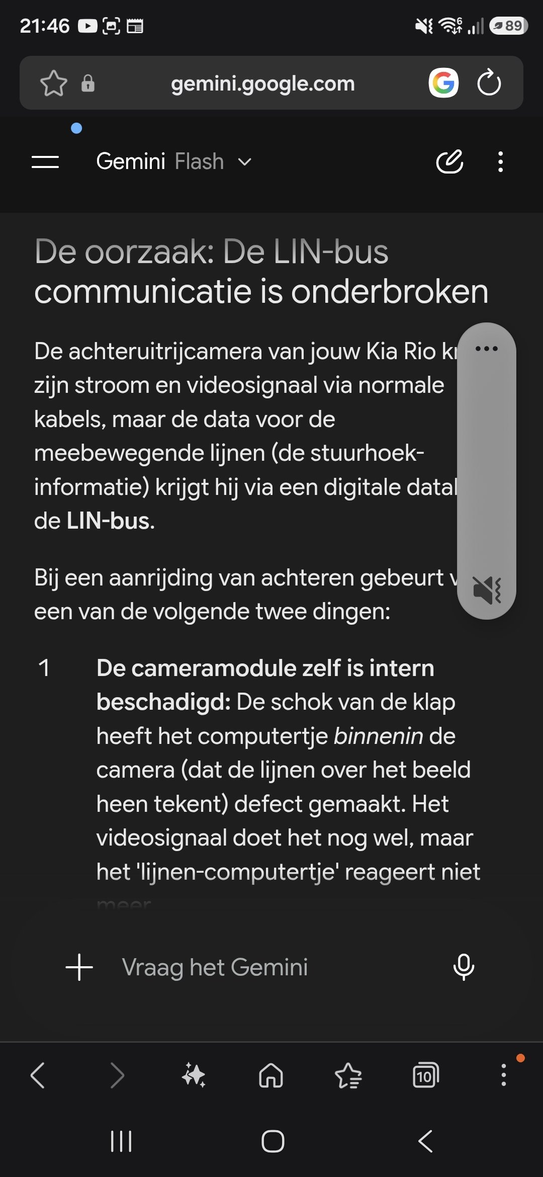

Dit geeft mij het vermoeden dat er wellicht wel iets defect is gegaan aan de camera module bij de aanrijding
