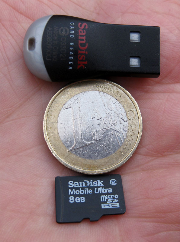

5) Verder wilde ik het zo klein mogelijk hebben.
Mijn eisen waren niet gering maar met het resultaat ben ik dik dik tevreden.

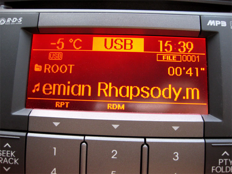

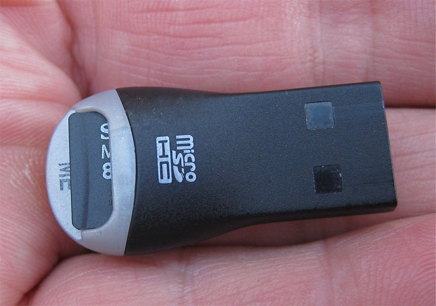

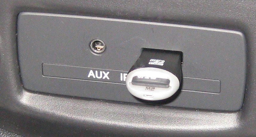

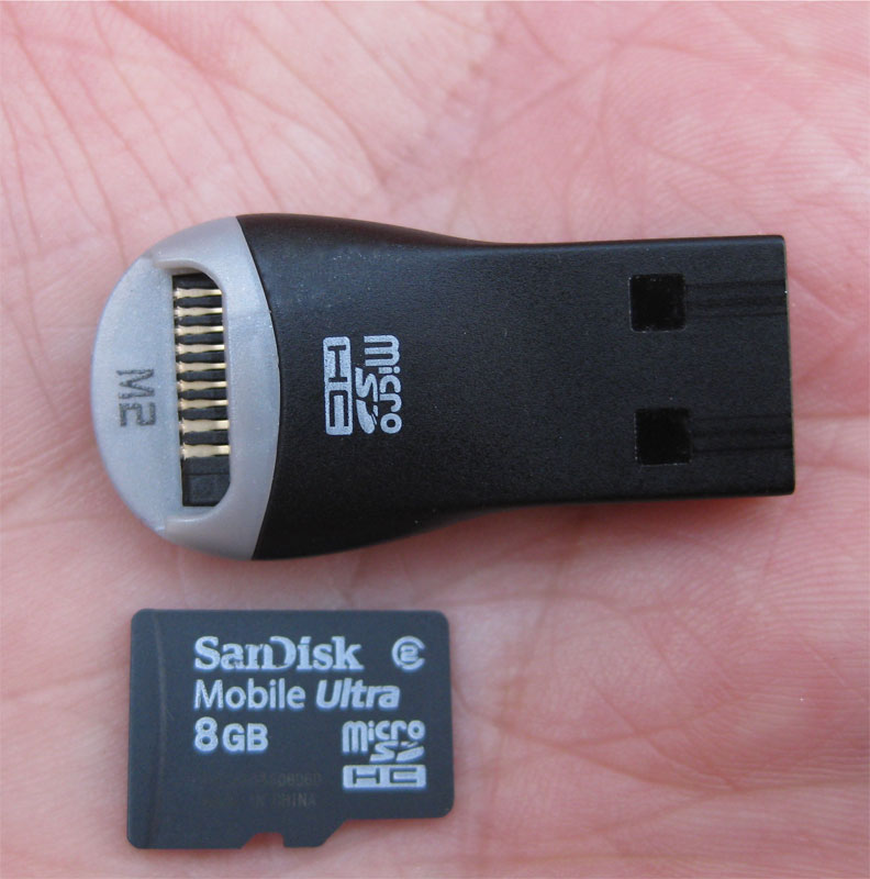

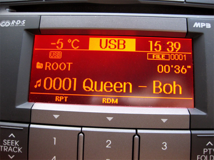

Heb uiteindelijk gekozen voor een MicroSDHC USB.
Het nadeel van zo'n MicroSDHC USB is dat hij eigenlijk gemaakt is voor de GSM gebruiker. Met als vervelend gevolg dat je software meegeleverd krijgt op de MicroSDHC USB die zich zelf wil installeren. Heb de software eraf gehaald en de mp3 nummers er kaal op volgorde opgezet dus zonder afspeel-lijsten. Maar wel genummerd in dit geval van 001 t/m 750.

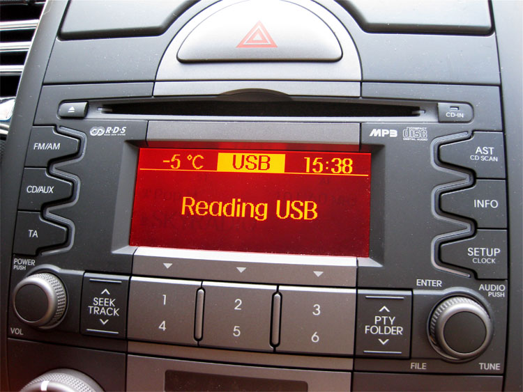

De naam van artiest, nummer en speeltijd. Dit om de herkenning zo snel mogelijk te laten plaatsvinden. Het mooie is dat de theorie ook met de werkelijkheid overeen kwam. Je steekt de MicroSDHC USB in de poort en de audioinstallatie zegt direct lees (reading) USB.
Dit proces duurt zeggen en schrijven ongeveer 2 a 3 seconden meer niet.
Daarna gaat hij direct door naar het eerste nummer.
Ook hier klopt de theorie weer. Want nadat het eerste nummer uitgespeeld is gaat hij mooi naar het volgende nummer. Als ik hem van zijn contact zet
gaat hij daarna bij hernieuwd contact lekker daar verder waar ik ben opgehouden. Er is nog een voordeel je kunt vanaf het stuur (van onze Kia Soul) de audionummers ook aansturen. Hier kun je van boven naar onder gaan en andersom. Met een knopdruk kun je in plaats van met een te beginnen met in dit geval 750 beginnen geweldig.
Vooral de snelheid waarin alles gaat ongelofelijk.

Heel mooi Relena en je hebt nog smaak ook nog....Queen met Bohemian Rhapsody (my favourite). Was volgens mij ook de nummer 1 in de Top 2000.
