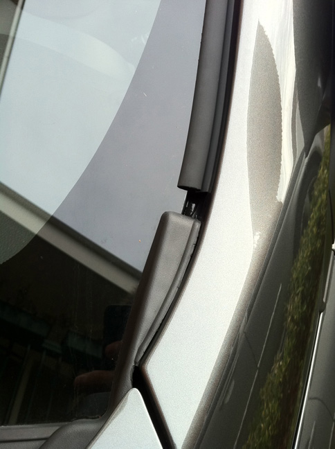

Gast asterix Geplaatst 8 Februari, 2011 Geplaatst 8 Februari, 2011 Ik had helaas last van een steentje die het nodig vond om mijn voorruit van een leuke barst te voorzien ... dus naar de KIA dealer ... voor een nieuwe voorruit. Helaas niet netjes geplaatst. Ze hebben de rubberen strip om de ruit heen niet genoeg uitgetrokken dus aan de zijkant (onderkant van de zijkant) valt de rubberen strip niet netjes achter de daarvoor bedoelde uitsparingen en blijft er dus aan beide zijden een stuk van 1 centimeter over waar je dus de zijkant van voorruit ziet, kan aanraken en waar water in weg kan lopen. Beetje slordig ... dat wordt een nieuwe voorruit voor ze ... zonde ... We zullen nu dus gaan zien hoe en of de KIA dealer dit netjes en snel gaat oplossen. We wachten af. Marcel Quote
elmerblues Geplaatst 8 Februari, 2011 Geplaatst 8 Februari, 2011 Heb je hierdoor ook niet veel last van windgeruis? De ervaringen die ik heb na het vervangen bij voorruiten door de bekende 'specialisten': na een tijdje roest omdat ze de sponningen hebben beschadigd bij het eruit snijden van het raam en windgeruis omdat ze het raam klote hebben gemonteerd. Quote
Gast asterix Geplaatst 8 Februari, 2011 Geplaatst 8 Februari, 2011 Heb je hierdoor ook niet veel last van windgeruis? De ervaringen die ik heb na het vervangen bij voorruiten door de bekende 'specialisten': na een tijdje roest omdat ze de sponningen hebben beschadigd bij het eruit snijden van het raam en windgeruis omdat ze het raam klote hebben gemonteerd. De specialist is in dit geval de KIA dealer ... ahum ... heb nog maar een stukje gereden maar geen extra windgeruis gehoort. Op zich ligt de ruit er wel netjes in, gelijk verdeeld over links en rechts (dat heb ik bij een ander merk wel eens anders gezien). Het gaatje waar het VIN nummer te lezen is, past ook precies, dus dat is allemaal wel goed. Alleen te korte strips dus. Ik ben zojuist gemaild met de vraag een paar foto's te maken die ze naar KIA NL kunnen sturen omdat ze niet snappen waarom het te kort is. Ik ben dus benieuwd. Ondertussen de verzekeringsmaatschappij maar even opdracht gegeven deze factuur niet te betalen voorlopig Marcel Quote

Gast asterix Geplaatst 13 Februari, 2011 Geplaatst 13 Februari, 2011 @asterix, laat aub even weten hoe dat verder wordt opgelost. Nou, bijgevoegd zie je in ieder geval een foto hoe het eruit ziet. Dit is de bestuurderskant, passagierskant is idemdito. Volgens de garage is de rubberstrip 8 centimeter te kort (of dat nou 8 centimeter in totaal is of 8 centimeter aan elke kant weet ik niet) en hebben ze hem zo gekregen en snappen ze er niets van. Er zijn voor KIANL foto's gemaakt. Enerzijds denk ik dat ze misschien de strip verder hadden moeten uittrekken en op spanning zetten, aan de andere kant is het wel een flink stuk, dus misschien hebben ze gelijk als ze zeggen dat dat niet kan. Ik vind nu wel dat ze een nieuwe strip (+ raam vermoedelijk) moeten gaan bestellen om het te bekijken. Marcel Quote
bigwade Geplaatst 13 Februari, 2011 Geplaatst 13 Februari, 2011 (aangepast) HAHAHAHA! Zoals het er nu uit ziet KAN het iig niet. Dit lijkt nergens op. We zijn erg benieuwd naar de spoedige oplossing.. (en hopen dat het effe droog blijft voor je) 13 Februari, 2011 aangepast door bigwade tiepvout Quote
smetjesmee Geplaatst 13 Februari, 2011 Geplaatst 13 Februari, 2011 Ik vind nu wel dat ze een nieuwe strip (+ raam vermoedelijk) moeten gaan bestellen om het te bekijken. Als ze dit in twijfel trekken weet ik het ook niet meer ?!? Diegene die dat heeft durven afleveren zouden ze in 'den bak' moeten steken. Komt wel in orde... en liefst v Quote
elmerblues Geplaatst 13 Februari, 2011 Geplaatst 13 Februari, 2011 Het is wel te merken dat de werkplaats van de dealers nog 'ervaring' moeten opbouwen met de nieuwe sportage. Dat je geen last hebt van windgeruis... Quote
Gast asterix Geplaatst 13 Februari, 2011 Geplaatst 13 Februari, 2011 Het wordt (uiteraard) bij KIA NL neergelegd "waarom de strips niet goed zijn". Zelf denk ik dat dat wel 'gemakkelijk' gedacht is want het kan natuurlijk of verkeerd gemonteerd zijn (toch wat uitrekken die strips bij het monteren) of het is een individueel geval waarin de 'snijmachine' dat ding wat kort heeft aangesneden. Ik weet niet op basis waarvan ze nou precies concluderen dat 'alle strips' wel te kort zullen zijn. Het zou me niet verbazen als het vooral een spelletje is wie nu de volgende ruit moet gaan betalen, want een nieuwe strip betekent deze ruit eruit en die gaat er dan niet meer in volgens mij. Maar goed, ik geef ze even de tijd om er mee bezig te zijn, ik ga midden deze week maar eens wat meer lawaai maken. Wat ik wel al aangegeven heb is dat het me zwaar tegenviel dat ze 1) het niet gezien hadden tijdens het monteren (want ik moest ze erop wijzen) of 2) ze het wel gezien hebben maar niet gezegd hebben (nog veel erger). Ik had liever gehad dat ze zeiden "ja, we hebben gezien dat het niet helemaal goed is maar we kunnen nu even niet anders en we gaan erachteraan". Ik hoor graag van anderen die hun ruit moeten laten vervangen. Marcel Quote

Gast Timo0103 Geplaatst 13 Februari, 2011 Geplaatst 13 Februari, 2011 Die ruit gaat echt niet lekken, zit rondom afgekit. Voordat je de ruit plaatst trek je de strip rond de ruit en leg je de ruit op zijn plek. Als je toch al ziet met het plaatsen van de strip dat ie niet klopt plaats je de hele ruit toch niet. Domme actie van de dealer. Quote
