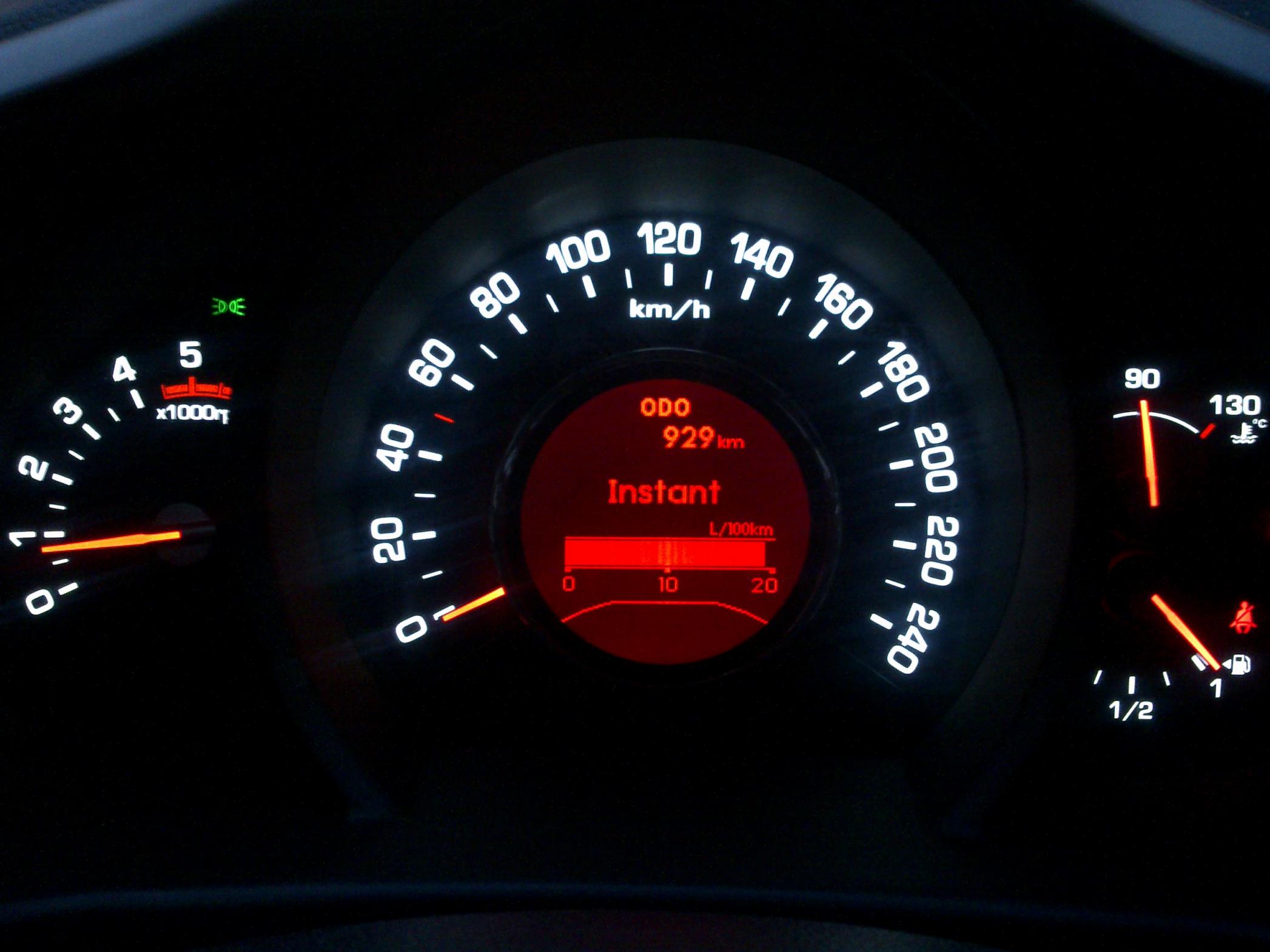

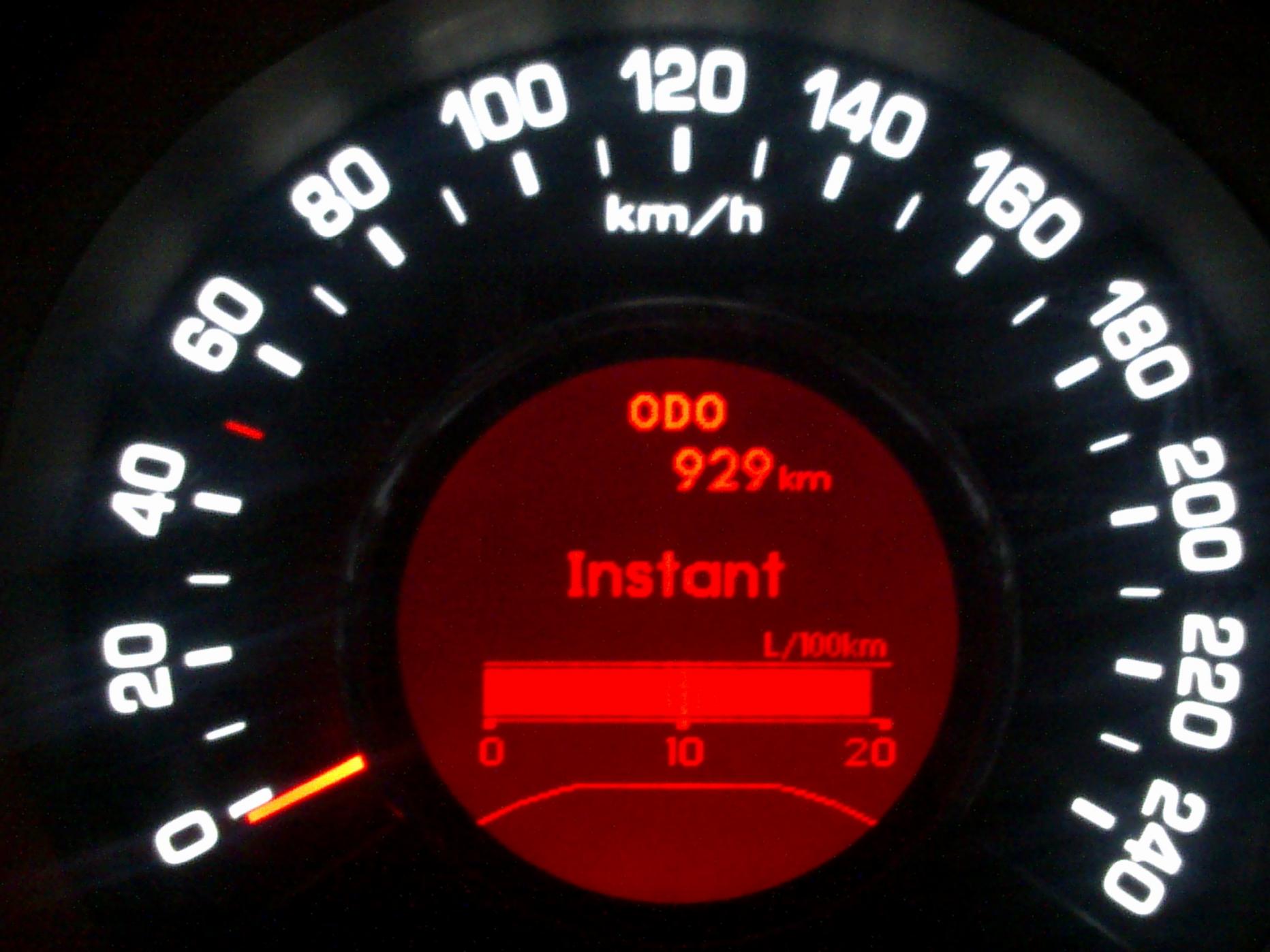

cycloon60 Geplaatst 8 Februari, 2011 Geplaatst 8 Februari, 2011 Ik ben de trotse bezitter van de nieuwe sportage 2.0 diesel. Nou ben ik zeer te vreden over de auto alleen niet over het verbruik van de auto. Onlangs had ik 442 kilometer gereden en kon er 40 liter bij gooien (920 kilometer totaal gereden). Nu zit er een mooie optie op de boordcomputer en kan je de instant verbruik zien van de auto en daar viel mij iets op. Wanneer de auto in zijn vrij staat of met de koppeling in getrapt (uiteraard wanneer die stil staat) dan geeft de auto aan dat het verbruik van de auto 20 liter per 100 kilometer is. Wanneer ik dan optrek dan geeft die de actuele waarde aan. Hebben meerdere mensen dit of klopt dit gewoon niet bij mij. Ik heb 2 foto's toegevoegd als voorbeeld. Quote

bigwade Geplaatst 8 Februari, 2011 Geplaatst 8 Februari, 2011 Nou ben ik zeer te vreden over de auto alleen niet over het verbruik van de auto. Onlangs had ik 442 kilometer gereden en kon er 40 liter bij gooien (920 kilometer totaal gereden).Nu zit er een mooie optie op de boordcomputer en kan je de instant verbruik zien van de auto en daar viel mij iets op. Wanneer de auto in zijn vrij staat of met de koppeling in getrapt (uiteraard wanneer die stil staat) dan geeft de auto aan dat het verbruik van de auto 20 liter per 100 kilometer is. Wanneer ik dan optrek dan geeft die de actuele waarde aan. Hebben meerdere mensen dit of klopt dit gewoon niet bij mij. Ik heb 2 foto's toegevoegd als voorbeeld. Dit klopt, de motor verbruikt iig iets maar komt ook geen meter vooruit Dan kan het dus ook net zo goed 40 liter per 100km zijn of 1000 liter.. Nog even aanvullende informatie. Ik heb een berekening gedaan en ik kom er op uit dat de auto 1 op 11 rijd dus ik Ik heb over de afgelopen 3000 km gemiddeld 1:11 gereden met een 2.0L BENZINE automaat . Het ligt dus aan je rechtervoet, gereden afstanden en snelheid. Suc6 verder met inrijden Quote

smetjesmee Geplaatst 8 Februari, 2011 Geplaatst 8 Februari, 2011 ik zal dat eens proberen en de resultaten hier posten. Wat het verbruik bij stilstand betreft klopt het wat bigwade zegt: De BC registreert verbruik en zet dat om in een cijfer. Aangezien je niet rijdt kan dat cijfer heel hoog zijn. Bij Quote

wimme Geplaatst 9 Februari, 2011 Geplaatst 9 Februari, 2011 Ik heb het ook, als ik stilsta met draaiende motor dan geeft de infopanel instrumentaria ook 20 liter aan, en als je een beetje gas geeft dan beweegt deze. Ik denk dat dit normaal is bij de kia sportage en dat dit niet betekend dat de wagen zoveel verbruikt als hij stilstaat. Dus ik zou me daar geen zorgen om maken aangezien dit waarschijnlijk bij alle (diesel-)auto voorkomt. Quote

woskam Geplaatst 17 Februari, 2011 Geplaatst 17 Februari, 2011 Dat is erg logisch, wel verbruik maar geen meters, dan geeft de boorcomputer het maximale aan dus 20 liters per kilometer. Eigenlijk kan het verbruik nog veel ongunstiger worden als de motor veel langer draait. Quote

cycloon60 Geplaatst 18 Februari, 2011 Topic Starter Geplaatst 18 Februari, 2011 Dat is erg logisch, wel verbruik maar geen meters, dan geeft de boorcomputer het maximale aan dus 20 liters per kilometer. Eigenlijk kan het verbruik nog veel ongunstiger worden als de motor veel langer draait. klopt dat doet de auto ook. Natuurlijk klopt het dat je meer liters verbruikt op de 100km als je lang stil staat maar dan moet de meter niet 20 liter per 100km aangeven want dit klopt niet. Dit ook al aangegeven bij de dealer. Nog geen bericht op terug gehad alleen dat dit naar de technische mensen zou worden doorgestuurd. Quote
bigwade Geplaatst 18 Februari, 2011 Geplaatst 18 Februari, 2011 klopt dat doet de auto ook. Natuurlijk klopt het dat je meer liters verbruikt op de 100km als je lang stil staat maar dan moet de meter niet 20 liter per 100km aangeven want dit klopt niet. Dit ook al aangegeven bij de dealer. Nog geen bericht op terug gehad alleen dat dit naar de technische mensen zou worden doorgestuurd. Meen je dat serieus ? dat je dat aan de dealer hebt doorgegeven ? Sommige (logische) eigenaardigheidjes moet je ook voor lief kunnen nemen hoor. Het is tenslotte maar een tamelijk nutteloze gadget Quote
cycloon60 Geplaatst 18 Februari, 2011 Topic Starter Geplaatst 18 Februari, 2011 Meen je dat serieus ? dat je dat aan de dealer hebt doorgegeven ? Sommige (logische) eigenaardigheidjes moet je ook voor lief kunnen nemen hoor. Het is tenslotte maar een tamelijk nutteloze gadget Als het een tamelijk nutteloze gadget is waarom zetten ze het dan er op. Als je iets aanbied dan moet het ook goed werken. Doordat de instant meter 20 liter per 100km aangeeft klopt het gemiddelde verbruik op 100km niet meer. Reset deze waarde maar eens en laat je motor maar eens stationair draaien dan duurt het heel lang en heel veel kilometers voordat de waardes een klein beetje kloppen als je dan weer gaat rijden. Niet dat ik de auto heb gekozen voor deze optie. Gewoon handig als het er op zit (en goed zou werken). Quote
