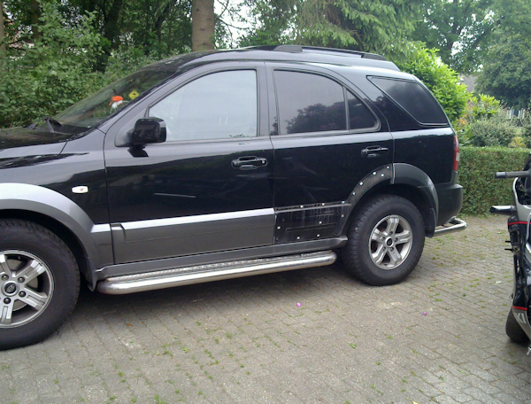

Gast Angelique Geplaatst 28 Mei, 2011 Geplaatst 28 Mei, 2011 Duidelijk hé...zie foto (stomme hond) Het grijze stuk ziet er vanaf deze kant nog goed uit, maar alle aansluitpunten zijn zo'n beetje afgebroken, dus even terugduwen gaat 'm niet worden. Iemand een goed idee met wat voor lijm ik dit kunststof ding weer vast aan de deur krijg? Quote
oldspice Geplaatst 28 Mei, 2011 Geplaatst 28 Mei, 2011 Wij hebben goede ervaring met zettex lijmen en kitten , wij lijmen er op mijn werk echt van alles mee , ook kunstof op staal , http://www.zettex.nl/nl/product/53 ik heb het ook op mn auto gebruikt Quote
rob4b4 Geplaatst 29 Mei, 2011 Geplaatst 29 Mei, 2011 Haal eerst al die witte klips uit de deur. Deze moeten eerst weer terug aan de kap gezet worden. Indien dit niet meer gaat omdat de klips kapot zijn dan kun je bij de dealer nieuwe klips krijgen. Is de bevestiging aan de kap stuk dan een afweging maken of er genoeg overzijn die de kap vasthouden of een nieuwe kap. Als je geen hekel aan kit hebt kun je die zwarte ruitenkit voor Automotive gebruiken maar het blijft een lapmiddel. Rob Quote
Gast Angelique Geplaatst 29 Mei, 2011 Geplaatst 29 Mei, 2011 Dank jullie wel voor de reacties. Goed te weten dat de klips los verkrijgbaar zijn, want daarvan zijn de meeste wel aan diggels. Morgen met de suggesties aan het werk! Hopelijk gaat het met nieuwe klips en goede lijm lukken om er weer een gatenloos deurtje van te maken Quote

bambix Geplaatst 5 Juni, 2011 Geplaatst 5 Juni, 2011 Hello, ik hoop dat het stuk op zich nog goed is. Dergelijke stukken zijn meestal one-way, ttz, eenmaal erop, niet meer eraf te krijgen zonder brokken. Ik heb zelf eens zo'n stuk laten herspuiten en er was duidelijke vervorming te zien. Stuk is ondertussen weer beschadigd door vandalisme; deze keer vervangen; kosten >100€ Quote
Gast Angelique Geplaatst 9 Juni, 2011 Geplaatst 9 Juni, 2011 Hello, ik hoop dat het stuk op zich nog goed is. Dergelijke stukken zijn meestal one-way, ttz, eenmaal erop, niet meer eraf te krijgen zonder brokken. Ik heb zelf eens zo'n stuk laten herspuiten en er was duidelijke vervorming te zien. Stuk is ondertussen weer beschadigd door vandalisme; deze keer vervangen; kosten >100€ Klopt an sich wel hoor. Hij zit er weer op, maar niet zo strak als "af fabriek". Na ja, vanaf 1 meter afstand zie je er al niets mee van en aangezien ik verwacht dat die zelfde hond er nog wel een keer tegenaan loopt laat ik het voorlopig maar zo Valt me trouwens wel mee, €100,- voor een nieuwe. Quote
