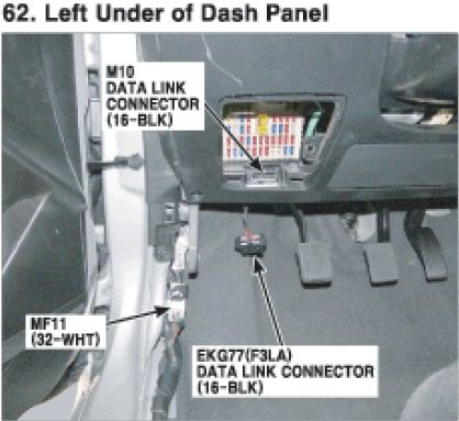

Picanto2011 Geplaatst 22 December, 2011 Geplaatst 22 December, 2011 Misschien een foto plaatsen van de plaats van de connektor die wordt bedoeld ? Achter de koppeling is voor mij wat onduidelijk. Ben Quote
ilona Geplaatst 22 December, 2011 Geplaatst 22 December, 2011 Heb nu even geen foto bij de hand maar kan het goed omschrijven. Achter het koppelingspedaal zitten 3 witte connectoren, 2 rechts aan elkaar en 1 losse links, dit is een lange platte. Deze laatste is de connector van de CV. De sluitdraad is de Blauwe draad maar de draad voor het Open signaal kan ik niet vinden met mijn multimeter. Ik heb deze nodig voor een CV-module. Nu kan ik natuurlijk de deur loshalen maar wil het graag bij het dashboard doen. Picanto2011 noemde eerder, het is die stekker, hoop dat je de kleuren nog weet: Hoi, de CV bediening is ingebouwd, toch nog veel tijd gekost om de goede draden te vinden. De constante plus en massa heb ik van de radio connektor afgehaald. De stuurdraden voor door lock/unlock heb ik gevonden op een stekker links boven het koppelings pedaal. De draden voor de richtingsaanwijzer l + r zijn van de bovenste grote connektor op de zekeringskastje in de auto. En als derde is i.p.v. de kofferbakfunktie, de claxon, van de stekker naast zekeringskastje, gebruikt. Handig als je de auto zoekt in een parkeer garage. Ben Quote

Picanto2011 Geplaatst 22 December, 2011 Geplaatst 22 December, 2011 Hoi, Even in de auto gedoken. Hier als bijlage een foto van de connektoren bij koppelingspedaal. Je moet van de linker connektor de bruine en grijze draad hebben, zie foto's. . 1 Quote
ilona Geplaatst 22 December, 2011 Geplaatst 22 December, 2011 Dit is echt top! Grote dank voor de moeite, ik kan weer verder ( en zat dus fout met mijn gemeten draad). DANKJEWEL Quote
