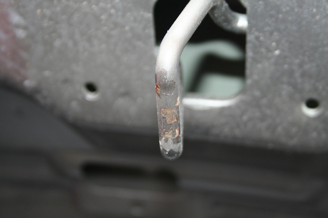

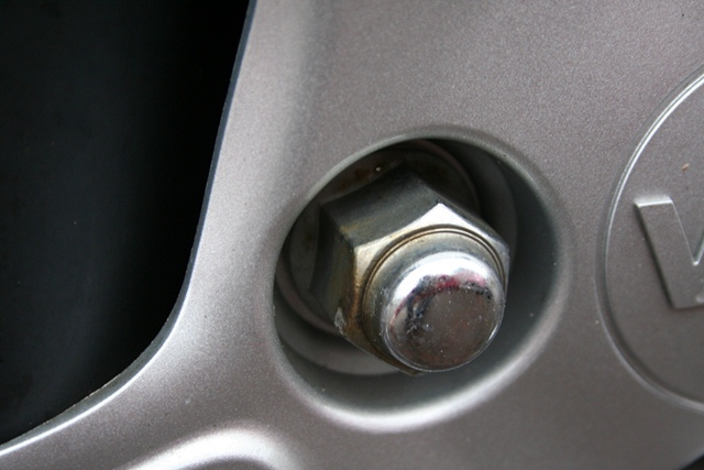

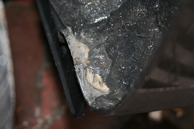

Guest Jeroen66475 Posted February 18, 2012 Posted February 18, 2012 Vandaag de auto na de vorstperiode voor het eerst weer gewassen (met de hand) en kwam een aantal zaken tegen waar ik nou niet echt heel erg vrolijk van wordt: 1) Roestige wielmoeren 2) Roest aan het sluitmeganisme van de motorkap 3) Verdwenen conservering in de achterste wielkasten. Vooral dit laatste vind ik nogal zorgelijk. In eerste instantie dacht ik dat het geel zand was wat zich had opgehoopt in de wielkast maar het ging niet weg bij het schoonspuiten van de wielkasten (tuinslang). Bij nadere inspectie bleek het gewoon plaatwerk met grondverf. De conservering is ''omhoog gekropen'' en hoopt zich daar wat op. Het is zacht als een soort zwarte kit. In beide wielkasten hetzelfde probleem overigens. Nog meer die dit ook hebben of is het exemplarisch? Quote
Treespotter (aka Birdy) Posted February 18, 2012 Posted February 18, 2012 Die eerste twee punten zijn echt niet Picanto gerelateerd Jeroen. Heb jij die zaken ook wel eens goed bekeken bij al jou andere modellen en merken auto's? Die twee punten zijn zaken waar ijzer op ijzer 'gewerkt' wordt. Onder de motorkap is het niet nodig om de sluiting te beschermen zoals in de deur. Dat daar oxidatie ontstaat wil nog niet zeggen dat dit ooit vervangen hoeft te worden en om nou te zeggen dat het uiterlijk van de wagen er 'schade' van ondervindt. Op de wielmoeren ontstaat ook altijd oxidatie. Mogelijk van de moer zelf of metaalpartikeltjes die afkomstig zijn van het gereedschap. Het laatste punt is zeker een aandachtspuntje waarover je met de dealer even moet overleggen. Quote

fonzie Posted February 18, 2012 Posted February 18, 2012 Komt door het wegenzout, wat altijd kwistig gestrooid wordt. dat vreet als het nat wordt overal in. Geldt voor alle merken auto's. Voor de winter ( het zoutstrooien) de motorruimte, velgen, bouten enz.) met WD-40 inspuiten doet wonderen. Ik heb nergens roest hierdoor! Quote

artcev Posted February 19, 2012 Posted February 19, 2012 Er is ook iets als eigen verantwoording , Die wielmoeren dat is logies dat die gaan roesten, beetje .wd 40 en je ben er van af , Net zo als die motorkap sluiting ,Likje vet erop , Quote
xtra40 Posted February 20, 2012 Posted February 20, 2012 Vandaag de auto na de vorstperiode voor het eerst weer gewassen (met de hand) en kwam een aantal zaken tegen waar ik nou niet echt heel erg vrolijk van wordt: 1) Roestige wielmoeren 2) Roest aan het sluitmeganisme van de motorkap 3) Verdwenen conservering in de achterste wielkasten. Vooral dit laatste vind ik nogal zorgelijk. In eerste instantie dacht ik dat het geel zand was wat zich had opgehoopt in de wielkast maar het ging niet weg bij het schoonspuiten van de wielkasten (tuinslang). Bij nadere inspectie bleek het gewoon plaatwerk met grondverf. De conservering is ''omhoog gekropen'' en hoopt zich daar wat op. Het is zacht als een soort zwarte kit. In beide wielkasten hetzelfde probleem overigens. Nog meer die dit ook hebben of is het exemplarisch? roestige wiel moeren moet je even melden bij je dealer dit komt door het warm worden en afkoelen van het metaal en dan een beetje pekel er bij en het is gebeurt waarschijnlijk even er een paar nieuwe er op en het is weer nieuw motor kap sluiting doe je niks tegen er zitten 2 stalen delen tegen elkaar aan te schuuren dan heb je dat meteen gewoon goed in het vet zetten dan gaat dat 100 jaar mee dat stuk van je bodem conservering wat er zo raar uit ziet daar moet wel even nieuwe op maar is een veel voorkomend iets ook bij andere merken komt meestal door het ophopen van sneeuw en ijs dan word die bodem bescherming kei hard en als er dan een tikie tegenaan komt of het opgehoopte sneeuw/ijs valt er af dan breekt dat gewoon los en ziet het er zo uit en ik zie dat het presies op een rot punt zit maar dat er verder geen schade zit dus moeten ze even schoon maken en dan weer even goed in de undercoating zetten klusje van niks voor die mannen Quote
Guest Jeroen66475 Posted February 24, 2012 Posted February 24, 2012 Nou vandaag is de auto voor de 1e beurt geweest en heb het lijstje met mankementen/ongemakken met de dealer besproken. Slecht starten: Geen foutcodes gevonden Condens in de koplampen: Gaat vanzelf over Verkleuring kunststof op dashboard: Is nu eenmaal zo Slijtplekken in vloermat: Normale slijtage (en te grote voeten ) Slecht oprollende gordels: Komt door ontbreken hoogteverstelling icm mijn lengte waardoor gordel dubbel komt te zitten. Defecte hoogteverstelling koplamp aan één kant: Verholpen Slappe koppelingskabel: Bijgesteld Haperend slot bestuurderskant: Drupje olie Hoge verbruik: Al eens eerder over gehad (rechter voetje, inrijden, producteigenschap en andere blabla) en geen zin dit weer aan te zwengelen. Roestige wielbouten: ''Daar kunnen wij helaas niets aan doen'' Roest aan sluiting motorkap: Vergeten te vermelden Verdwenen conservering in de achterste wielkasten: Wat nu bloot ligt zijn de kitnaden. Op deze kit hecht de conservering niet (goed). Op de kitnaden is nieuwe coating aangebracht. Kosten €182,39 incl motorreiniger (Ik: ''Waarom?'' Dealer: ''Moet van Kia'') en interieurfilter. Wat mij tevens opviel was dat er nu 5W30 olie in zit ipv 10W40. Dan denk ik: Motorreiniger + dunnere olie, zijn ze achter de schermen bij Kia dan toch bezig om iets aan het hoge verbruik te doen? Quote
