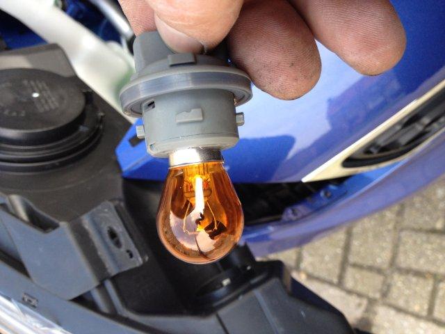

ik kreeg vandaag mijn silver kleurige R.A.W lampen binnen voor in de koplampen en wilde deze dus even vervangen nou laat dat even maar weg :online2long:
om dat ik niet weet of iemand zelf ook een poging wil wagen of al heeft gewaagt dit zelf te doen heb ik maar wat fotos met me telefoon genomen

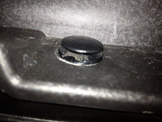

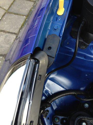

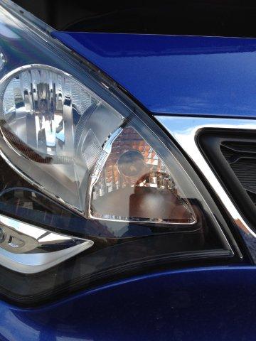

om dit met jullie te delen zo dat jullie zijn voor bereid op wat gaat komen want het lampje gaat schuil achter een mooie ophang rek van de radiateur zie foto 1 en 2
om bij het lampje te kunnen komen staat in de gebruikers handleiding gewoon domweg demonteer de voor bumper en demonteer daarna de koplamp unit

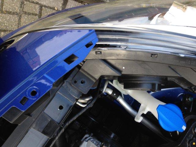

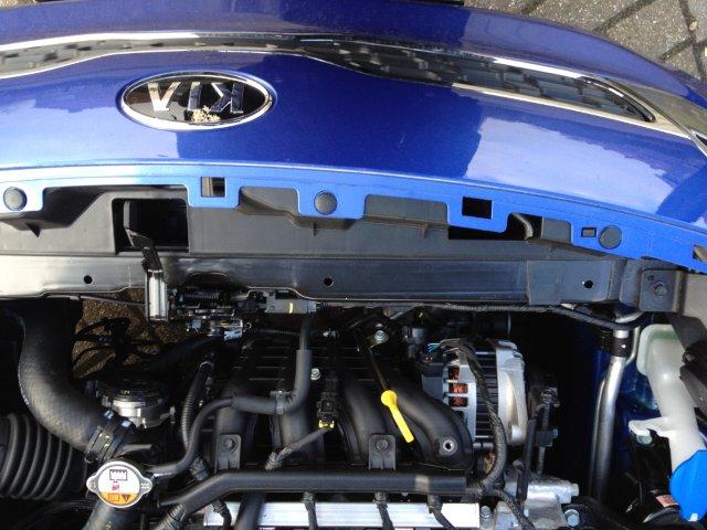

dit is niet helemaal nodig maar er moet wel het een en ander worden los gehaald bijna alles zit gelukig met drukkers vast die je een heel klein beetje moet op wippein het midden en darna kun je ze in zijn geheel weg halen zie foto 3
voor voorbeeld dit is alles wat hij omhoog moet om weg te kunnen halen

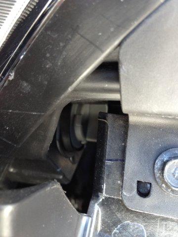

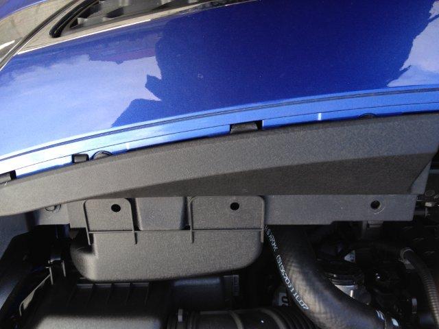

als eerste haal je de zwarte afdek plaat los zie foto 4
druk nu die plaat naar achter zo als op de foto is te zien dan komen de pootjes tevoor scijn en kan je deze omhoog drukken en de plaat weg trekken

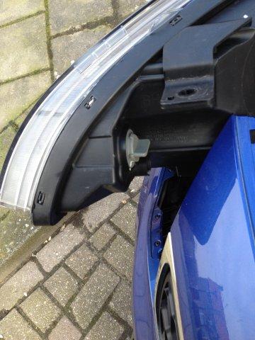

dan zitten er onder die plaat nog meer drukkers die je moet verwijderen zie foto 5

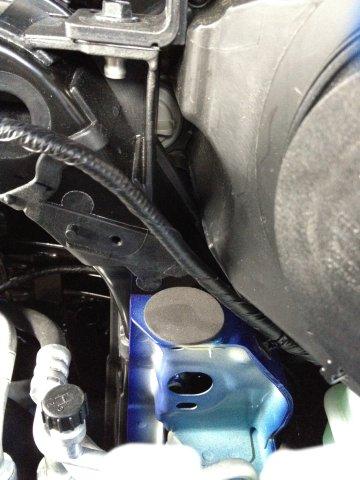

nu kun je de gril een stukje op tillen en en aan de kant trekken nu nog even de twee M6 boutjes los halen waar de koplamp mee vast zit geschroeft aan de wagen
zie foto 6 en 7 hier zijn de bouten al op verwijderd

nu pas heb je ruimte genoeg om het lampje er uit te draaien zie foto 9
en als je dan in omgekeerde volgorden alles weer terug monteerd dan iet het er weeruit als op foto 10
