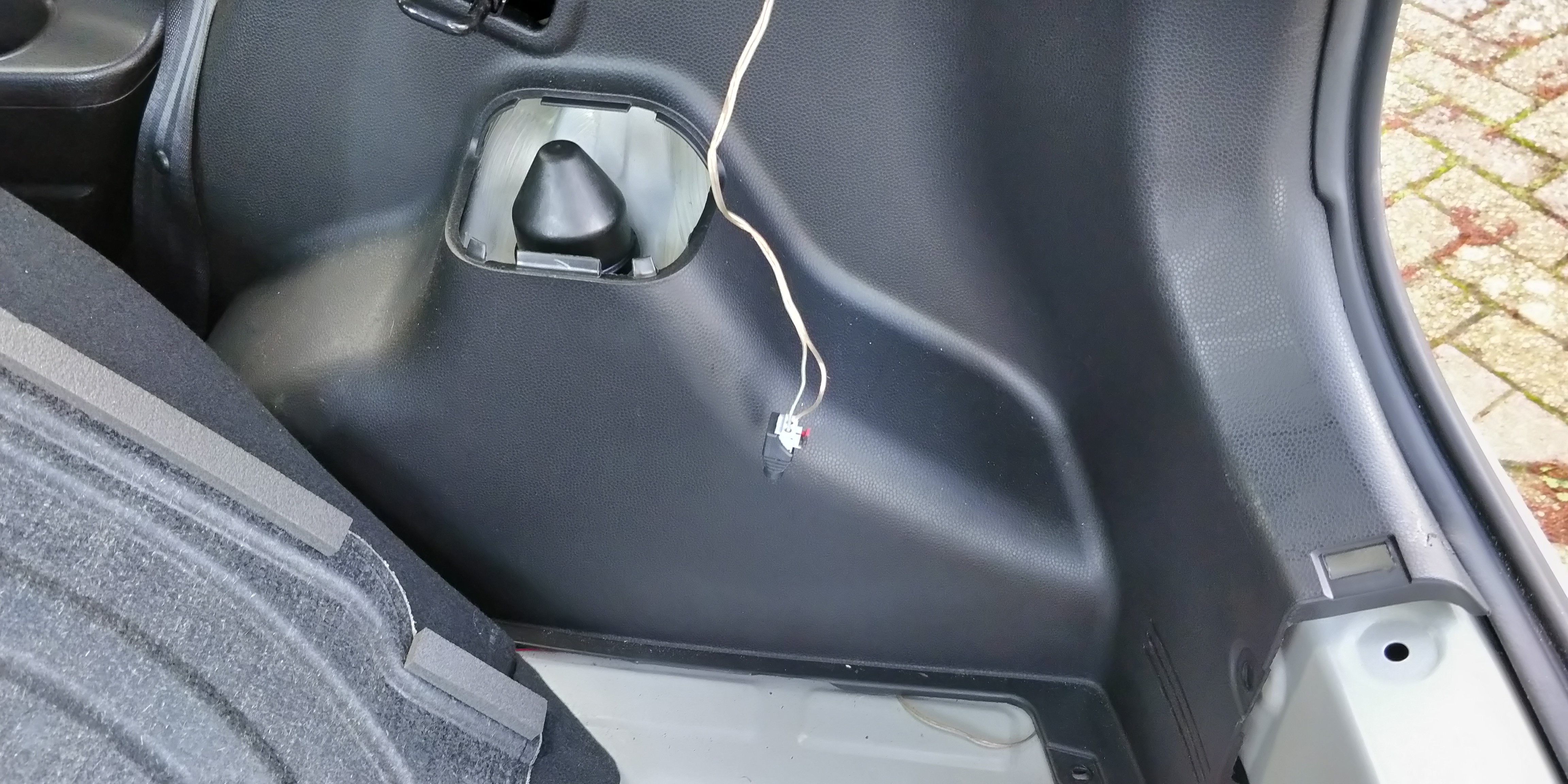

  5. Al gevonden en gelukt. Bedrading zat links achter de bekleding. Dat was nog wel het moeilijkste van de hele klus, die bekleding (zonder breuken) los/weg te halen. Groene draad was er snel gevonden. Denk dat het achteruitrijlicht nog lastiger is. Kon dáár al helemaal niet bij.
  6. Zo, na een goeie 2 uur zitten ze erin....... en ze doen het ook nog! En dat voor zo’n 12 euries. Ben er blij mee. Groene draad was goed te vinden, alles gesoldeerd (heb de aarde ook maar aan de zwarte draad verbonden in dezelfde bundel). Nu de auto maar eens wassen, ze vallen zo op die sensoren.....
  7. Thanx xtra40......zal morgen eens proberen!
  8. Zijn die drukkers zichtbaar dan? Ik zie er eigenlijk geen zitten.........
  9. Oke, verkeerd gegokt dus. @xtra40 is dat schot/paneel makkelijk weg te krijgen? Bij de rechter zaten er 2 kruiskopjes onderaan maar kan verder niks vinden. Er flink aan rukken leidt tot een onheilspellend gekraak (ben toen maar gestopt)...........
  10. Vraagje aan de sleutelaars, Ik heb bij Ali een setje achteruitrijdsensoren gekocht. Wil ze gaan aansluiten op de (als het goed is) groene draad van het achteruitrijdlicht. Kan ik dat draad het beste zoeken via de wielkast rechtsachter of via de kofferbak? En als dat via de kofferbak gaat, hoe krijg ik dat paneel (foto) verwijderd? Gr marc
