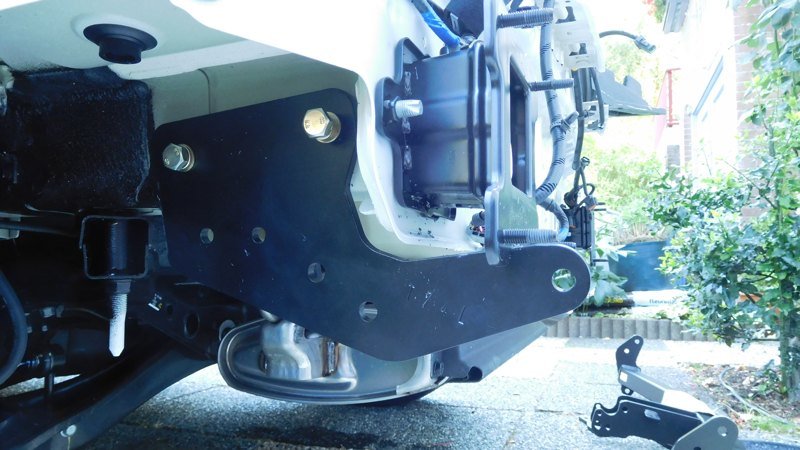

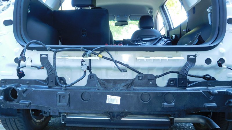

  4. Nu komt het volgend probleem: de Kia Niro DE-PE-HEV de facelift, waarbij oa. de achterzijde is gerestyled. En nu passen de Mobis en Hak trekhaken niet meer. Er zijn andere verstevigingen bevestigd zodat de horizontale balk niet meer past. Onderstaande plaatjes:980: achterzijde ontmanteld. 982 trekhaak-balk provisorisch vastgemaakt aan de steunen waarbij ik de zwarte balk heb gedemonteerd en de vierkante versteviging op het chassis losgeschroefd. Op 974 is te zien als je de steun niet losschroefd, hoe groot de "mismatch" is. Leverancier van Hak geeft de hele set terug genomen. Dealer zegt dat er nu een trekhaak is van Bosal. Hij zegt dat die alleen bij KIA kan worden besteld. De mij bekende leveranciers weten niet of de bestaande Bosal trekhaak wel past op de facelift. GDW en Brink kunnen momenteel niet leveren maar komen eind van de maand weer met een trekhaak op de markt. Weet iemand meer daarover
