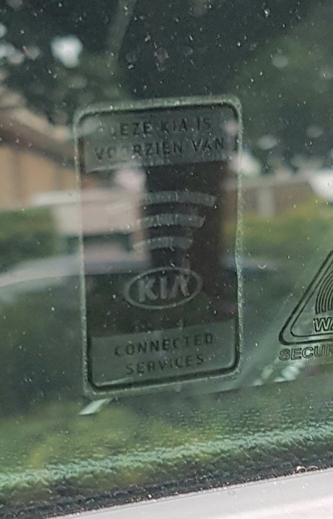

  1. Hallo Majdr, Uiteindelijk is het bij mij opgelost! Ik had een tweede klacht over de Kia e-Niro, namelijk ik had een 'ratelaar': een elektromotor die ratelt (zie ander topic hier op dit forum). Ik heb de auto ingeleverd voor de vervanging van de drive motor (want dat is de enige remedie), en toen heb ik gezegd dat ze ook moesten kijken naar de 'connected services' en doe moesten 'activeren'. Dat was het advies van Kia Nederland (hoofdkantoor): de werkplaats moet die connected services activeren. En dat hebben ze gedaan, toen ik de auto ophaalde werkte het gewoon. Wat ze precies hebben gedaan in de werkplaats weet ik niet, maar die verkopers en mensen achter de balie pletsen vaak maar wat, de monteurs zijn de mensen die er echt verstand van hebben. Je kunt ook niet controleren of er connected module in je auto is ingebouwd, dat kunnen ze je bij Kia Nederland wel vertellen overigens, dat staat ergens in een database denk ik. Bij mij zit er ook (dat zag ik veel later pas) een klein stickertje op de ruit van de bestuurders deur met daarop 'Deze Kia is voorzien van connected services'. Als die er op zit mag je er vanuit gaan dat de module is ingebouwd. De 'connected services' optie is superhandig: je kunt altijd de laadstatus (SOC; State Of Charge) controleren met je app, en ook de GPS locatie van waar de auto staat wordt op de kaart app van je telefoon getoond (handig na het winkelen in een vreemde stad). Je krijgt ook meldingen van het laadproces op je telefoon, b.v. als de auto overschakelt naar druppelladen en wanneer hij vol is. Veel succes, laat even weten wat er uit is gekomen!

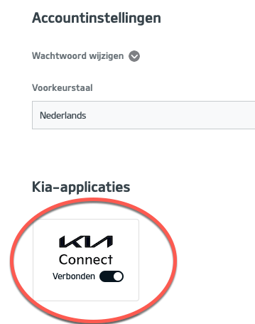

  6. Meteen even geprobeerd: na inloggen krijg ik onderstaand scherm, dus helaas ik ben blijkbaar al verbonden met de Connect service. Maar geen auto data in de Connect App of MijnKia app...
