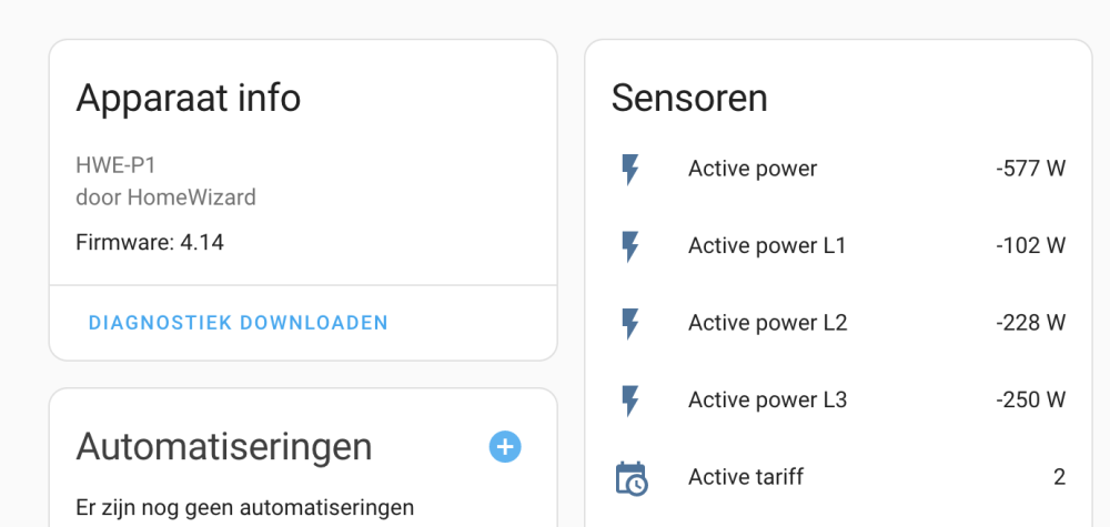

Uitlezen is leuk maar wil kunnen aanpassen met name het schedule ivm dynamische energie prijzen om zo het laden op gunstige momenten te optimaliseren

Heb de home assistant ook aan de praat, ik zie alleen dat die dingen opgevraagd, ik zie zo snel niet hoe je dingen kan instellen/veranderen en weer terug zou kunnen sturen. Als je dat zou kunnen en je zou uur tarieven van dynamisch energie contract kunnen opvragen, dan zou je een automatisering kunnen maken om op een gunstig moment het laden te starten. Denk trouwens dat om te zien dat laden klaar is een walli niet strikt noodzakelijk is en dat het als je een laadpaal hebt ook wel lukt, als je een slimme meter hebt. Gewoon een P1 kopen van HomeWizard (https://www.homewizard.com/nl/shop/wi-fi-p1-meter/) via de standaard integratie die in home assistant zit voor de P1 meter kun je stroom verbruik per fase uitlezen. De Sportage laad maar via een fase en kan dus niet met 11kWh laden, dus verschil met b.v. Tesla laden is dan te zien. Dus als een bepaalde fase boven de 3kWh zit en de andere eronder en die fase zakt ineens ruim daaronder dan is laden klaar je kan ook nog kijken of het in een bepaald tijdslot gebeurt mocht je inductie kookplaat op dezelfde fase zitten. Enigste wat roet in eten kan gooien is als de vaatwasser/wasmachine op dezelfde fase zou zitten want die draai je wellicht ook in het nachtelijke tijdslot. Mocht je het laden via laadpaal wat nauwkeuriger willen volgen, dan kan je ook altijd een "Wi-Fi kWh meter 3-fase MID" er tussen zetten (https://www.homewizard.com/nl/shop/wi-fi-kwh-meter-3-fase/). Die zal ook wel uit te lezen zijn met Home Assistant en natuurlijk in de eigen app net zoals de P1 meter.

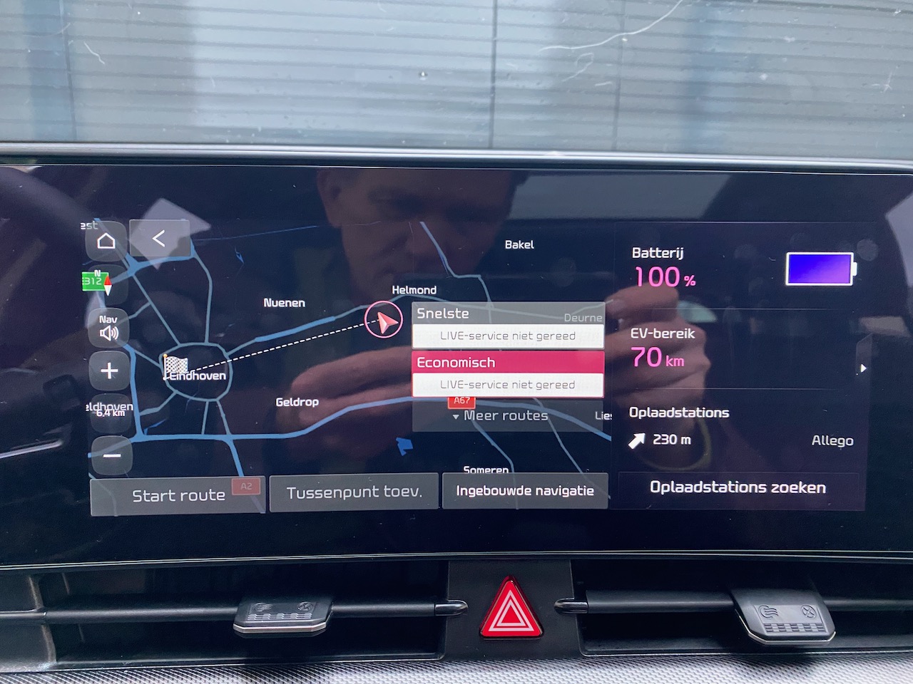

Probleem navigatie met online routebegeleiding
Jimmy Venema reageerde op Jimmy Venema's topic in Sportage 5
Vanmorgen dus weer een server probleem, de online routebegeleiding duurde lang en deed het waarschijnlijk niet en toen dus inderdaad lokaal route, wat goed is. Dus schijnbaar gaf de server gisteren een onverwacht antwoord waardoor de software crashte. Dit is niet erg netjes en getuigd van niet bekwame software ontwikkelaars, bij dit soort dingen die fout kunnen gaan, moet je ALTIJD in een try catch zetten, zodat als die communicatie routine vastloopt, je dat opvang en dan gewoon netjes melding kan geven en in dit geval lokaal doorgaat. Waarschijnlijk vangen ze alleen een timeout af en niet een onverwacht antwoord. -
Nee idd, er is ook verschil tijdens rijden en stilstaan, tijdens rijden gaat het vrijwel altijd goed en bij stilstaan heel vaak fout, terwijl de handeling hetzelfde is.
De kaarten zijn zo wie zo offline want je kan bestemming ingeven, scrollen over kaart in/uit zoomen etc. Pas als je bestemming kiest dan heeft hij het over online route berekenen, misschien dat hij dat offline doet om rekening te houden met actuele info, afgesloten wegen files etc. Echter als dat niet goed gaat moet hij gewoon offline route berekenen zonder de actuele informatie. Ik weet dus niet of het offline kan werken, ik heb tot nu toe alleen gezien dat hij de boel online deed of zoals vandaag dat hij vastliep. -
De 70 km range aangeven is hier gelukt, de batterij stand was 99%, was waarschijnlijk net na laden wel 100%, maar ergens in de nacht is de boel vol en de paal schakelt dan uit, denk dat in die paar uur er een procent verdwenen is. Heb er denk ik uiteindelijk iets meer als 60 km mee gereden, de range stond toen op 0 km en batterij op 15%. Mocht de auto dan nog EV verder willen rijden, dan zit die 70km er wel in en dat terwijl de range bij wat hogere temperatuur waarschijnlijk nog wat beter is. Of het verstandig is en goed voor de batterij om onder de 15% te gaan is iets anders, diep ontladen schijnt niet goed te zijn, voor die dingen. Ondanks dat elektrisch vermogen "maar" 95 pk is en de auto met 1800 kg best wel zwaar, rijd de auto elektrisch best wel vlot, zal ook wel te maken hebben met koppel.
Er was geen storing met de data verbinding, want icoontje gaf aan dat er verbinding was en dingen zoals KIA Live, met b.v. brandstof prijzen werkte wel. Het is van de gekke dat je navigatie afhankelijk maakt van een online verbinding. Het is leuk als je online informatie gebruik voor verkeers info en zo, maar de boel moet gewoon werken zonder verbinding. -
Ja ik heb de december 2022 versie erop gezet, auto was afgeleverd met de juni 2022 versie -
Ik vind met de huidige energieprijzen het goed kunnen schedulen van laden, wel een grote zaak en geen klein issue.

Ik ga overstappen naar een dynamisch energie contract met prijzen per uur en dan zijn wat uitgebreidere schedule mogelijkheden voor laden wel fijn. Heb ook de indruk dat schedule aan/uit zetten dan wel aanpassen via Kia Connect af en toe niet goed werkt, maar dat moet ik nog verder uitproberen. Maar ik had wel eens de situatie, dat status van laden in auto anders was dan in de app.

Vanmorgen deed de navigatie het niet, reisdoel ingegeven, die was van tevoren met telefoon en KIA connect app naar auto gestuurd en dat gedeelte werkte. Eenmaal in de auto na kiezen van de bestemming kwam de melding "Online routebegeleiding wordt aangevraagd...", vervolgens hele scherm na zwart alsof systeem zichzelf gereset had en ik kwam weer in beginscherm met de paarse iconen. De data verbinding werkte wel, want ik kon bestemming naar auto sturen en KIA Live met b.v. tankstations en prijzen werkt, plus icoontje van verbinding helemaal rechtsboven gaf gewoon aan dat er een data verbinding was. Vanmiddag werkte het dus weer wel. Dit soort dingen mogen dus NIET gebeuren waarschijnlijk lag er een server uit, maar naar mijn mening MOETEN dit soort systemen zelfstandig werken en alleen een online verbinding nodig hebben voor b.v. live verkeersinformatie afgesloten wegen etc. Moest dus even naar waze overschakelen via apple CarPlay, maar dit is feitelijk te gek. Andere mensen soms ook last van het feit dat de routes niet berekend kunnen worden door dit belachelijke online gedoe? Een filmpje dat laat zijn dat het niet werkt is bijgevoegd. NavProbleem.mp4
