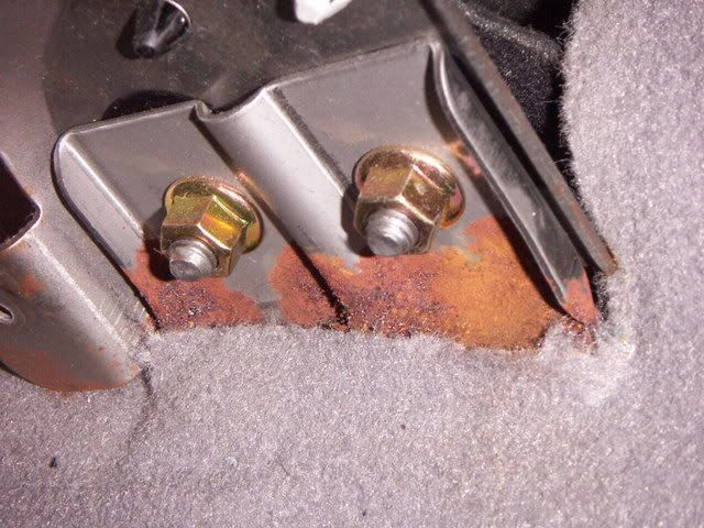

Ik heb roest aangetroffen net onder de kachel

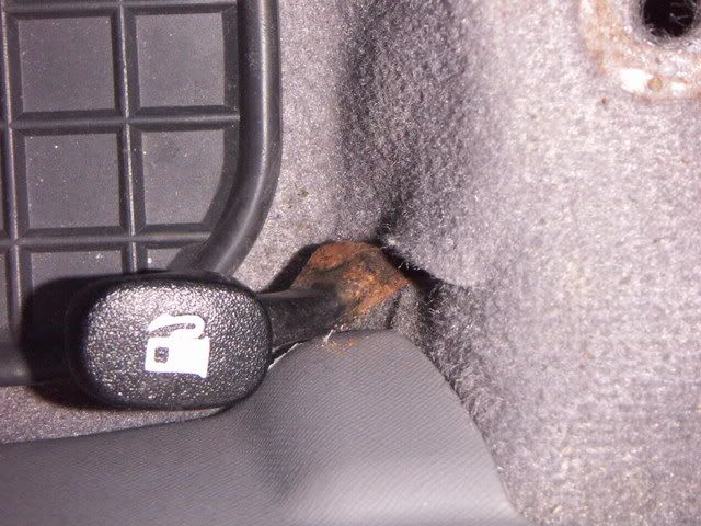

Tevens roest aangetroffen bij de handel om het tankklepje te openen.
Omdat de stoel eruit moest voor de montage van de dvd-speler, op alle bevestigingspunten van de bestuurdersstoel.

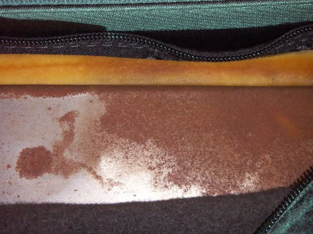

Maar omdat de kabel door de rugleuning moest van de achterbank..........ook hier ook weer roest.
Heel veel roest zelfs.
Je kan een paar dingen controleren, je hebt niet meer nodig dan een kruisschroevendraaier, om de 2 schroefjes los te maken om het kleine plastic kapje achter de tunnelconsole onder de kachel los te maken.
En de achterbankbekleding is simpelweg door een ritssluiting te benaderen.

... roestprobleem bij de PIC's is niets nieuws onder de zon ,kijk maar even op het Duitse forum ... zelf op ??n van de PIC's verrroeste handle open tankdeksel ,snel opgelost door behandeling met "stoproest" ,geeft het verroeste deel opnieuw het nodige zwarte uitzicht ... :cool:

Over het tankdophandeltje was de dealer al duidelijk: zelfs auto's die net van de boot kwamen, hadden al roestproblemen, en deze zijn bijna altijd al vervangen voordat de klant de auto hem voor de eerste keer meekreeg.
Daarom zijn veel mensen niet op de hoogte van roestproblemen.

Vandaag al antwoord gekregen via mijn dealer omtrent de roest.
Maandag 5 mei gaat de Pica voor 2 a 3 dagen naar de dealer.
Het tankdophandeltje en de frames van de voorstoelen worden vervangen en/of gespoten.
De roest onder de kachel wordt verwijdert, en daar wordt een roestwerende lak overheen gezet.
De rugleuningen van de achterbank neem ik voor eigen rekening, simpelweg omdat de achterleuningen niet gedemonteerd kunnen worden ivm mijn install in de kofferbak.
En spuiten met lak in de auto was geen optie, zou een echte rommel worden.
Maar...............ik krijg ook een compleet nieuwe vloermat in de Pica, omdat de vochtplekken zichtbaar zijn en de roest niet uit de mat gereinigd kan worden.
Al met al: ben ik zeer tevreden met hetgeen gedaan gaat worden aan de auto.

De auto is klaar!!
Na wat problemen met wat kleine puntjes is de auto vandaag echt af.
De complete binnenmat is vervangen.
De stoelframes zijn gespoten.
Tankdophandeltje is vernieuwd en in een mooie zwarte lak gezet.
De kachelsteun is netjes ontroest en van een mooie laag verf voorzien.
En..............de tunnelconsole is vernieuwd, want tijdens de demontage van de oude zijn blijkbaar wat kleine bevestigingspalletjes afgebroken, en dat is vandaag defintief afgerond.
Al met al heel netjes opgelost door Kia en de dealer.
Probleem uit de wereld.
