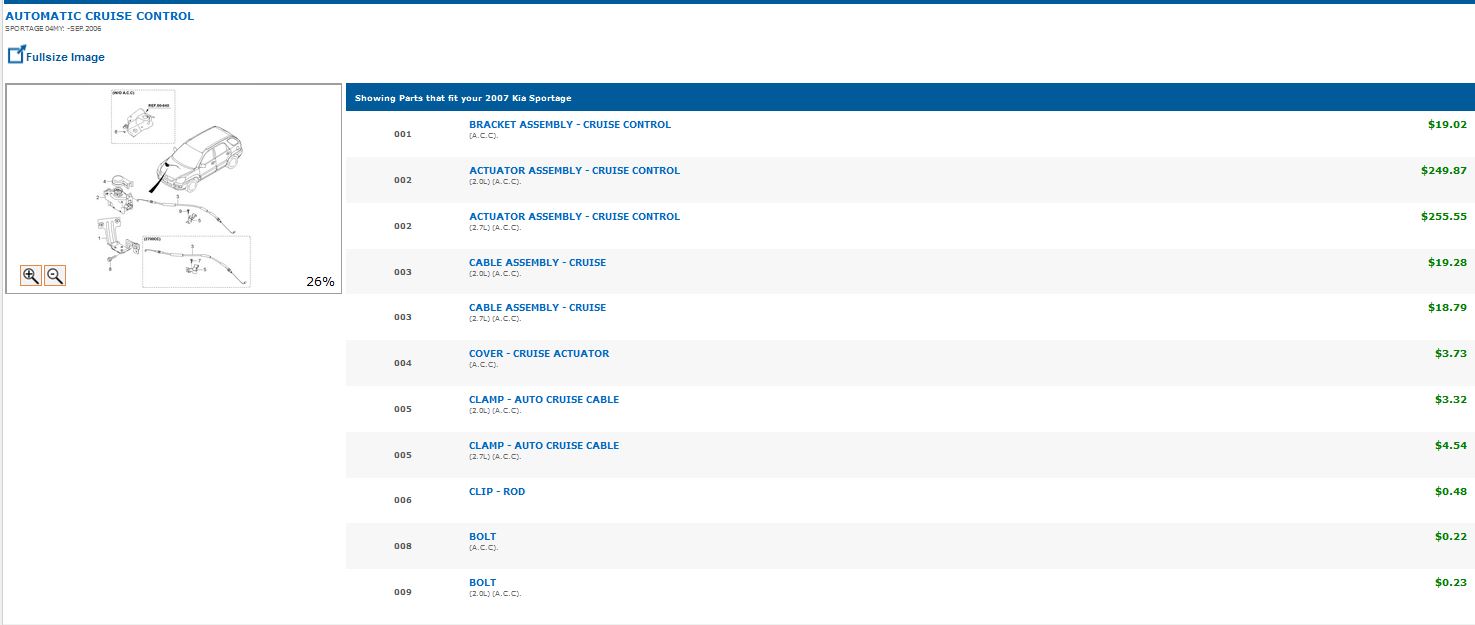

Creative Name Geplaatst 13 Oktober, 2013 Geplaatst 13 Oktober, 2013 Storing na gebruik cc, gasklep gereinigd en ODB uitgelezen, lijkt me idd dat je cc unit gewoon vervangen moet worden. Misschien dat er ergens een stekkertje geen goed contact maakt of niet goed is gesoldeerd maar dan ben je wel een beetje door je mogelijkheden heen. Hopelijk ben je bij je dealer in de buurt als het weer gebeurd maar die kans is waarschijnlijk vrij klein (zoals altijd als je je dealer iets wil laten zien/horen)... Gebeurd het nog een keer dan moet je gewoon 'eisen' dat de unit vervangen wordt. Quote

Wimis on Geplaatst 13 Oktober, 2013 Topic Starter Geplaatst 13 Oktober, 2013 Yep en de prijzen weten ze ook! (en dan moet deze nog ingebouwd worden dus trek je knip maar weer) Quote
Creative Name Geplaatst 13 Oktober, 2013 Geplaatst 13 Oktober, 2013 Ik zou eens via Ebay kijken... Quote
