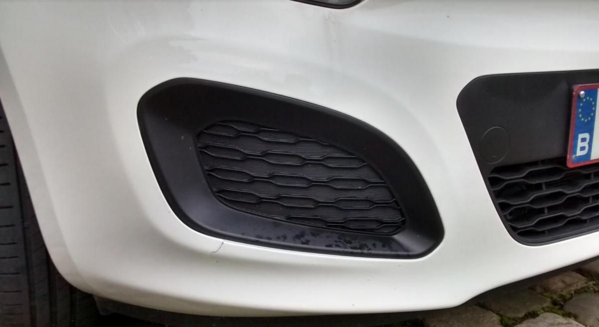

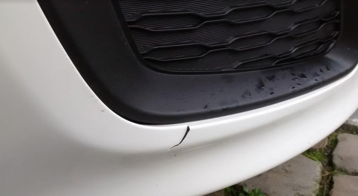

Hallo, Ik rij met een Kia Rio 1.2 van 2012.
Enkele maanden geleden heb ik een kat aangereden met lichte schade aan mijn voorbumper tot gevolg (zie foto's hieronder).
Ik heb bij de dealer prijs gevraagd om dit te laten maken/vervangen.
Reparatie, indien mogelijk, zou een slordige 420€ (BTW in) kosten, vervanging van de bumper een 620€.
Ik viel dus wel even van mijn stoel toen ik deze bedragen las.
Hier mijn vragen dan.
  • is het moeilijk om zelf te bumper te demonteren? Bestaan daar ergens handleidingen van?
  • Vinden jullie de gevraagde bedragen normaal voor zulke reparatie/vervanging?
  • zou dit kunnen gerepareerd worden zonder de bumper te demonteren?
Alvast bedankt voor de antwoorden!

denk dat u beter bij diverse schadehersteller een prijs kan vragen de meeste dealers besteden dit werk ook uit aan een schadehersteller er zal vast wel een hersteller zijn die het kan maken zonder de bumper te demonteren en voor veel  minder als wat de dealer vraagt :yes:

die 620 euro. is dat inclusief spuiten? dan is dat goedkoop.
maar die 420 voor reparatie zal ook best wel veel demontagekosten in zitten.
ik denk inderdaad dat je veel goedkoper uit kunt zijn door de boel zelf te demonteren. er zijn genoeg herstellers die kunstof bumpers kunnen herstellen en op deze plek is het met spotrepair ook te spuiten i.p.v. de hele bumper. spotrepair kan tussen de 125 en 175 euro. de bumper reparatie moet je even rondbellen.
