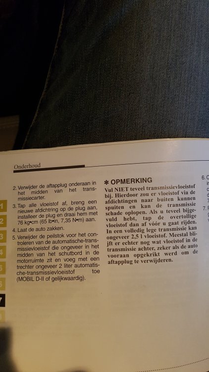

spostma85 Geplaatst 2 Mei, 2019 Geplaatst 2 Mei, 2019 (aangepast) Van het onderhoudsboekje moet ik het niet hebben zie ik. Kijk zelf maar naar de hoeveelheden die daarin genoemd worden: 2 Mei, 2019 aangepast door spostma85 Quote
ArjanS Geplaatst 3 Mei, 2019 Topic Starter Geplaatst 3 Mei, 2019 Ik ploos even na wat ik zelf gepost had in het verleden ( eerder in dit topic ) Kroon adviseert dat voor Sorento's maar alleen de DEXRON norm komt daarbij naar boven, en we weten dan DEXRON II en III te lage normen zijn voor onze A5SR1/2 omdat ze strikt benodigde friction modifier additieven missen. Dat en de genoemde hoeveelheid doet mij doet vermoeden dat je daar het boekje voor de automatische 4 bak van voor ( de maand dat men 5 bakken ging leveren in ) 2005 hebt, en het wel wellicht klopt voor de 4 bak automaat maar niet voor de A5SR1/2 oftewel 5 versnellings automaat die vanaf 2005 in Sorento's werd geleverd. Immers met het gieten van van DEXRON II in A5SR1/2 automaten hebben dealers en garages menig automaat vernield in de garantieperiode, waardoor deze bewezen en robuuste JASO versnellingsbakken ( en de KIA Sorento ) een onterecht slechte naam kregen. Een vergissing omdat voorheen de 4 bak automaat wel met DEXRON II gevuld moest worden. Sites als caravantrekker.nl houden ook stug vol dat 3.5 l V6 Sorento's een 4 bak hebben. Volgens hen bezitten slechts de 3.3 L V6 de 5 bak. Waarom je een oud boekje hebt in een model van 2005-2007 ? Geen idee.....misschien heeft de dealer/verkoper dat erin gerommeld omdat de orginele zoek was ? Wel potentieel riskant verkeerde info op die manier. Overigens net weer terug van de caravan sleuren door Luxemburg, doet het nog altijd perfect. Tot mijn spijt begint wel de achterklep nu te roesten, nadat ik een gat hen de wielkast heb moeten zagen om de rot daar te verwijderen die toch wat verder was gegaan dan de bobbeltjes deden vermoeden. Ik denk dat ie eerder door roest op de sloop terecht komt dat dat de motor of aandrijflijn ook maar op de helft van hun levensduur zitten..... Quote
spostma85 Geplaatst 4 Mei, 2019 Geplaatst 4 Mei, 2019 Hij is van 01-2006 dus idd verkeerd boekje, oeps. Gelukkig lees ik niet altijd eerst het instructieboekje, maar eerder het internet. Ik ben er wel achter dat tussen min. en max. bij een hete automaatbak niet zoveel verschil aan olie zit. Lang niet de liter die vaak bij de motorolie geldt. Ik zat aan de min. en heb 0,2 a 0,3 liter bijgevuld en nu zit ik al over max. heb oude situatie 2 dagen met hete bak gepeild en na bijvullen ook 2 dagen gepeild om zeker te zijn. Vlakke ondergrond op mijn erf is lastig maar dat kwam toch wel in de buurt en elke keer op dezelfde plek. Ik ga nu weer beetje laten uitlopen via de plug, zucht . Dat roest herken ik. Ik heb het vooral bij beide wielkasten achter. Zichtbaar als je de portieren open zet, zegmaar de buitenste rand van de wielkast. Dat moet ik nog eens bijwerken, heb al wel de roest behandeld en tijdelijk beschermd. Ben het met je eens dat hij zijn werk op zijn sloffen doet en blijft doen, en dat roest misschien wel zijn grootste vijand is. Quote
