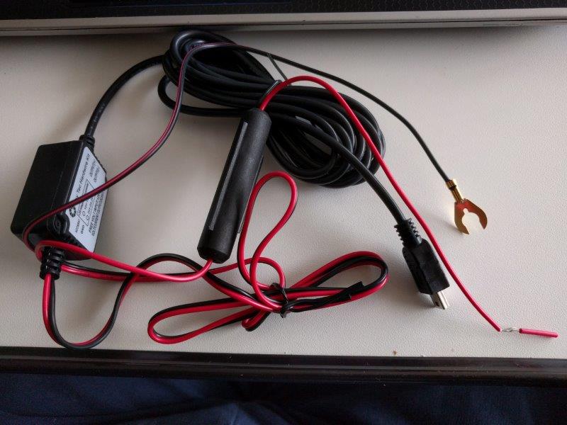

Ik vond de dagrijverlichting in onze nieuwe auto van oktober 2011 toch wel mooi en heb de mistlampunits vervangen door dezelfde maat inbouw LED dagrijverlichtingsunits en deze geschakeld met dit automatisch relais (LINK) dat de dagrijlampen  inschakelt zodra de motor start (hij reageert op de spanning van de dynamo) en laat de dagrijlampen op halve kracht meebranden zodra je dimlicht inschakelt (dat mag). Het relais is relatief makkelijk in te bouwen.
Dit is wettelijk en voor de APK allemaal in orde. Gebruik deze nu 5 jaar zonder problemen.
