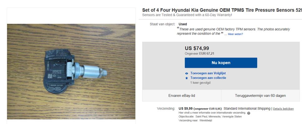

Ik heb 4 Hyundai Kia Genuine OEM TMPS Tire pressure sensor 52933-D4100 besteld via ebay.
4x voor 67,00 euro. incl invoerrechten totaal iets van 100 euro.

Bedankt! Ik zat op deze te kijken: (als de link tenminste blijft staan)
https://www.ebay.nl/itm/4x-NEW-Genuine-VDO-TPMS-Kia-Sportage-Niro-Optima-Hyundai-Elantra-Ioniq-i30-Kona/253228989052?hash=item3af59fba7c:g:sOAAAOSwFqNZVQQC
ongeveer 85 euro, gratis verzonden. uit slowakije, dus geen invoer? Alleen denummer komen niet helemaal overeen, en er missen wat logo'tjes.
onderin de beschrijving staat het juiste nummer 52933-D4100.
Dat de juiste (dit nummer had ik ook doorgekregen van mijn dealer !). Deze heb ik in mijn wintervelgen zitten en ze werken perfect (na ongeveer 1 km rijden herkend de auto de sensoren).
En een mooie prijs 85 euro voor 4 stuks.
