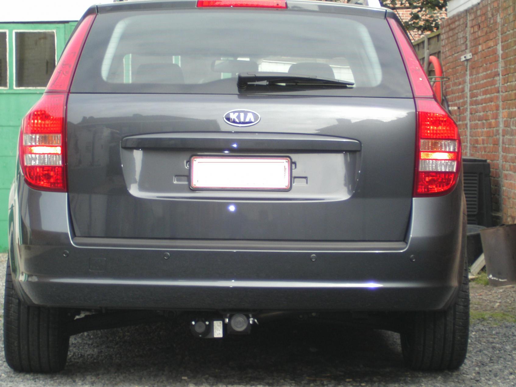

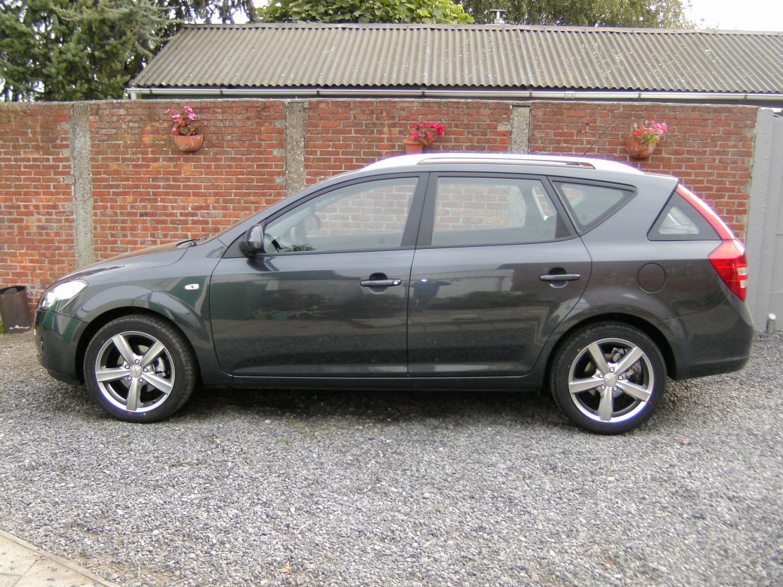

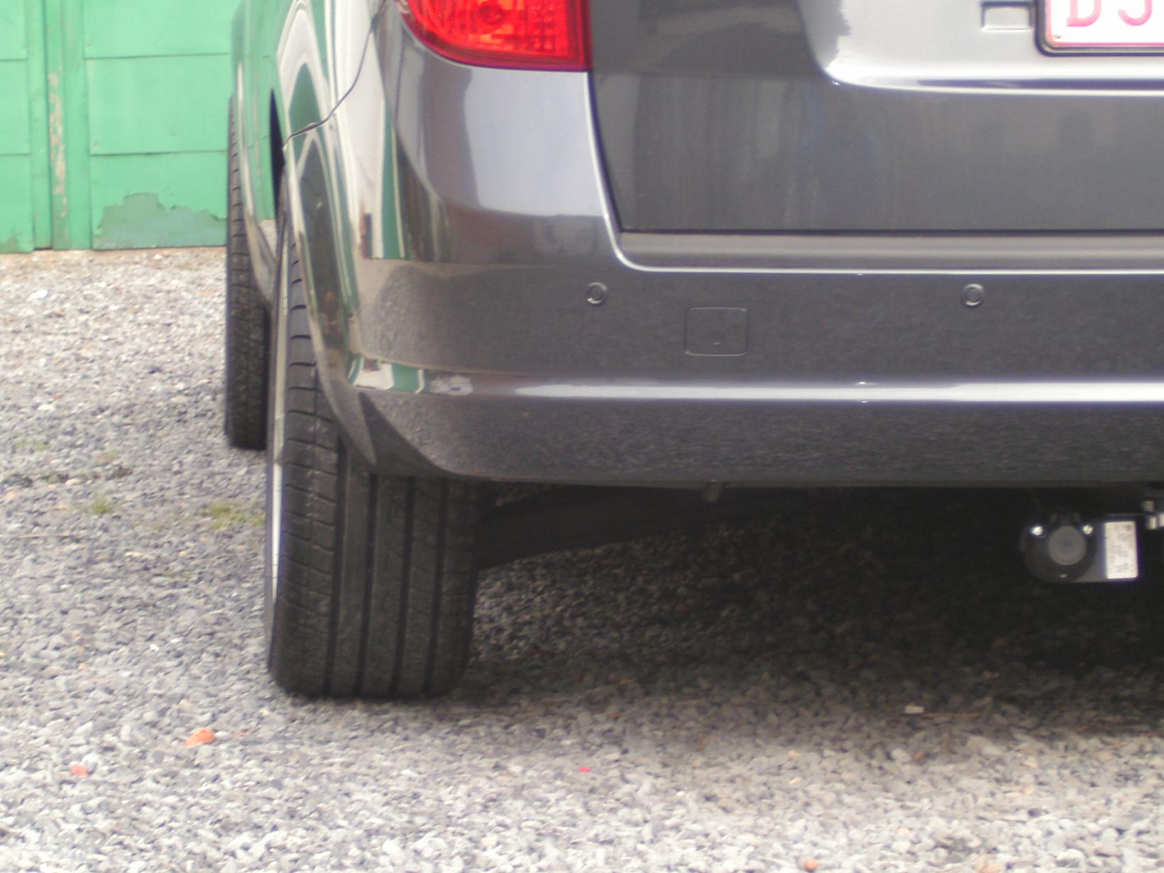

dolfke Geplaatst 30 September, 2009 Geplaatst 30 September, 2009 heb nu 17inch velgen gestoken en dit is het resultaat ipv de stalen wielen 16 inch===========> schuine wielen achteraan is dit normaal??????? Quote
Alex VB Geplaatst 30 September, 2009 Geplaatst 30 September, 2009 Hoi, Ik heb eventjes bij mijzelf gekeken omdat ik ook die 17" heb, maar bij mij staan ze recht. Laat voor de zekerheid en veiligheid een bandenspecialist of garagist kijken. Quote
Dutchdragon Geplaatst 30 September, 2009 Geplaatst 30 September, 2009 Om een kort antwoord te geven, nee dat is helemaal niet goed. Wat je zou kunnen doen is ff de auto op de krik zetten en even een bandje losmaken en even opnieuw plaatsen. Groet, Ursin Quote
Leon Geplaatst 30 September, 2009 Geplaatst 30 September, 2009 Rijdt de auto verder wel goed, geen trillingen ofzo? Quote
bigwade Geplaatst 30 September, 2009 Geplaatst 30 September, 2009 Ik ga mee met Ursin, dit is NIET goed...... Quote
Relena Geplaatst 30 September, 2009 Geplaatst 30 September, 2009 Dat is zeker niet goed laat dit nakijken. En blijf er niet mee rijden. Groetjes, Relena Quote
Rio-man Geplaatst 30 September, 2009 Geplaatst 30 September, 2009 Ziet eruit als een verkeerde uitlijning van de wielen... ff uit laten lijnen.. scheelt verderop weer kosten (snellere slijtage banden, wiellagers die zwaarder worden belast etc) Quote
dolfke Geplaatst 1 Oktober, 2009 Topic Starter Geplaatst 1 Oktober, 2009 ik moet vandaag voor de eerste keer op onderhoud, maar ze deden al beetje moeilijk over omdat er 17 op zitten ipv 16 inch, kwa rijden geen trillingen maar kwa baanligging vindt ik zelf vanf 110,120 km/u rijdt ik ni op gemaakt is prescies of er grote wind mij weg blaast. hopelijk gaan ze mij helpen en komt het goed want zo rijdt ik er niet graag mee de wielen stonden ook scheef toen er de 16 onder zaten dus.... Quote
El-Rio-Grande Geplaatst 1 Oktober, 2009 Geplaatst 1 Oktober, 2009 de wielen stonden ook scheef toen er de 16 onder zaten dus.... Dat zou er dus op wijzen dat dit al vanaf de garage een mankement was? H Quote
dolfke Geplaatst 1 Oktober, 2009 Topic Starter Geplaatst 1 Oktober, 2009 vandaag na de garage geweest en ze hadden gezegd dat de wieln die er onder zitten niet de goede et waarde hebben daardoor nu scheef staan. ze hebben me dan een nieuwe sport getoond en zoals men grote verbazing dezelfde maat banden maar meer in de kassen van de auto gevolg de mooie wielen weg en de sportwielen van kia aanschaffen na een praatje bij de velgenleverancier neemt hij ze terug over gelukkig ... hopelijk nu geen problemen meer met de wielen Quote
Leon Geplaatst 4 Oktober, 2009 Geplaatst 4 Oktober, 2009 In je andere topic had je geschreven dat je wielen ET40 hebben. De 17 inch Kia velgen hebben ET47. Die 7 mm gaat echt niet het verschil maken volgens mij om de stand van de wielen zo erg te beinvloeden. Ben benieuwd of de KIA wielen nu echt zoveel rechter gaan staan. Quote
