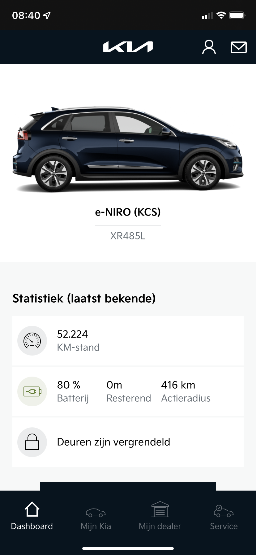

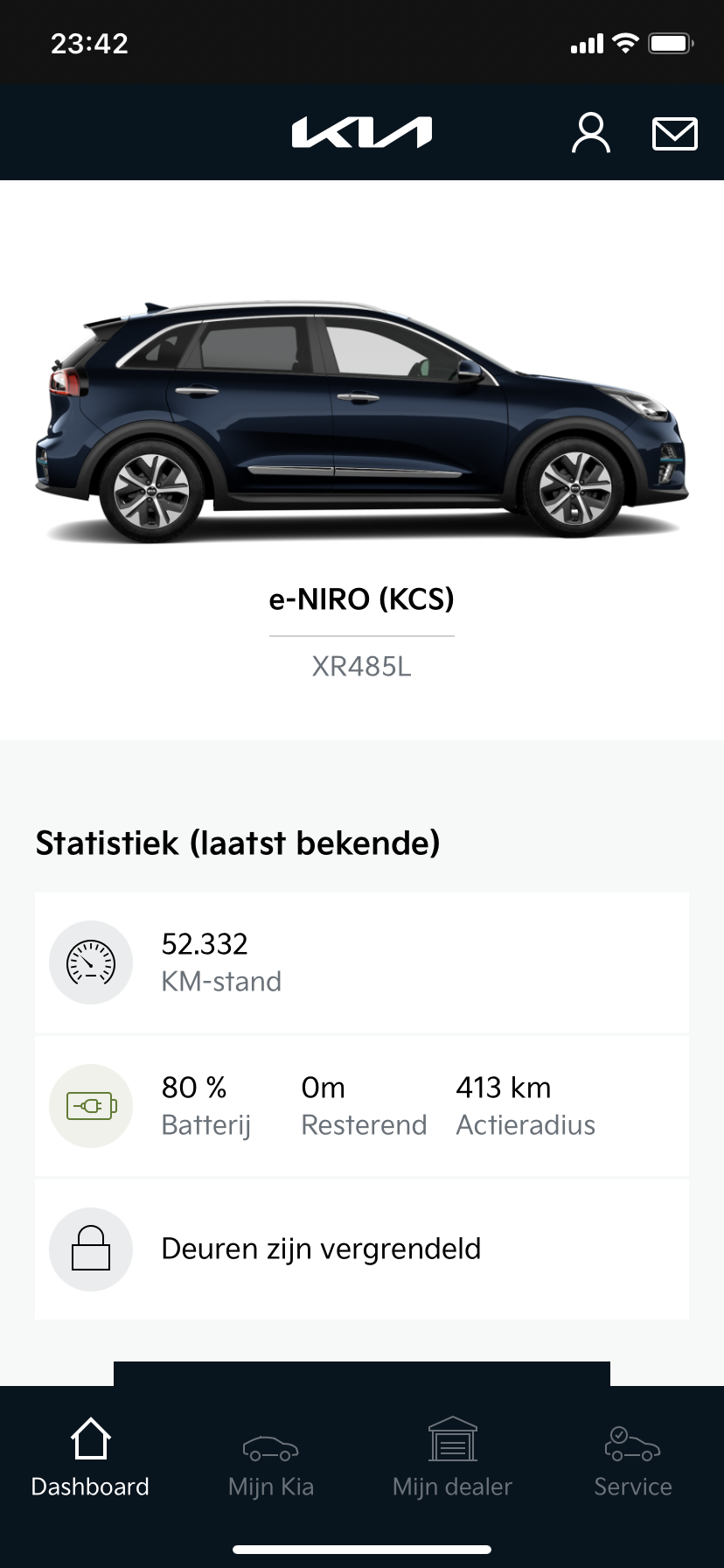

IMG_5040.thumb.PNG.6221ee2f14b7efa798b7d4448a5f33f2.PNGIMG_5042.thumb.PNG.5c5622557c76648e676d8a5990343505.PNGIMG_5041.thumb.PNG.96d128124b03e227cbff1e986db2b17b.PNGZo maar wat screen prints van gisteren: 80% vol bij vertrek (GOM 416), ritje van ruim 100 km (veel snelweg) en GOM naar 315 bij 61%. Daarna weer naar 80% opgeladen: 413 km deze keer. Doorladen naar 100% zou dik over de 500 betekenen. Je kunt zien dat je ook echt haalt. Gereden 108 kilometer; de GOM gaat 101 terug.
