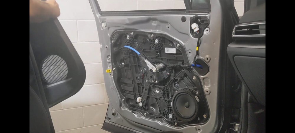

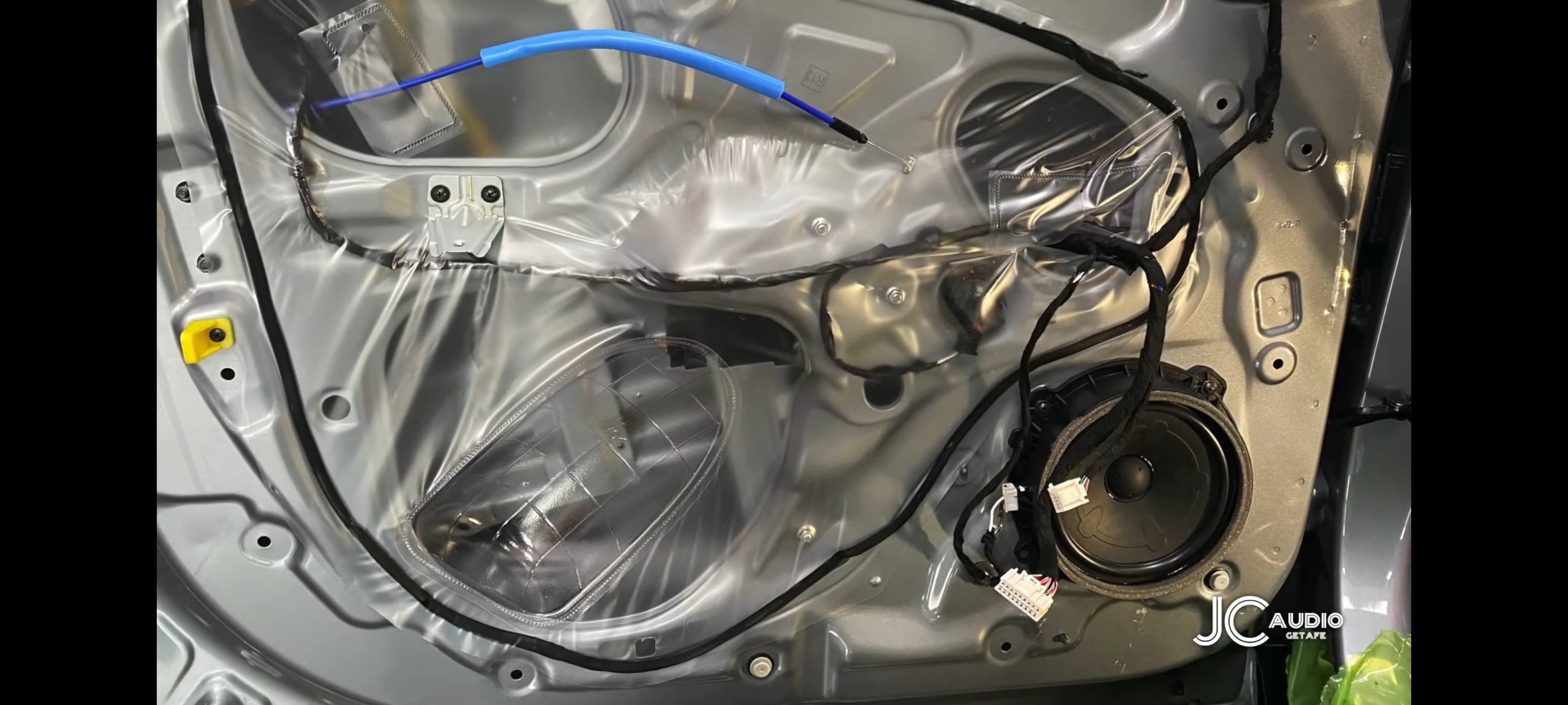

Justdigit Posted February 25, 2023 Posted February 25, 2023 (edited) Wanneer ik de Sportage ontvang, ga ik meteen aan de slag met het audiosysteem. Nu was ik wat research aan het doen. En toen stootte ik op twee filmpjes die de deurpanelen hadden verwijderd. Een filmpje kwam uit de USA en de ander uit Italië. Maar van het filmpje uit Italië sprongen de tranen in mijn ogen..... 1mm Vuilniszakken kwaliteit FOLIE!!!! Dit was 30 jaar geleden acceptabel. Maar dit kan echt niet meer anno nu. Vooral in dit prijssegment. Nu hoor ik je zeggen waar maak je je druk om. Maar dit gaat weg/rolgeluiden tegen en ten tweede... Die luidsprekers hebben geen klankkast. Volgens mij niet heel raar dan, dat het HK systeem benedenmaats is. Maar nu komt het..... Die Amerikanen hebben het wel voor elkaar zoals het hoort in 2023 Onze auto's worden goedkoper gebouwd?? Of zijn de Tsjechen eigenwijs.... Ik moet / ga dus de gehele deur ontdreunen..... Dat moest sowieso, maar in deze mate had ik niet verwacht. Rare keuzes..... Sportage uit de US: Edited February 25, 2023 by Justdigit Quote
Murcielaygo Posted February 25, 2023 Posted February 25, 2023 Die folie is echt wel wat meer dan vuilniszakken kwaliteit, eerder "kinderzwembad", met de speciale ingelaste delen.Het gaat fabrikanten er niet om te isoleren voor geluid met die folie, maar om het uit het interieur houden van vocht dat langs de ruiten IN de deur terecht komt.De Amerikaanse deur is heel anders van constructie, daarbij lijkt het kunststof paneel in zijn geheel de raambediening te dragen.Dit voelt dus een beetje als appels met peren vergelijken; dit zijn technisch heel verschillende deuren... Quote
Justdigit Posted February 25, 2023 Author Posted February 25, 2023 (edited) 1 uur terug, zei Murcielaygo: Die folie is echt wel wat meer dan vuilniszakken kwaliteit, eerder "kinderzwembad", met de speciale ingelaste delen. Het gaat fabrikanten er niet om te isoleren voor geluid met die folie, maar om het uit het interieur houden van vocht dat langs de ruiten IN de deur terecht komt. De Amerikaanse deur is heel anders van constructie, daarbij lijkt het kunststof paneel in zijn geheel de raambediening te dragen. Dit voelt dus een beetje als appels met peren vergelijken; dit zijn technisch heel verschillende deuren... Dat van vuilniszakken plastic was natuurlijk sarcastisch. En ik weet waarom die wordt toegepast... Maar zeker wel dat het ook wordt gedaan om geluid te isoleren. Ik weet het niet, maar een Sportage is een Sportage.... En ja de USA uitvoering is langer dan de EU versie. Maar zo ver ik kan zien zijn de voordeuren gelijk. Je zou toch zeggen dat 1 ontwerp goedkoper / makkelijker is. Maar kom op die deurfolie.... Dat is echt een goedkope belabberde afwerking. En natuurlijk menig eigenaar kan het niet schelen. Maar als techneut sta ik hier wel versteld van. Edit: Ik bedacht me opeens, er is een filmpje van de Sportage in Zilina. En toen zag ik dit.... Wel een open gat om het kunstof deel te monteren... Of zouden er verschillen zijn tussen de motorisering of bepaalde opties? Of een modificatie...? We gaan het wel zien als ik het deurpaneel er af haal. Edited February 25, 2023 by Justdigit 1 Quote
