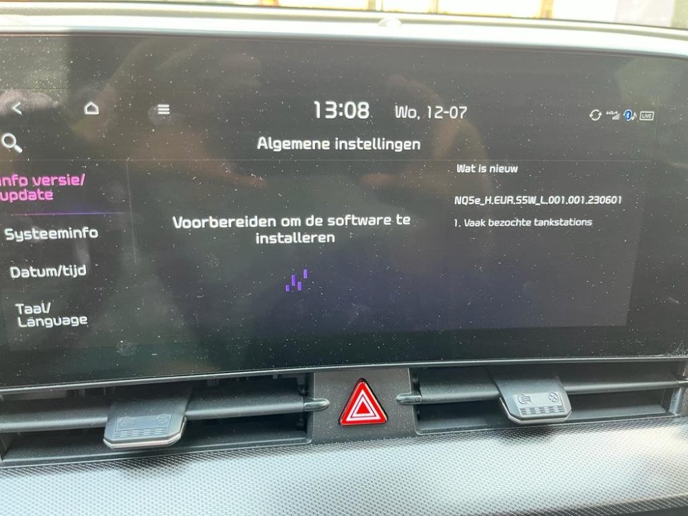

In mijn HEV heb ik zojuist een rit van 55 minuten achter de rug. Gedurende deze rit kreeg ik continu dit scherm te zien, 55 minuten lang met een draaiend pijltjessymbool rechts bovenin en bewegende blauwe blokjes. Wat gaat hier niet goed?
Ik heb geen update vanaf stick geinstalleerd. Het lijkt mij dat de update wel OTA is gedownload maar dat de installatie blijft hangen?????????????

Dit lijkt idd een OTA-update. Gewoon laten gaan is denk ik de beste optie. Ook bij updaten via USB duurt het eerste deel erg lang.
Ja zal OTA zijn, ik kreeg van de week ook een melding van gebruiksvoorwaarden zijn aangepast, maar heb nog steeds dezelfde versies.
Ik kreeg van de week ook 2 keer tijdens het rijden de vraag of ik de aangepaste gebruikersvoorwaarden wilde lezen, zo over de navigatie heen. Vond ik niet heel handig. Toen ik hem later kreeg terwijl ik stil stond en op ja drukte kreeg ik ook niets te zien….
Ik heb die aangepaste voorwaarden geaccepteerd (bij stilstand op de betreffende knop drukken) en pas daarna kreeg ik dat scherm van de voorbereiding van de update.

Het kan ook zijn dat die pas verder gaat als je je auto uitzet en afsluit..

OTA is via GPRS of 3G (heeeel langzaam dus) Dat heeft wel even nodig. Nachtje slapen en dan moet het wel binnen zijn.
Ik heb dat scherm nu nog steeds. Er gaat duidelijk iets niet goed .............

Auto aan laten staan, bij mij is de update mislukt, maar blijkbaar heeft KIA de update stop gezet wegens bug in die update. dus negen van de tien zal die niet lukken als je probeert. ( info KIA België)
Als je de volgende keer een update wil installeren - dan je auto aan laten staan met een plug-in batterij , want deze neemt stroom af van de plug-in batterij voor de update uit te voeren  - je kan dan wel de deuren niet sluiten van je Kia ...
 Update: als de bug uit de software is zal deze terug aangeboden worden aan je Kia Sportage...

Gisteren kreeg ik de foutmelding. Vandaag bij de dealer geweest. Deze gaf aan dat de importeur helaas deze melding de afgelopen tijd, vaker gehad heeft ( de dealer zelf al 3x). Volgens de importeur wordt dit wellicht veroorzaakt door de meest recente NAV software update.
Advies van importeur; Doe geen NAV update (versie juni 2023)
Volgens de dealer neemt de Importeur contact op met KIA fabrieken om de update, ook de OTA, te stoppen, totdat er een verbeterde versie beschikbaar is.
