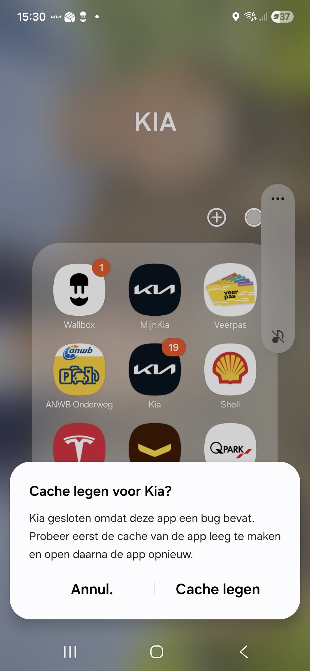

TonH Geplaatst 21 April Geplaatst 21 April Naschrift op bovenstaand bericht: was net in de instellingen van Kia Smart Charge aan het "grasduinen" en nu krijg ik eens het bericht: "Cache legen voor Kia ? Kia gesloten omdat deze app een bug bevat. Probeer eerst de cache van de app leeg te maken en open daarna de app opnieuw". Quote
TonH Geplaatst 21 April Geplaatst 21 April Ik las in het bericht van JohnKusters dat Peerv het had over de app Kia Smart Charge. Sorry, had ik dus niet goied gelezen. Heb die direct verwijderd + Samsung gsm helemaal uitgezet en na 60 seconden weer aan. Daarna via mijn "oude" Wallbox app het opladen gestart. Die is nu aan het laden. Niet te vroeg juichen, want dat heb ik al meerdere malen tevergeefs gedaan. Idioot dat Kia zo'n defecte app aflevert. Mijn Kia kostte dik 50 mille en dat is dus geen pondje kaas. Maar ik zie nu al terwijl ik dit tik dat het opladen toch weer wordt onderbroken. Maar weer met remote opgestart met de Kia app. (dus niet de Kia Smart Charge, want die had ik eerder vanmiddag verwijderd) Quote
