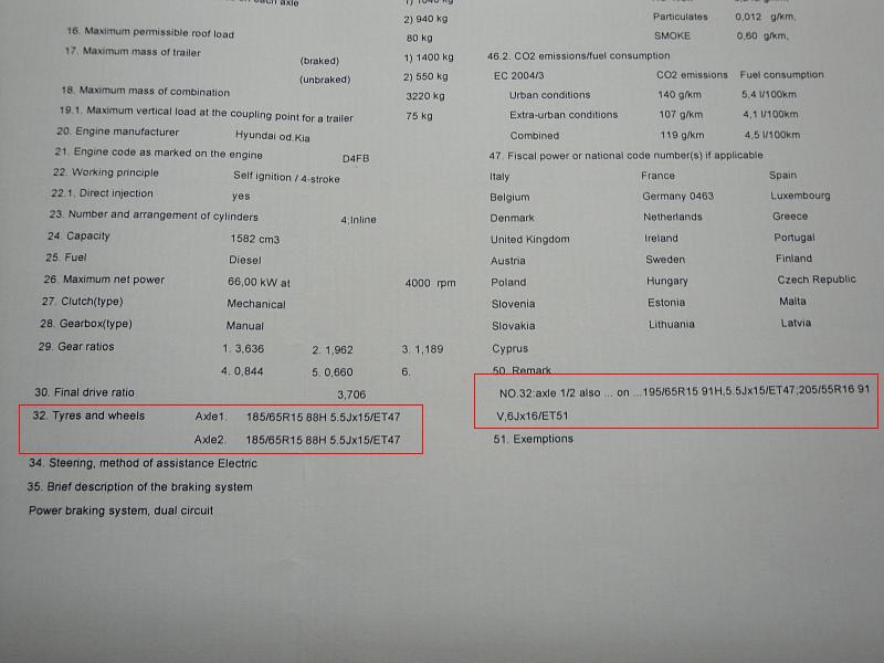

Leon Posted December 27, 2010 Posted December 27, 2010 Waardes kun je vinden op de velg zelf (toch al zeker op een stalen velg) en bij mij staan ze ook op het european certificate of conformity. Dat is dat grote blad dat hier in belgi Quote

Leon Posted December 28, 2010 Posted December 28, 2010 Zal morgen even kijken voor een fotootje. De gegevens die er bij mij op staan zijn natuurlijk wel specifiek voor mijn auto (Cee'd CRDi 66 kw), zoals motorvermogen, topsnelheid, verbruik, gewicht etc; velgen en bandenmaat zijn natuurlijk wel voor meerdere modellen, alhoewel er bij alleen de 15 en 16 inch maat op staat, omdat mijn uitvoering af fabriek alleen met die 2 maten geleverd wordt. Quote

Leon Posted December 29, 2010 Posted December 29, 2010 Hieronder de papieren van mijn Cee'd. Links zie je de maat banden/velgen van het standaardmodel. Rechts velg en bandenmaat waar hij ook mee afgeleverd kan worden. Aangezien ik de luxere EX uitvoering heb, zitten er bij mij de 6jx15 ET51 velgen (staal) onder icm 205/55/16 91V banden. Ik heb hierop nu m'n winterbanden liggen en de originele zomerbanden overgezet op lichtmetalen velgen in de maat 6.5x16 ET45 Quote
