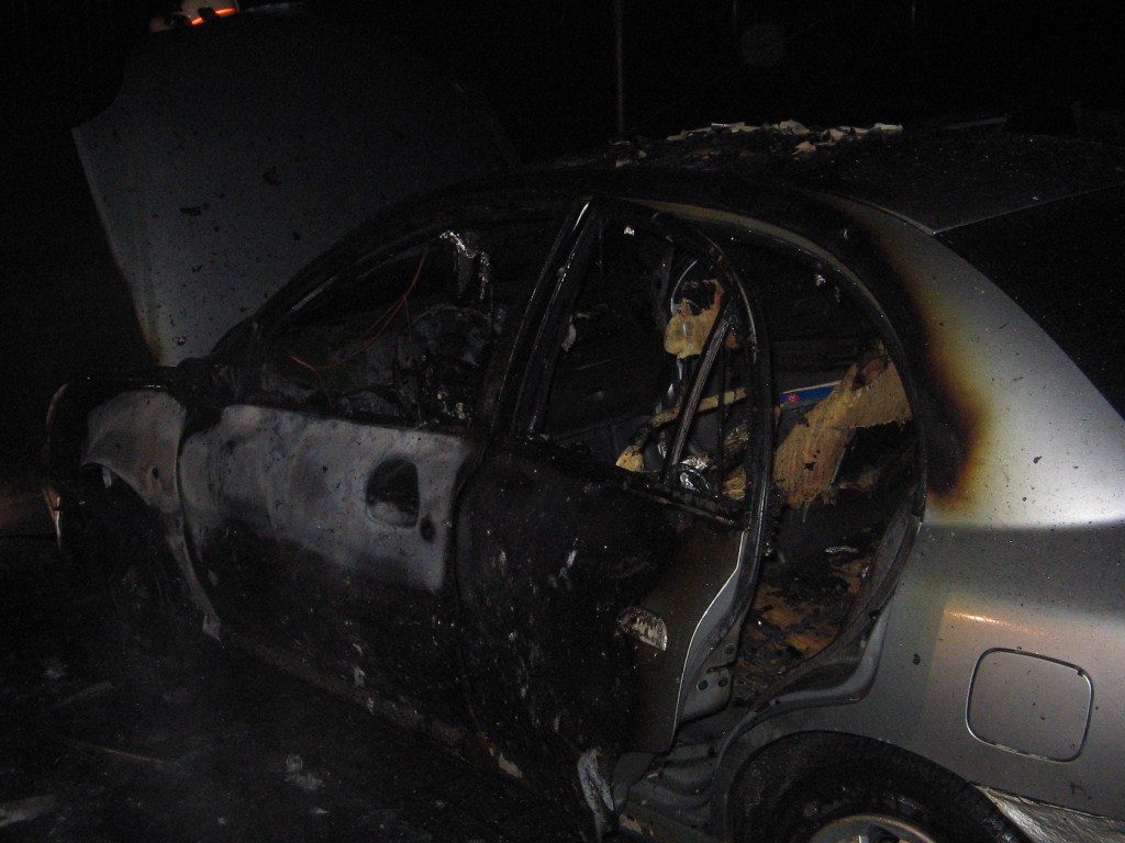

ivv Posted March 20, 2011 Author Posted March 20, 2011 Geachte lezers, Het antwoord op deze vraag is niet meer nodig. Kijkt U zelf maar. Ze zijn zo vriendelijk geweest om vannacht de auto waar ik naast geparkeerd stond in brand te steken. En mijn auto ook vlam vatte. MVG Inge Quote
bigwade Posted March 20, 2011 Posted March 20, 2011 Da's nogal shocking…… Ridderkerk ? Bewuste actie ? Quote
ivv Posted March 22, 2011 Author Posted March 22, 2011 Da's nogal shocking…… Ridderkerk ? Bewuste actie ? Wij denken voor 100% van wel , Maar ja je zal er maar het maast staan . Vanmiddag weer een gekijkwaardigen terug gekocht. Het verlies viel gelukig mee. MVG. inge Quote
