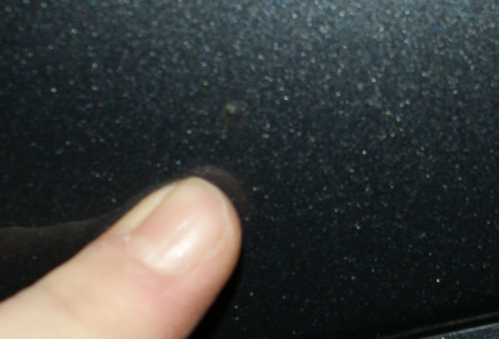

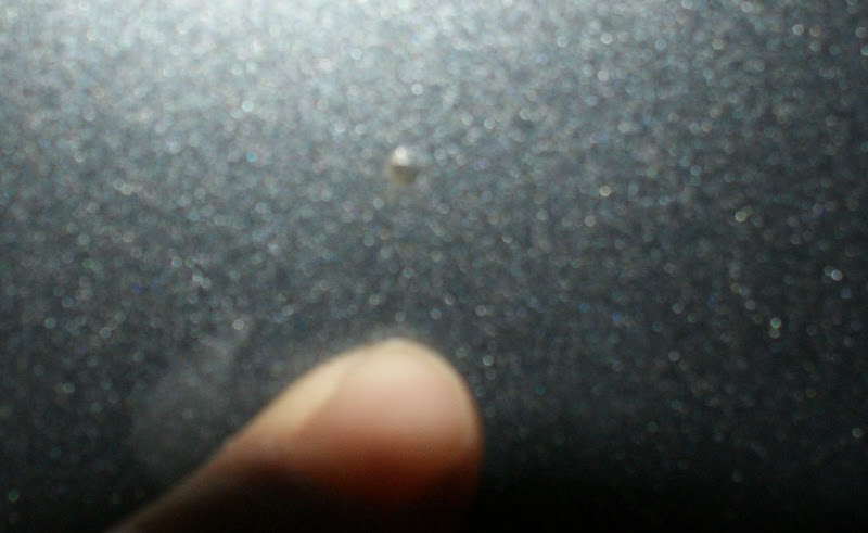

Arista Posted January 27, 2011 Posted January 27, 2011 Hey, Vandaag was het koud maar de zon was aan het schijnen hier in de kempen dus leuk weer om de wagen nog eens iets grondiger te wassen dan de voorbije maanden mogelijk was met dat vriesweer. Alles liep lekker tot ik bij de achterklep aankwam , daar zag ik een soort van steenslag achtig ding op mijn achterklep of het nu steenslag is daar twijfel ik aan want het staat bol en er is geen putje, ook zie je er een roestige kleur onder. Direct paniek natuurlijk. Morgen eerst na mijn werk naar de KIA dealer en daar eens horen maar wat als de garantie zo iets niet dekt? Moet de ganse koffer herspoten worden voor zulks klein dingetje? Ik had al opzoekwerk gedaan via google en zag iets zoals spotrepair, is dit mogelijk en iemand ervaring mee?. (zie link) http://www.spotrepair.be/steenslag-herstelling Quote
Jantje.2 Posted January 27, 2011 Posted January 27, 2011 Spot repair is denk ik niet iets voor dit. Die roest laag eronder moet eraf gehaald worden en dan opnieuw gespoten worden anders roest het zo weer door. Je kan natuurlijk informeren bij ze maar ik denk het helaas niet. Quote
nookiemar Posted January 27, 2011 Posted January 27, 2011 hallo,steenslag op je achterklep zou kunnen ligt niet echt voor de hand. maar wordt vast wel gedaan onder garantie. spotrepair,kunnen ze ook mooi wegwerken. maar roest rust niet hou onder controle succes... Quote

Arista Posted January 29, 2011 Author Posted January 29, 2011 Niet in garantie. Dus het zal betalen worden om het te laten maken. Ze dachten dat ik toch snel aan 300€ zou zitten. Veel geld voor zoiets dom, maar ja het moet gemaakt worden. Ik ga toch eens luisteren bij een echte carrossier ipv bij de KIA garage. Die mannen zijn meer met hun vakbekwaam denk ik. Als ik wat meer weet post ik het wel. Groeten. Quote
nookiemar Posted January 29, 2011 Posted January 29, 2011 zo.speel het hoger op mail kia er over. wat ik al zei over de rio beetje zelfde verhaal eerst niet maar toch hersteld. voor een dealer gaat er veel tijd inzitten en dit antwoord is dus goedkoper. maar,als het glad geschuurd word zal je zien dat het het toch roest is dat al groter is dan het lijkt. maar,een expert kan meer zien dan een monteur die alleen maar kan zien dat daar wat zit. check je naat van je handgreep en als het een sw is,zit daar geen lakbeschadiging. vooral in de hoeken. hou me op hoogte gr;-) Quote

Arista Posted February 1, 2011 Author Posted February 1, 2011 Vandaag naar de een andere KIA garage geweest (makkelijk als je er 4 dicht in de buurt hebt) en die hebben en claim van gemaakt voor KIA. Nu komt er 1x in de maand iemand van KIA zelf naar daar om zulke schadegevallen te bekijken en zal ik dan aanwezig moeten zijn met mijn wagen. Deze garage deed moeite om de carrosier er bij te halen en wat aandachtig te kijken. Hij zag dat het van binnen uit kwam omdat de bovenste laag verf niet geraakt was (dit is bij steenslag dus wel). Laten we hopen. 300euro was het einde van de wereld niet maar toch even liever in garantie dan ze zelf te moeten betalen. Groeten Nick Quote
stor Posted February 3, 2011 Posted February 3, 2011 "spotrepair" wordt normaal alleen gedaan bij kleine lakschade van buitenaf , hier zal men iets dieper moeten kijken , tenzij het mss een verontreinigd deeltje was dat meegespoten is ; spotrepair is eenvoudiger en men ziet dit normaal (bijna) niet indien men een volledig paneel moet spuiten moet het zeer goed gedaan zijn of je ziet afwijkingen zoals stofdeeltjes , appelsienrimpels enz maar de meeste mensen moeten al goed kijken of het weten , kleurverschil is dan weer een ander probleem zeker als het kofferdeel aansluit bij een gespoten kunststofdeel verder hangt mooi resultaat veel af van de voorbereiding voor het spuiten ( demontage, afplakken ,schuren ) Succes met de claim ! Quote
