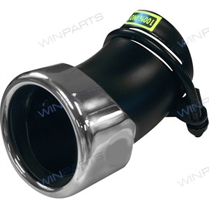

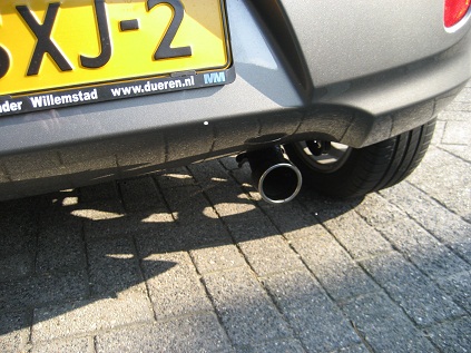

fonzie Geplaatst 6 April, 2012 Geplaatst 6 April, 2012 Bijgaand enkele uitlaatsierstuk heb ik op mijn Picanto 5 deurs gemonteerd. Geen aanpassingen nodig en een fractie van de prijs (Euro35,-) wat Kia vraagt voor het dubbele uitlaatsierstuk. Quote
