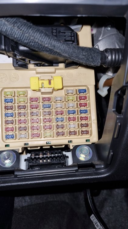

Ik heb inderdaad de doorpiep methode gebruikt, met het elektrotechnische logootje van een diode. De zekeringen had ik inderdaad nog erin zitten, op die twee onder dat gele kapje na want die konden niet gemeten worden terwijl ze erin zaten. Waarschijnlijk met een goede reden dat ze verstopt zitten? Moet eerlijk zeggen dat ik daar niet eens bij had nagedacht haha. Sterker nog, ik had 2 keer op de startknop gedrukt voor de accessoire modus juist om overal spanning op te zetten. Eigenlijk een beetje een domme zet inderdaad, voor iemand met een elektrotechniek diploma heb ik hard gefaald de afgelopen 2 dagen Thanks voor de tip, ga ik onthouden!

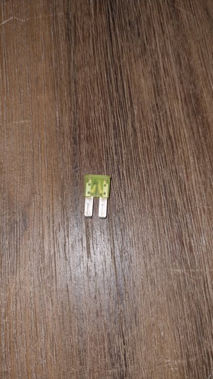

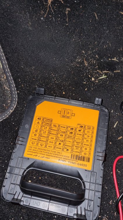

Dit was het! You saved my day! Ik ging met de multimeter allerlei zekeringen af met het piepje, alles piepte. Toen zag ik ineens een geel clipje zitten wat ik er deels uit kon trekken, even wat beter gekeken. Zie ik toch zekeringen verstopt zitten. Toen ik op de onderkant van de klep bekeek waar het voor dient, staat het daar met koeienletters.... AUDIO. Dus na wat priegelen de clip eraf, zekering audio gaf geen piepje op de multimeter. Eruit gehaald en snel onder de motorkap een reserve 20A zekering gepakt uit het zekeringen kapje. Ik steek hem erin en de speaker naast me begint meteen in m'n oor te pompen. Wat voel ik me dom achteraf, haha. YES!! Ja, ik moet nodig de auto stofzuigen Super bedankt xtra40!
