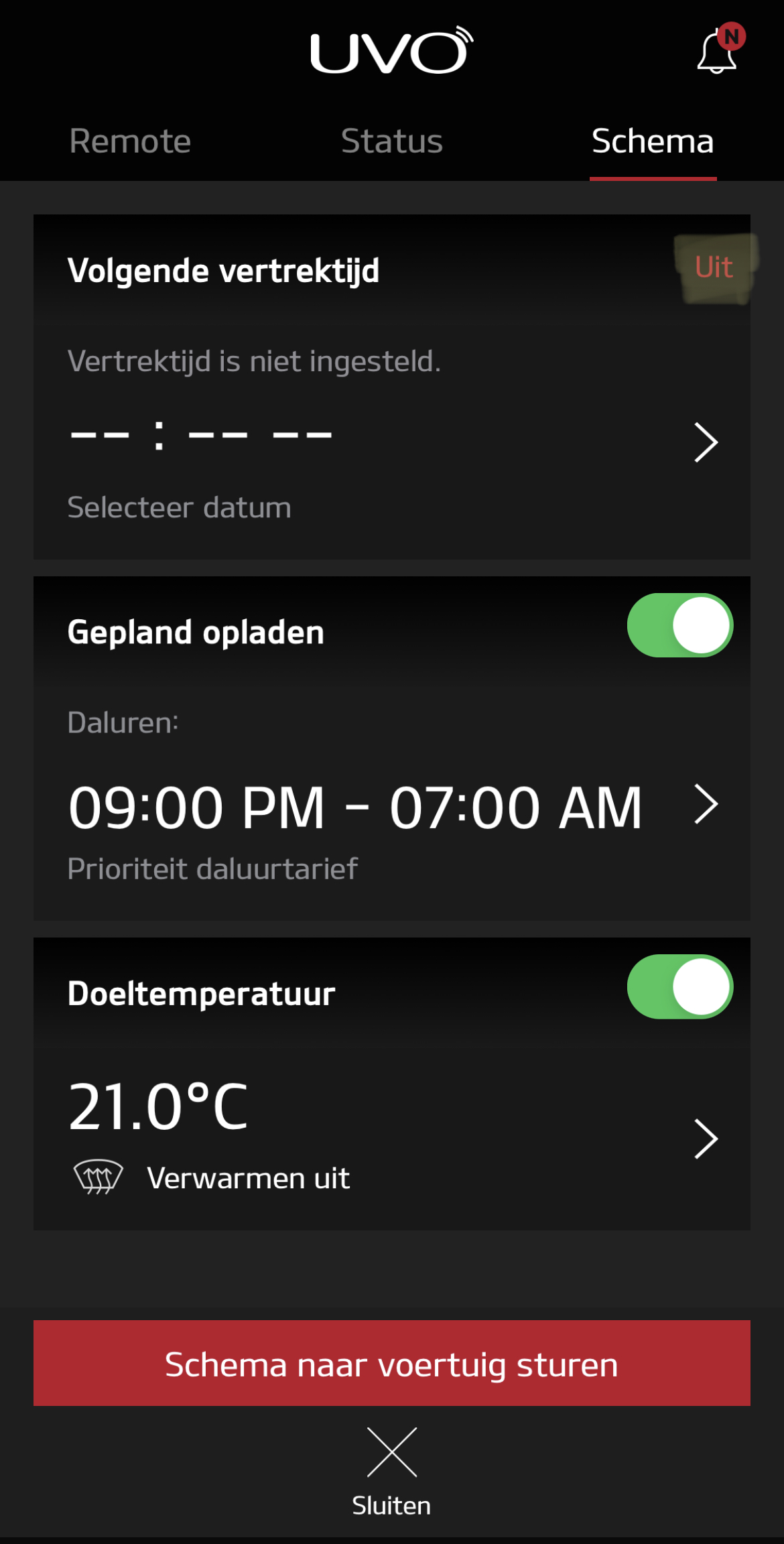

  15. Ik zou graag inhaken met een vraag over de “volgende vertrektijd” bij blijft dit namelijk op UIT staan, ondanks dat er wel een schema gemaakt is en het schema op telefoon & auto bijgewerkt kan worden en ook wordt opgeslagen. Op de telefoon blijft echter UIT staan. En kia verwijst mij van het kastje naar de muur
