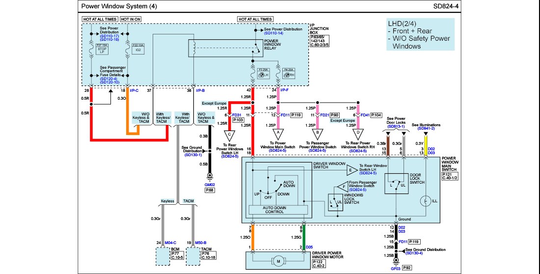

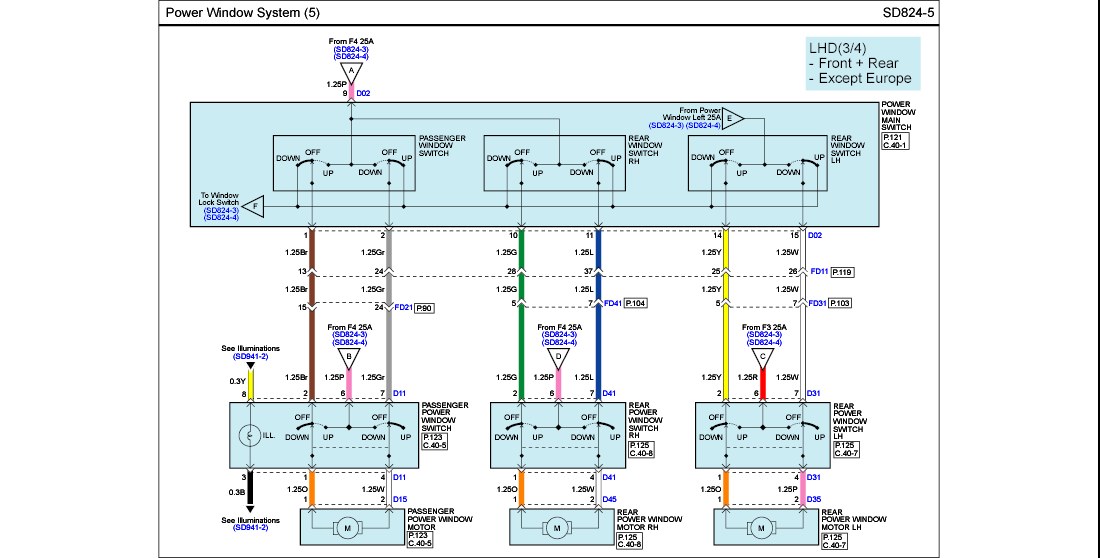

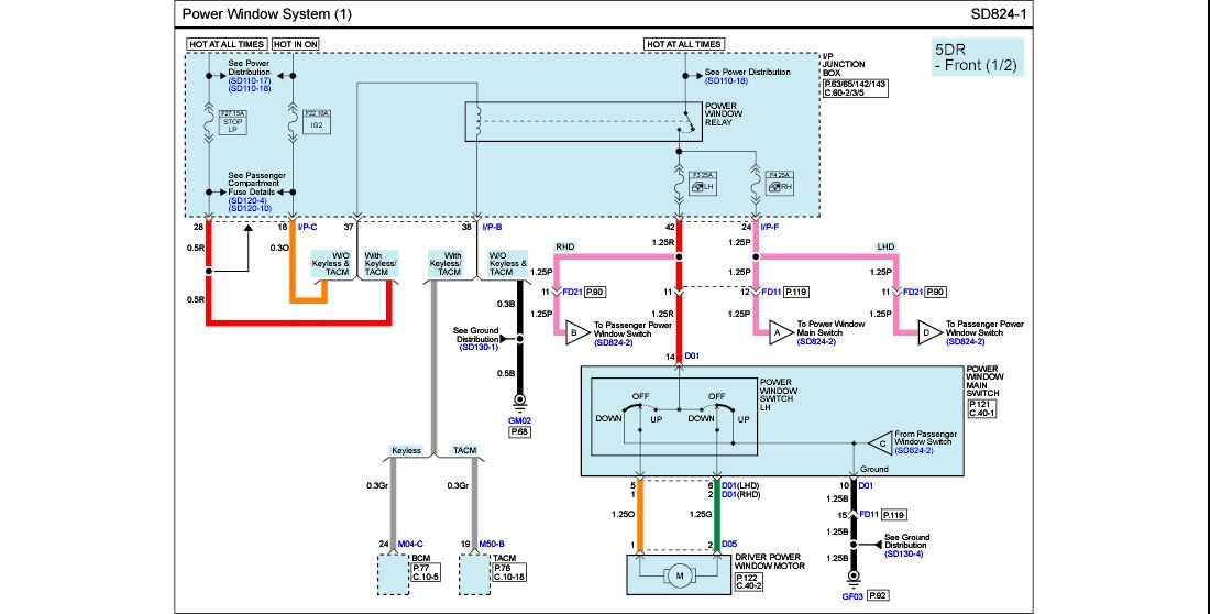

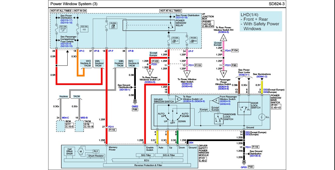

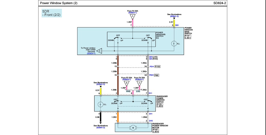

Baggio Geplaatst 18 Juli, 2012 Geplaatst 18 Juli, 2012 TOPPERRRRRRRRRR, is er ook al een oplossing voor ramen automatisch laten sluiten als je de auto afsluit? Quote
xtra40 Geplaatst 18 Juli, 2012 Topic Starter Geplaatst 18 Juli, 2012 Nope nog niet mee bezig geweest Maaaaaaarrrrrrrr mischien een leuk project Voor als ik me weer een verveel hahahahahaha En weer even opzoek naar een schema dat helpt altijd enorm met zoeken Quote
