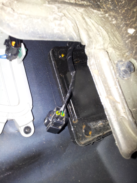

marzmarz Geplaatst 24 Mei, 2013 Geplaatst 24 Mei, 2013 Zo. De camera is ontvangen en nu begint het demonteren. Ik wil hem langs de rechter zijde naar voor geleiden. Ik zag even snel dat ik waarschijnlijk het rechter achter wiel moet demonteren om de wiel kap los te maken om goed bij de achterkant van de achterruit rij lamp te komen. De kunststof kappen in de auto zijn bijna los. Alleen het grote deel nog. Wordt vervolgd. Quote
handyman Geplaatst 24 Mei, 2013 Geplaatst 24 Mei, 2013 Je kan er zo via de onderkant achterbumper bij. Als je via de bestuurderskant gaat kom je de kabelboom tegen, hoef je helemaal niet moeilijkte doen verder Quote
marzmarz Geplaatst 24 Mei, 2013 Geplaatst 24 Mei, 2013 Inmiddels de camera erin geklikt. Hij past perfect, ondanks het feit dat deze niet specifiek voor de picanto is. De draden (voeding en gele video) hangen nu aan de achterkant (binnenkant) van de bumper. Ik heb via 1 van de rubberen doppen in de vloer de videokabel naar binnen gehaald en via de afdekkappen (even losmaken) naar voren geleid. Ik zie dat er een rode en zwarte aansluiting bij de voeding van de camera zit. Ik neem aan, rood = + en zwart = - Ik heb het rechter achterwiel moeten demonteren om goed bij de schutkap die voor de achteruitlamp unit zit. Even wat gepruts om die kleine kap er af te krijgen, maar goed het is gelukt. De stekker van de lampunit kun je zo losklikken, echter ik heb een beetje vrees om "zomaar" deze stekker los te knippen en de voedingskabel van de camera erbij te koppelen. Daarbij heb ik geen idee wat de plus en wat de min is bij deze stekker en ben bang dat ik de camera verkeerd aansluit met alle gevolgen van dien. Kan iemand mij helpen welke draad ik waar op moet aansluiten qua voeding? Ik heb nog geen idee hoe ik de kabel met "reverse" die achter de witson zit moet gebruiken. Quote
Murcielaygo Geplaatst 24 Mei, 2013 Geplaatst 24 Mei, 2013 Ik kan je (nog) niet helpen met de draadkleuren, maar met een meter heb je de polariteit natuurlijk zo uitgevogeld. De "reverse" draad op de radio moet je ook aansluiten op de plusdraad van het achteruitrijlicht. Op die manier "weet" de radio dat je achteruit wilt en schakelt 'ie automatisch de camera voor. Quote
