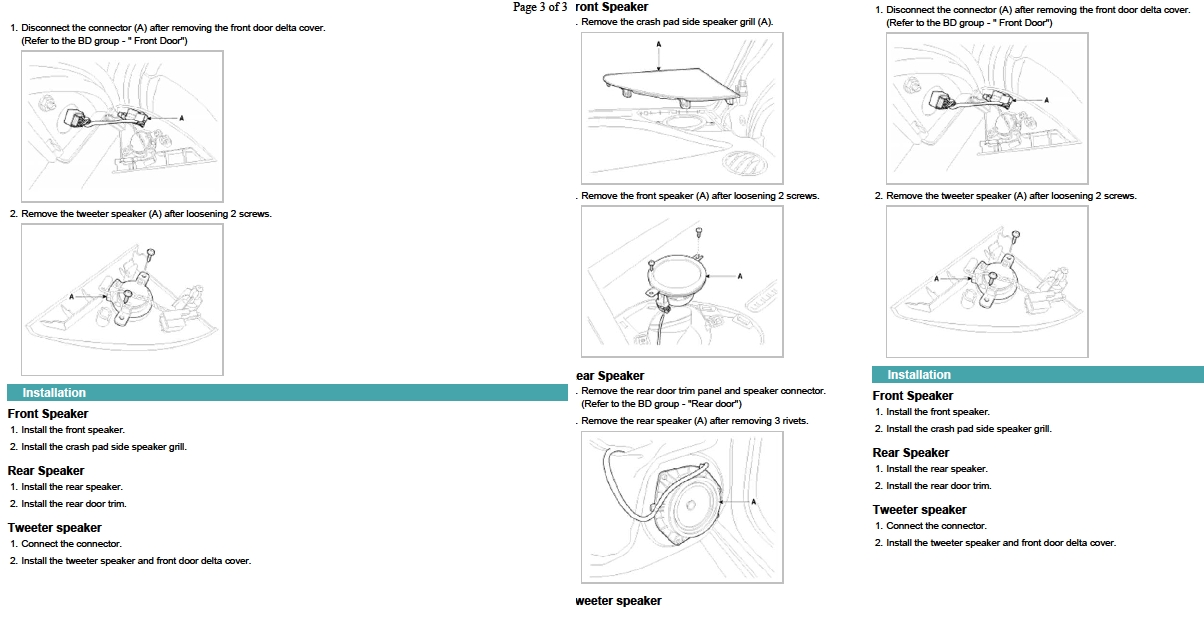

picaman Posted September 30, 2011 Posted September 30, 2011 Hallo, ik ben Belg, en rijd sinds begin september met een new picanto, 1.2, bright silver, fusion versie. In Belgie blijkbaar andere benamingen voor de verschillende versies, dan in Nederland. Heeft dus elect. ramen en spiegels, cv met afstandsbediening, ledverlichting, ingebouwde radio met luidsprekers, startstop systeem..., enkel geen airco. In een ander topic hier op forum, is reeds de povere geluidsklank beschreven van de radio en luidsprekers. De luidsprekers zijn intussen reeds vervangen, maar nog steeds geen goed geluid. Daar heb ik nu ook een vraagje over. Is er iemand die ook een ingebouwde standaard radio heeft , en weet hoe die uit het dash kan worden verwijderd? Het is dus een standaard dubbel din radio, en eventueel moet ik er als ik andere radio plaats, een nieuw frame inplaatsen . Ik ben aan het denken om eventueel andere radio in te plaatsen of een versterker op aan te sluiten, met eventueel kleine subwoofer onder zetel of in koffer, dus moet sowieso aan de bedrading achteraan de radio kunnen. Ik heb het handschoenkastje kunnen verwijderen, zooende kan je de radio zien zitten, maar krijg hem niet los of eruit. Bedankt voor jullie reacties Quote
Picanto2011 Posted September 30, 2011 Posted September 30, 2011 Geachte Belg, Zie bijlage Ik hoop dat je er iets mee kunt. Suc6 Radio Picanto uitbouw.pdf Quote

bigmac Posted September 30, 2011 Posted September 30, 2011 Zie bijlage Heb je ook zo'n fraai overzicht over hoe je officieel de luidsprekers demonteert/vervangt? Quote
Picanto2011 Posted September 30, 2011 Posted September 30, 2011 Hallo, ik heb even rongekeken.Misschien heb je er iets aan. Suc6 Quote
bigmac Posted October 1, 2011 Posted October 1, 2011 Bedankt. Nu nog kijken hoe ik dat rooster er uit krijg. Quote
picaman Posted October 5, 2011 Author Posted October 5, 2011 Bedankt. Nu nog kijken hoe ik dat rooster er uit krijg. Gemakkelijkste is rubberen afboording aan deur wat los te maken, en de zijstijlen aan raam los te maken, dan kan je makkelijk het rooster verwijderen, zonder schade. Moet wel zeggen, dat de klank met andere (zwaardere) luidsprekers, niet veel verbeterd is, de radio is gewoon te licht, en zodoende worden de luidsprekers niet optimaal benut, en kan geen bas produceren. Ik zal uitzien voor andere radio, maar probleem is om het element te bestellen, dat in de basic versie zit, zonder radio. Bij 2 dealers geweest, en is niet zo simpel, ook is er geen inbouw (metalen element), in dashboard voorzien om dan de 1 din radio vast te zetten, dit is enkel in de versies zonder radio bij aankoop voorzien. Zal eens uitzien voor andere 2 din radio, maar is dan wel stuk duurder. Quote

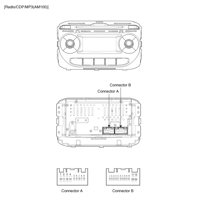

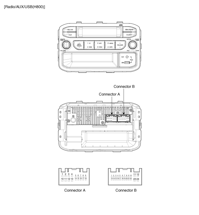

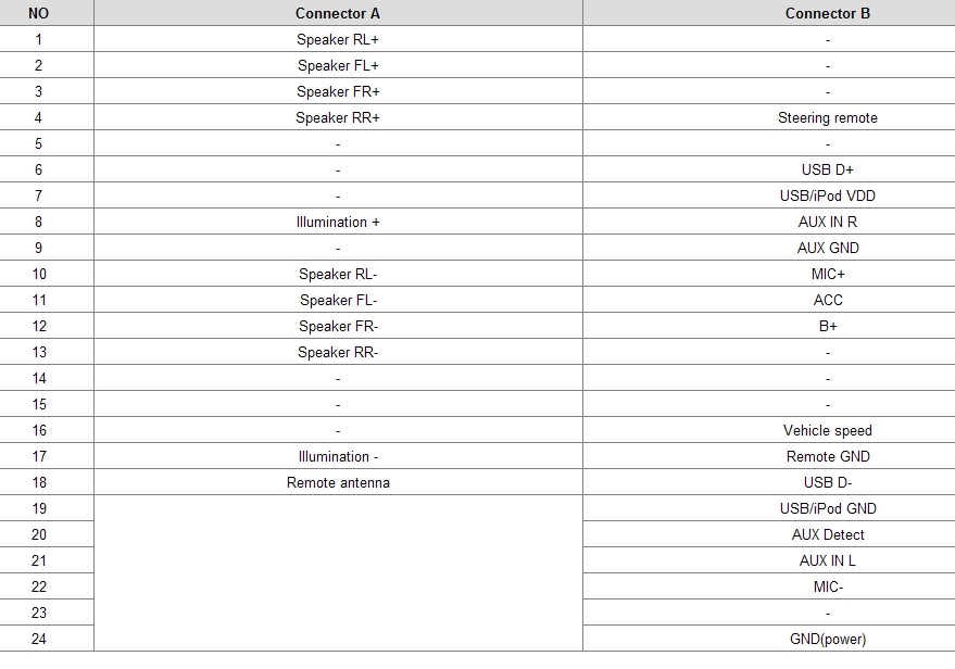

e_de_groot Posted February 12, 2012 Posted February 12, 2012 Hallo, Heeft iemand het aansluitscheme van de orginele kia picanto 2011 radio ? Bijvoorbaat bedankt Quote
jwhoutepen Posted February 12, 2012 Posted February 12, 2012 Potver..... Had hem vanmorgen nog los liggen. Wat wil je weten? Sent from my GT-I9100 using Tapatalk Quote
jwhoutepen Posted February 12, 2012 Posted February 12, 2012 Heeft iemand al een subwoofer bv onder een stoel ingebouwd en zo ja hoe bevalt dat? De bedoeling is dat dat komende dinsdag gebeurd. Ik zal tzt de ervaringen hier delen. Quote
phoenix2149 Posted February 12, 2012 Posted February 12, 2012 Waarom zit er "vehicle speed" op B16? Wat kan/doet de radio daar mee? Quote
phoenix2149 Posted February 13, 2012 Posted February 13, 2012 Ah handig om alvast te weten. Kun je dat dan instellen of zijn dat standaard "presets"? Quote
BaBaCC Posted February 13, 2012 Posted February 13, 2012 Nee kan je in het menu instellen op "ON" of "OFF". Quote
