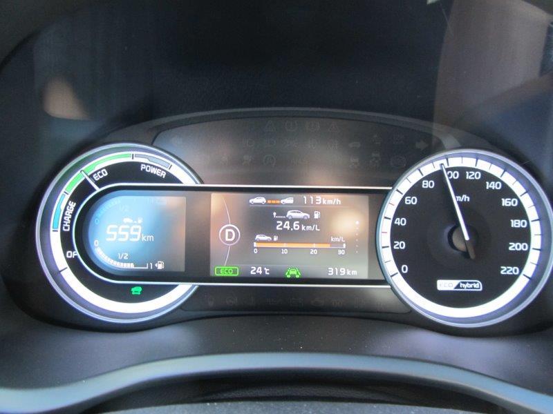

Ron Penguin Geplaatst 22 Januari, 2017 Topic Starter Geplaatst 22 Januari, 2017 10 minuten geleden zei Specialmade: Ron je dealer heeft het helemaal correct uitgelegd. Als tip voor de CC wil ik de Niro rijders meegegeven dat als je deze inschakelt zie je, als je te laag in snelheids afstelling zit de cijfers knipperen. Door een of meerdere keren de + knop (op je stuur) te bedienen tot de cijfers niet meer knipperen zul je geen terugval in snelheid meer merken. Welke cijfers bedoel je hier, als je de snelheid digitaal weergeeft? Ik heb dat scherm (bijna) nooit aanstaan, is mij in ieder geval nog niet opgevallen. Quote
Specialmade Geplaatst 22 Januari, 2017 Geplaatst 22 Januari, 2017 In het scherm waar wordt aangegeven wat je gemiddeld verbruik is (met het balkje) zie je bij ingeschakelde CC, als je de + knop bediend, de cijfers van je ingestelde snelheid knipperen. (bovenin het scherm). 2 Quote
Ron Penguin Geplaatst 22 Januari, 2017 Topic Starter Geplaatst 22 Januari, 2017 Ik zal er is op letten, is mij nog nooit opgevallen. Dank voor de tip. Quote
Specialmade Geplaatst 22 Januari, 2017 Geplaatst 22 Januari, 2017 @Ron, Dit scherm bedoel ik. Rechts boven zie je de ingestelde snelheid. Quote
Dudeljo Geplaatst 22 Januari, 2017 Geplaatst 22 Januari, 2017 @Ron, Dit scherm bedoel ik. Rechts boven zie je de ingestelde snelheid. Als je geen ACC op je NIRO hebt zie een andere schermafbeelding en kun je de ingestelde snelheid niet zin.Verzonden vanaf mijn iPad met Tapatalk 1 Quote
Ron Penguin Geplaatst 22 Januari, 2017 Topic Starter Geplaatst 22 Januari, 2017 Ahh, kijk, dat zal het zijn. Zag al wel het afstandsymbool staan van de ACC waardoor ik al dacht van dat heb ik zeker niet. Maar zou wel vreemd zijn als je die waarde dan niet ziet, heeft eigenlijk niks met ACC te maken. 1 Quote
Specialmade Geplaatst 22 Januari, 2017 Geplaatst 22 Januari, 2017 1 uur geleden zei Dudeljo: Als je geen ACC op je NIRO hebt zie een andere schermafbeelding en kun je de ingestelde snelheid niet zin. Verzonden vanaf mijn iPad met Tapatalk Volgens mij zie je dat ook, wellicht een iets ander scherm, als je geen ACC hebt, maar daar ben ik niet geheel zeker van. Quote
