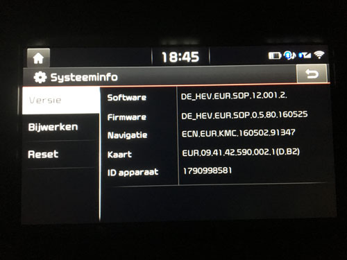

KoosH Geplaatst 15 Februari, 2017 Geplaatst 15 Februari, 2017 Op 26-1-2017 om 17:12 zei Jurbro: Beste Mensen sinds een week een nieuwe Kia Niro. Ik kan niet anders zeggen dat bij mij de cruisecontrol perfect werkt ook de adaptieve cruisecontrol. Gaat niet naar een hogere snelheid en dan weer terug, steker nog als ik het scherm in het midden waar het verbruik staat wijzig naar de digitale snelheid (groot vermeld) en zo de snelheid precies kan volgen. Als ik vervolgens de snelheid vast zet op een bepaalde snelheid rechtsboven in het groen op 120 vastzet zie ik de snelheid digitaal op 119 staan en deze naar +/- 3 sec naar 120 gaan. gewoon perfect Misschien dat ik een nieuwere versie heb Kia Niro 1.6 GDi Hybrid ExecutiveLine, in de kleur platinum graphite Kia Niro 1.6 GDi Hybrid ExecutiveLine, in de kleur platinum graphite Welke software versie heb jij? 1 Quote
Jurbro Geplaatst 15 Februari, 2017 Geplaatst 15 Februari, 2017 (aangepast) 2 uur geleden zei KoosH: Welke software versie heb jij? Moet ik effe kijken waar ik dat zo gauw kan zien, bedoel je dit 15 Februari, 2017 aangepast door Jurbro Quote
Gast Nirofan Geplaatst 15 Februari, 2017 Geplaatst 15 Februari, 2017 Mijn Niro is van eind November en heeft dezelfde software als in plaatje. Ook mijn (adaptieve) cruisecontrole werkt prima. Quote
