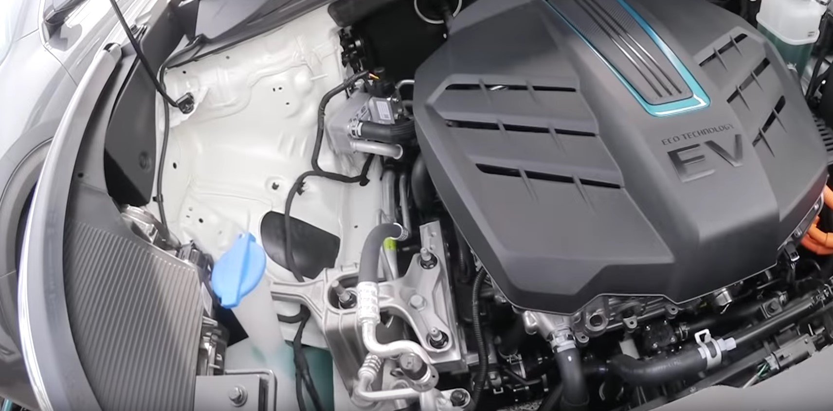

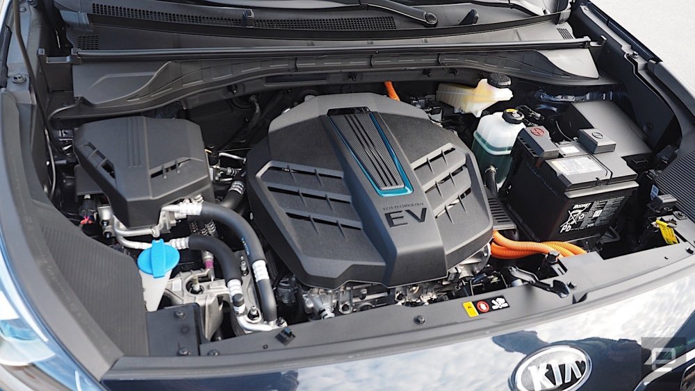

Fralamjo Geplaatst 6 Juni, 2019 Geplaatst 6 Juni, 2019 (aangepast) 8 hours ago, jwv said: @Fralamjo https://electricrevs.com/2018/12/20/exclusive-details-on-hyundais-new-battery-thermal-management-design/ bedoel je denk ik. Dank, dat is 'm inderdaad. @Hippe lip De Kona en Niro worden in NL alleen verkocht met warmtepomp zover ik weet. In Duitsland is het opletten met de basisversies van de Kona en Niro. Die hebben 'm vaak niet en alleen vanaf een niveau hoger. Daarom adviseren ze vaak in D om niet de instapuitvoering te nemen. Mensen die zich verdiepen op fora over de diverse uitvoering worden vaak al gewaarschuwd om minimaal een uitvoering te pakken met warmtepomp. Wat ik trouwens wel begrijp is dat het oppassen is met demo's van dealers, naar het schijnt, maar ik heb de motorkap van de demo niet opengetrokken, ontbreekt de warmtepomp bij de diverse demo's. Ik durf niet te zeggen of het geldt voor alle demo's, of slechts een beperkt aantal. Simpele check: aan de passagierskant, achter het ruitensproeierreservoir (scrabble!) zit nog een pomp met diverse slangen en geen kaal blik van een wielkast. 6 Juni, 2019 aangepast door Fralamjo Quote
Case Geplaatst 6 Juni, 2019 Geplaatst 6 Juni, 2019 Ik heb bij mijn auto eens onder al die zwarte plastic kappen gekeken. Die 'warmtepomp' bleek een groot elektromagnetisch kleppenblok met een tros leidingen er naar toe. Hierdoor kan de pomp van de airco ook dienst doen als verwarming. Quote
Hippe lip Geplaatst 6 Juni, 2019 Geplaatst 6 Juni, 2019 27 minuten geleden, Fralamjo zei: Wat ik trouwens wel begrijp is dat het oppassen is met demo's van dealers, naar het schijnt, maar ik heb de motorkap van de demo niet opengetrokken, ontbreekt de warmtepomp bij de diverse demo's. Die warmtepomp ontbreekt eigenlijk in geen enkele e-Niro: een airco is ook een warmtepomp. Wat er in de eenvoudige uitvoering ontbreekt is de omkeerinrichting, zodat de warmte niet alleen van binnen naar buiten (airco) kan worden gepompt, maar ook andersom (verwarming). Je moet goed thuis zijn in de wp/aircotechniek om te kunnen zien of die omkeerinrichting erin zit of niet. Quote
Fralamjo Geplaatst 6 Juni, 2019 Geplaatst 6 Juni, 2019 (aangepast) Hier het plaatje als je geen omkeerinrichting hebt... En technisch heb je dan wel een warmtepomp, maar geen efficiënte verwarming: groot gapend gat En het verschil met wel een omkeerinrichting (en wat je wilt zien als je de motorkap optilt): 6 Juni, 2019 aangepast door Fralamjo 3 Quote
Hippe lip Geplaatst 6 Juni, 2019 Geplaatst 6 Juni, 2019 Goh, best nog een flink onderdeel dus. Nooit gedacht.... Quote
