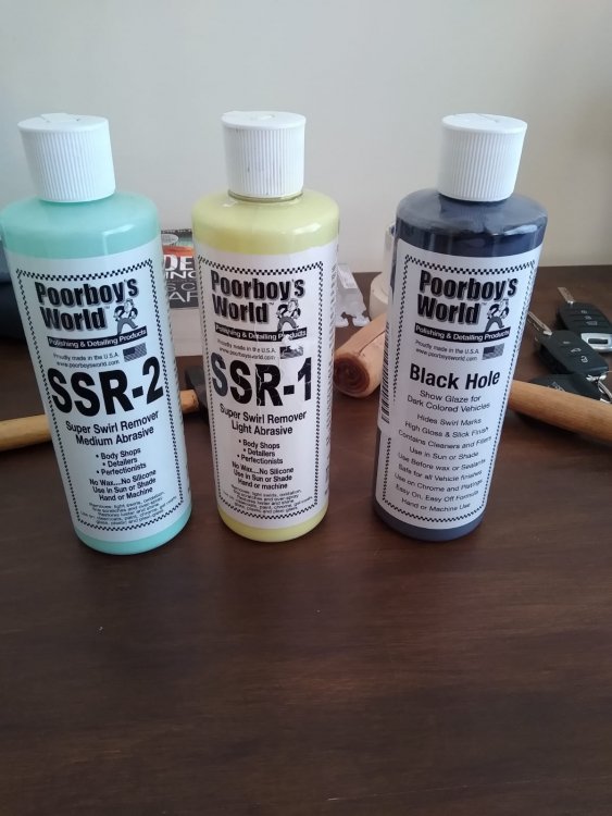

SSR1 is goed om lichte krassen uit plastic te polijsten. Pas op met de SSR2 dat is al bijna te grof.
De Black hole glaze werkt best goed om te maskeren maar wel even beschermen met was anders is het zo verdwenen.

Dit kan ik bevestigen. Heb van de week de zwarte pianolak bij de versnellingshendel behandeld. Er zaten wat hele fijne krasjes in de lak, maar die waren na een paar minuten poetsen volledig verdwenen. Het ziet er weer als nieuw uit. Wat mij betreft dus top-spul!
