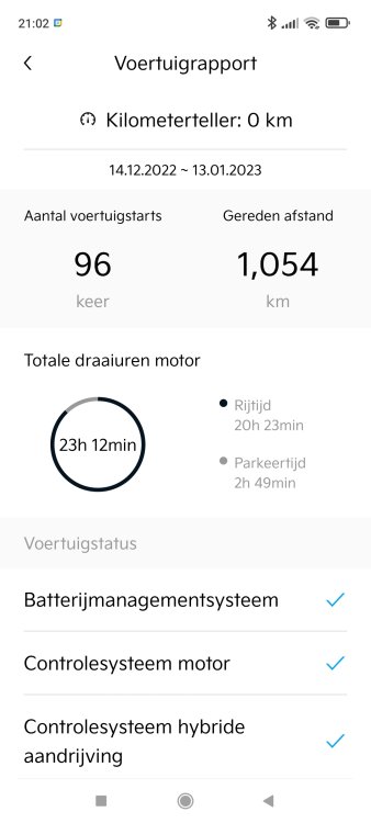

Rowicom Posted January 13, 2023 Posted January 13, 2023 Sinds ik vorige week de december-update van de infotainment en navigatie heb gedaan, staat de kilometerstand van mijn auto op 0 (nul) in de Kia Connect app op mijn telefoon. Natuurlijk al wel een paar keer een refresh gedaan, maar geen resultaat. De connectie met de auto is er wel, want hij laat keurig de actuele ritten zien en ook waar de auto op dit moment staat. Ik wil wel een reset doen met een pennetje in het gaatje, maar zijn dan ook alle instellingen verdwenen? Telefoonaanmeldingen, audio-instellingen, enzovoort? Meer mensen die dit geconstateerd hebben? Quote
Rick Posted January 13, 2023 Posted January 13, 2023 1 uur terug, zei Rowicom: Sinds ik vorige week de december-update van de infotainment en navigatie heb gedaan, staat de kilometerstand van mijn auto op 0 (nul) in de Kia Connect app op mijn telefoon. Natuurlijk al wel een paar keer een refresh gedaan, maar geen resultaat. De connectie met de auto is er wel, want hij laat keurig de actuele ritten zien en ook waar de auto op dit moment staat. Ik wil wel een reset doen met een pennetje in het gaatje, maar zijn dan ook alle instellingen verdwenen? Telefoonaanmeldingen, audio-instellingen, enzovoort? Meer mensen die dit geconstateerd hebben? Pennetje in gaatje? je wilt toch niet je gehele telefoon resetten voor een 'matige' app van KIA? haha Je kunt hooguit proberen de app te verwijderen en opnieuw erop te zetten. Of af en aanmelden via kia connect in de auto. Anders is het wachten op een update vanuit KIA Quote
Gerd_NL Posted January 13, 2023 Posted January 13, 2023 Er is een nieuwe update beschikbaar, dat dit probleem verhelpt (22-12-23)! 1 1 Quote

Patrick T. Posted January 14, 2023 Posted January 14, 2023 Ik weet niet, Rick, of het om een update van de app gaat onder Android maar bij iOS is het nog steeds de verkeerd kilometerteller die vermeld staat. Ook het 'gereden afstand' klopt niet. Ritten ontbreken. Bij het rijbereik staat (Sportage phev) niet altijd het aantal bereikbare elektrische kilometer enz... enz... Ik krijg bvb ook geen melding dat het opladen beëindigd is enz... enz... Er is toch nog wat werk aan... als ik het vergelijk met de app die ik voor mijn vorige wagen had... Quote
Gerd_NL Posted January 14, 2023 Posted January 14, 2023 Het is een AVN update (Audio-Video-Navigatie) in de auto ... Quote
Patrick T. Posted January 14, 2023 Posted January 14, 2023 38 minuten geleden, zei Gerd_NL: Het is een AVN update (Audio-Video-Navigatie) in de auto ... Heb de AVN update nog dezelfde dag, van beschikbaarheid op de Kia update site, uitgevoerd omdat men in de garage nog de oudere versie had geïnstalleerd bij het plaatsen van de trekhaak maar deze van december heeft geen impact op een correcte weergave in de Kia Connect app. Het is wachten op een update van de app vrees ik althans voor iOS want ik weet niet of deze wel een correcte status geeft in de Android app? Quote
