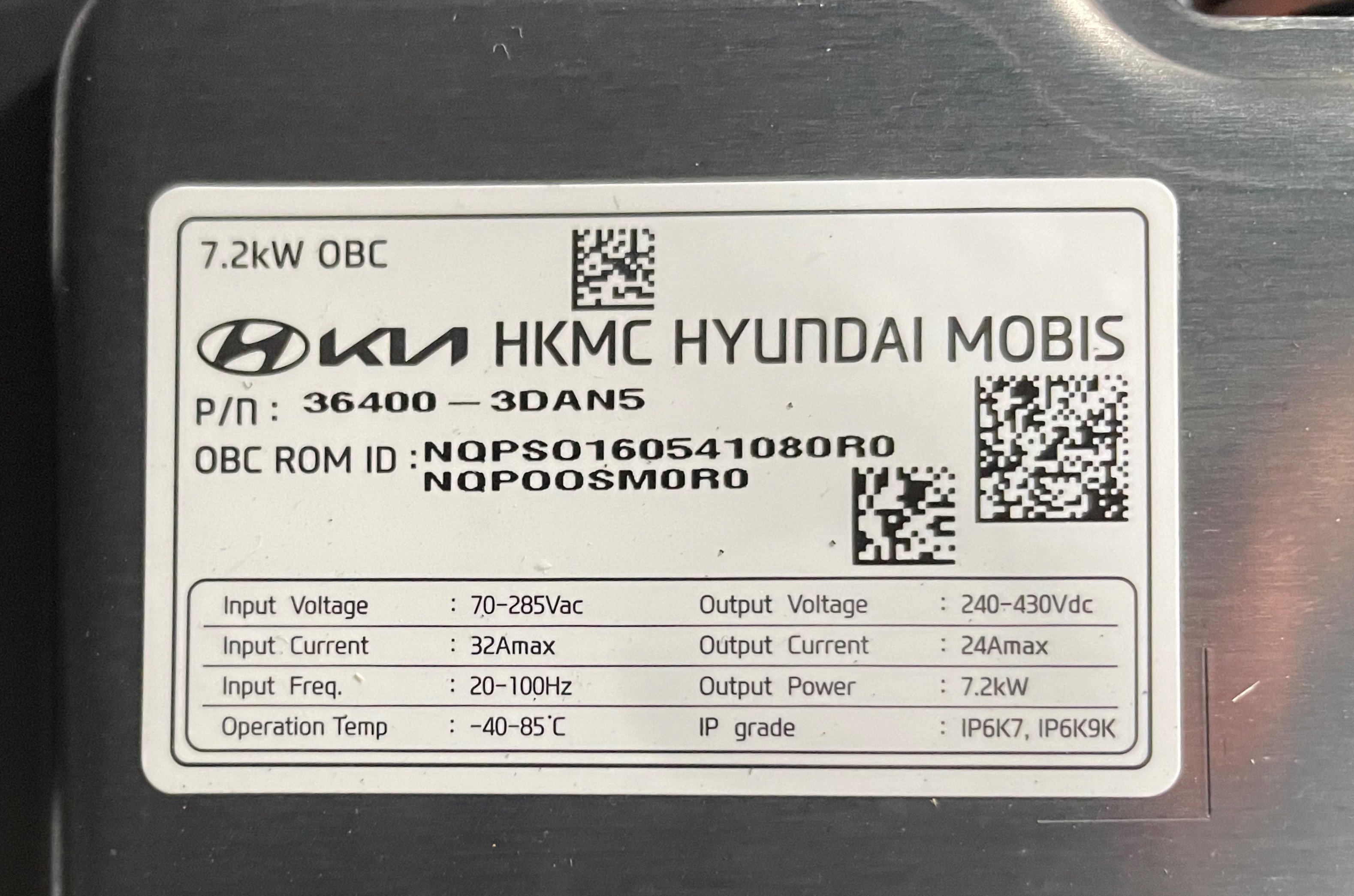

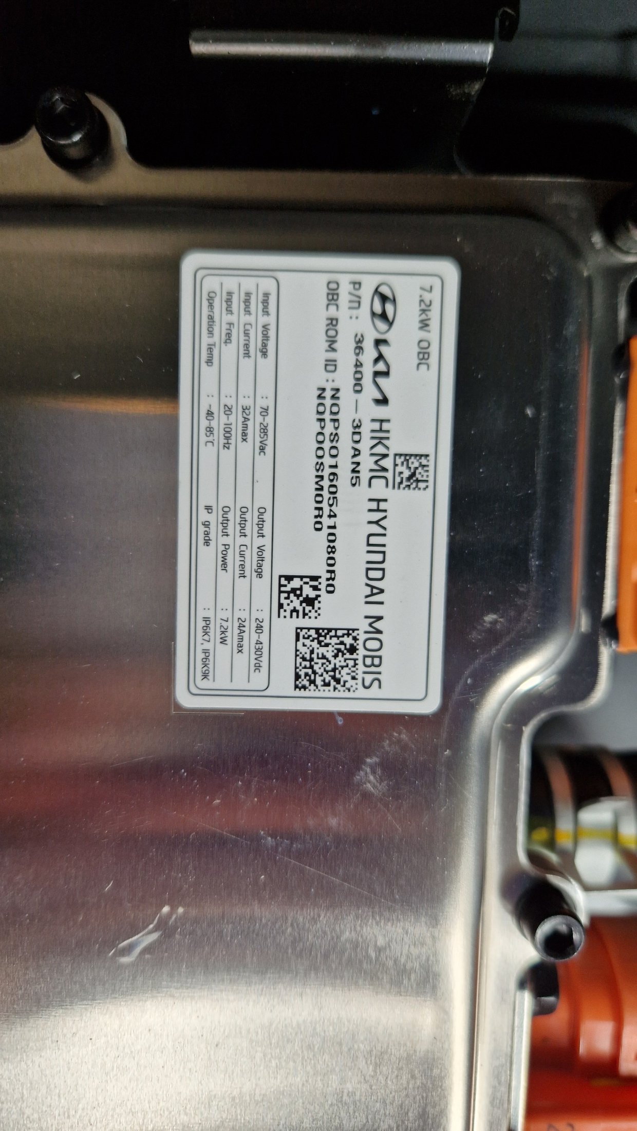

Verder niet veel gevonden nog, er waren wat testjes die niet goed waren nog maar ze gaan een onderdeel vervangen. Weet de naam niet meer precies maar ik meen iets van "onboard charge regelaar". Volgensmij iets wat ook onder een 'recall' gaat vallen.

De recall voor de OBC betreft PHEVs die vorig jaar tussen april en september gefabriceerd zijn.

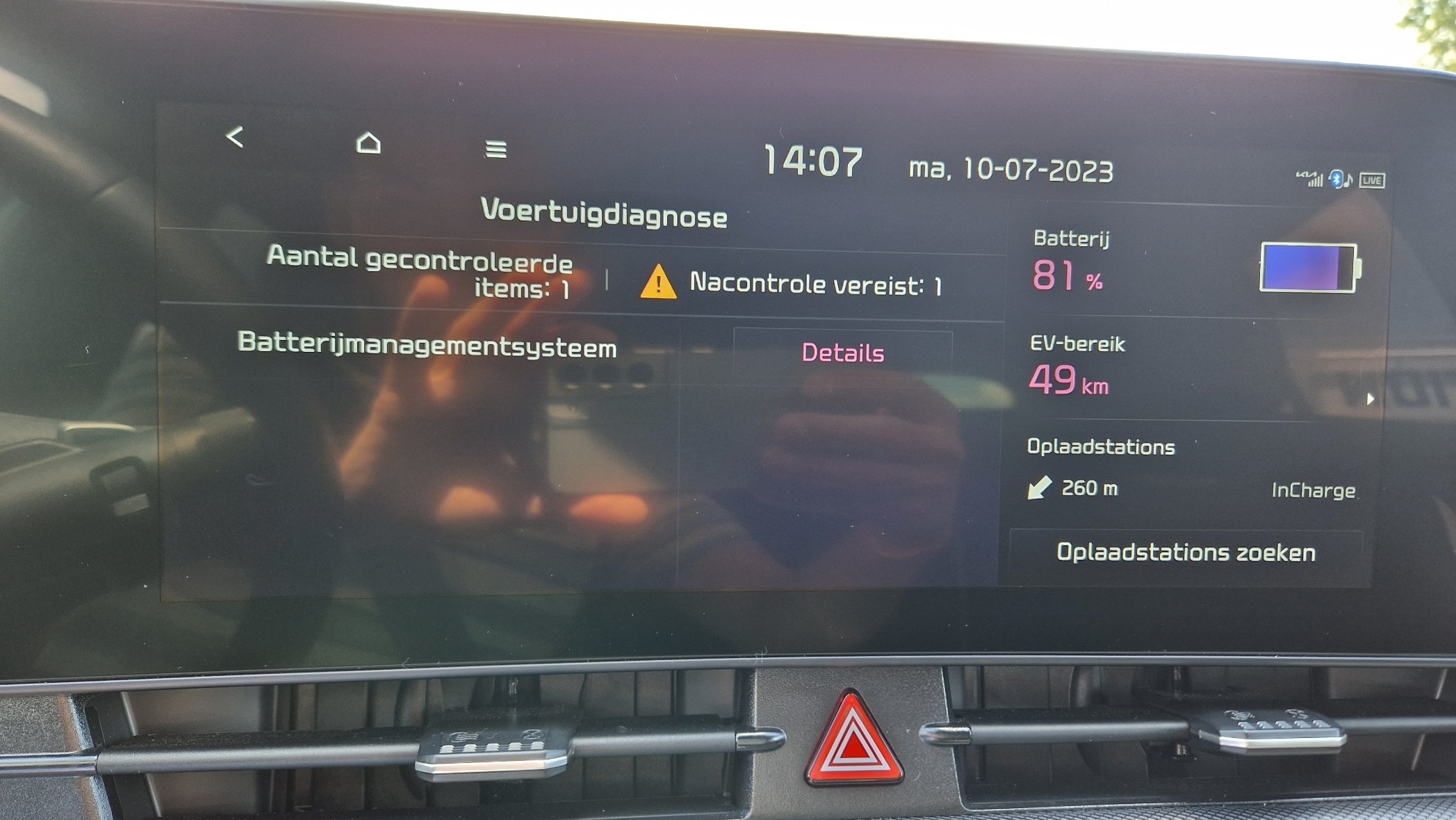

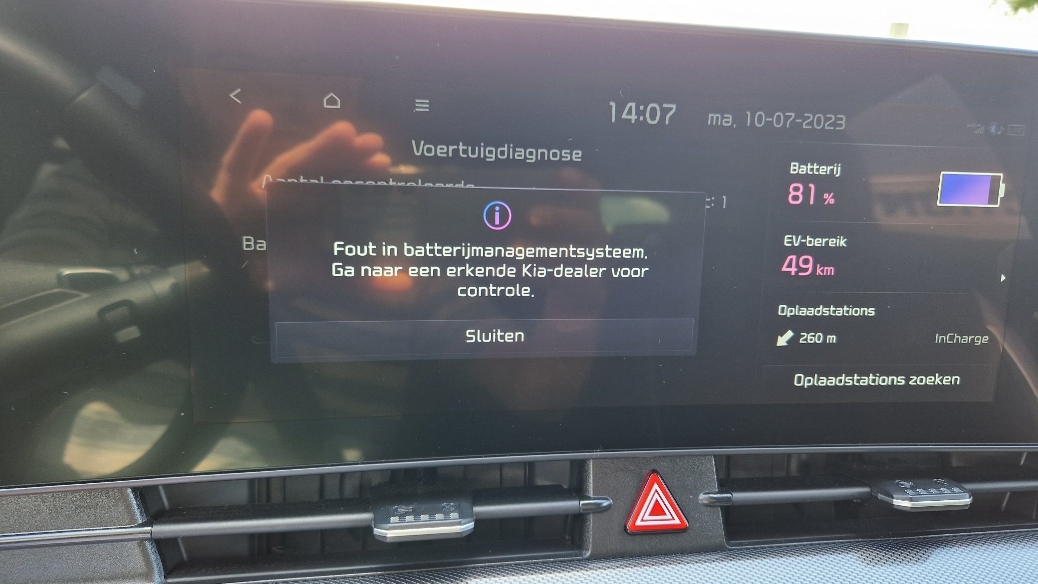

Inmiddels diende een nieuwe foutmelding zich aan vandaag, zie bijlage
6 minuten geleden, zei Rick:
Zag het indd, ben jij al naar de Dealer gegaan hiermee? Ook nog niks vervangen aan dat terugroep OBC?
Deze heb ik ook al een keer gehad. Ben een keer bij de dealer geweest; men heeft uitgelezen en ja, er stonden wat 'storingen' in het systeem, maar dat was allemaal al weer 'vanzelf' opgelost. Zij hebben de meldingen weggeslikt en dat was het dan.
Ik vrees dat wachten op een volgende update de enige oplossing zal zijn.
Op 8-7-2023 om 19:53, zei Rick:
Verder viel mij op dat dat 'luchtcirculatie' lampje vanzelf vaker aangaat nu
Dat heb ik -nog- niet gezien.
10 uur geleden, zei Rick:
deze heb ik ook al een paar keer gehad.   wat mij opvalt is dat hij wel door gaat met laden maar dat dat dan meestal veeeeeeeeeel langer duurt
