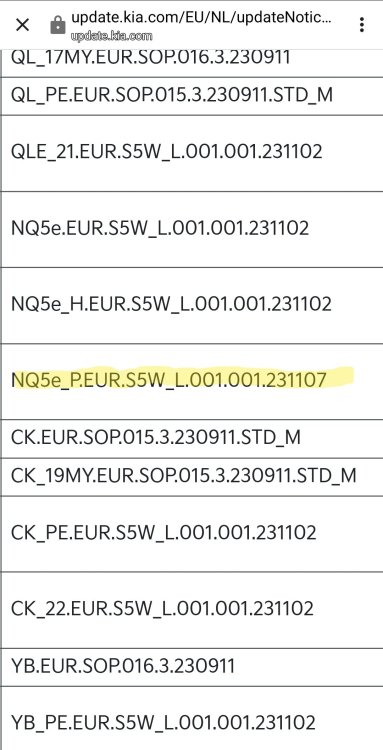

cismo14 Geplaatst 15 Januari, 2024 Geplaatst 15 Januari, 2024 Sinds afgelopen weekend, trotse eigenaar van Sportage GT-Plusline PHEV. Moet dus nog veel leren en ontdekken. Eerste punt van aandacht is update van de navigatie software versie. Deze is nu nog versie 220623, en zie dat 231107 beschikbaar is. Deze heb ik reeds gedownload, maar OTA zou in mijn auto beschikbaar zijn. Zie foto, maar hoe zorg ik dan dat het systeem via OTA zichzelf bijwerkt? Quote
Wim-A Geplaatst 15 Januari, 2024 Geplaatst 15 Januari, 2024 Geloof het of niet: gewoon afwachten. OTA staat aan, dus op enig moment wordt de update aangeboden. Kun je niet oproepen en het is niet te zeggen of het morgen of volgende maand zal zijn. Quote
cismo14 Geplaatst 15 Januari, 2024 Geplaatst 15 Januari, 2024 Of niet wachten en zelf doen via USB stick. Weet natuurlijk niet of er veel aanpassingen zijn met de nieuwste versie. Quote

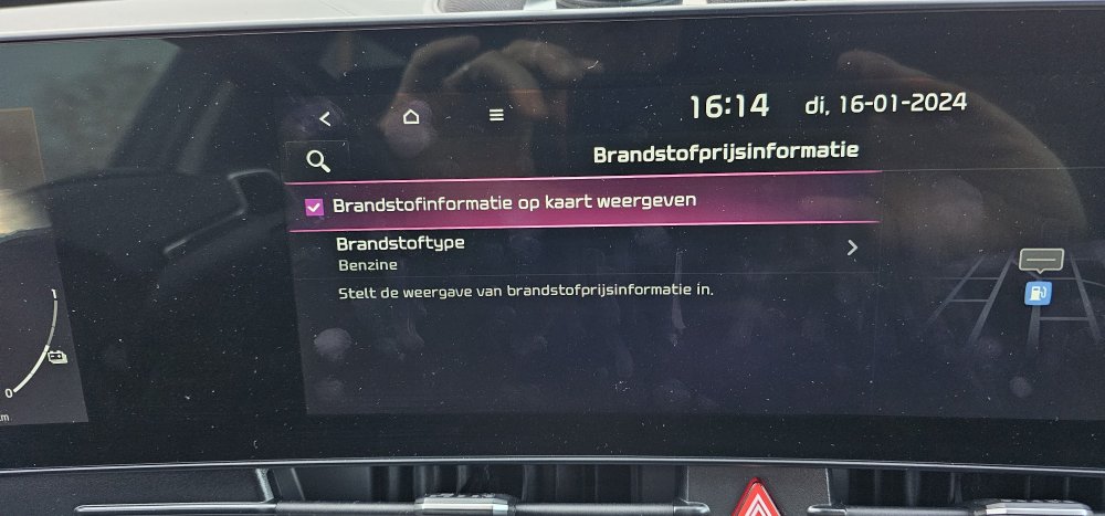

gjklasens Geplaatst 15 Januari, 2024 Geplaatst 15 Januari, 2024 Ik kan wel selecteren, maar ik zie opmde kaartvervolgens geen icoon van tankstation met de prijs. Dit had ik voor de update wel en ook on mojn Niro heb ik dit gewoonVerzonden vanaf mijn iPhone met Tapatalk Quote

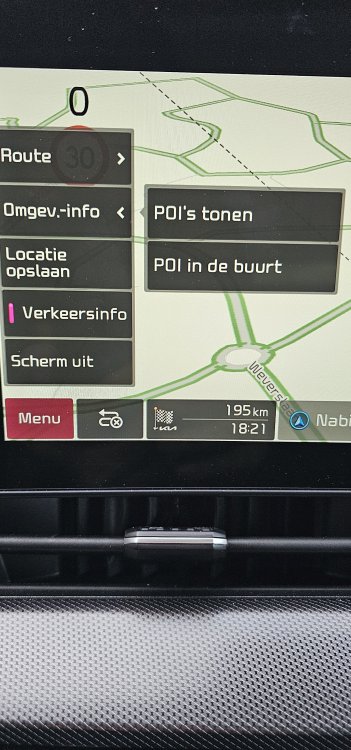

BarneyRubble Geplaatst 16 Januari, 2024 Geplaatst 16 Januari, 2024 17 uur geleden, zei gjklasens: Ik kan wel selecteren, maar ik zie opmde kaart vervolgens geen icoon van tankstation met de prijs. Dit had ik voor de update wel en ook on mojn Niro heb ik dit gewoon Verzonden vanaf mijn iPhone met Tapatalk Ik heb even gekeken hoe het nu bij mij zit. Je moet eerst de kaart in beeld halen, dan linksonder naar Menu--OmgevingInfo--Pois tonen. In het scherm wat dan komt selecteer je Tankstations, aan de rechterkant zie je ook een tandwieltje ( instellingen symbool ) klik die ook aan en je kan daar aangeven of je de actuele prijzen bij de Tankstations wil zien op je kaart. 1 Quote
gjklasens Geplaatst 16 Januari, 2024 Geplaatst 16 Januari, 2024 Ja dat snap ikDat is wat ik zei dat ik dat natuurlijk allemaal gedaan hadDit heb ik exact zo staan. Maar ik zie geen benzinestation icoon opde kaartWel parkeerplaatsen, laadpunten, winkels etcVoor de update zag ik ze wel en ook prijzen. Dus dat maakt allemaal wat wazigWanneer ik live tankstation zoek dan zien ikPointer opnde kaart, maar ook geen symboolVerzonden vanaf mijn iPhone met Tapatalk Quote
BarneyRubble Geplaatst 16 Januari, 2024 Geplaatst 16 Januari, 2024 8 minuten geleden, zei gjklasens: Ja dat snap ik Dat is wat ik zei dat ik dat natuurlijk allemaal gedaan had Dit heb ik exact zo staan. Maar ik zie geen benzinestation icoon op de kaart Wel parkeerplaatsen, laadpunten, winkels etc Voor de update zag ik ze wel en ook prijzen. Dus dat maakt allemaal wat wazig Wanneer ik live tankstation zoek dan zien ik Pointer opnde kaart, maar ook geen symbool Verzonden vanaf mijn iPhone met Tapatalk Oké duidelijk, Zal morgen is bij mij kijken . 1 Quote

BarneyRubble Geplaatst 24 Januari, 2024 Geplaatst 24 Januari, 2024 38 minuten geleden, zei Wim-A: En? Zie jij wel benzinestation icoontjes? En prijzen? Sorry voor de late reactie, toen ik afgelopen zondag uit Drenthe terugkwam had ik alles aangezet wat er maar kon, maar ik zag op mijn routekaart geen enkel symbooltje van alle aangevinkte opties, ik wil van de week nog is gaan spelen met inzoomen e.d om te kijken of er meer te zien komt. Ohja, enkel op parkeerplaatsen zie ik wel de oplaadstation symbolen. 1 Quote
