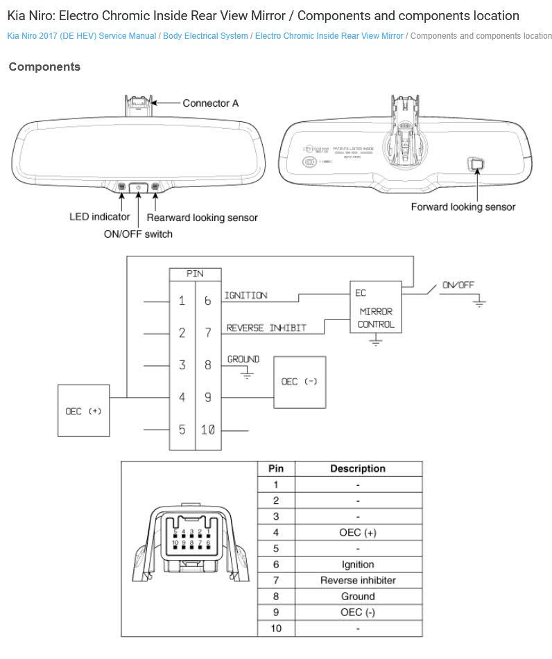

Weet iemand de pin bezetting van de 10 polige plug op de binnenspiegel van een Niro HEV 2026.
Ik wil er een usb adapter 12V/5V op aansluiten.

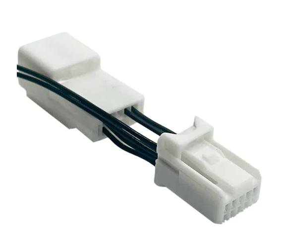

Ik weet dat er een Y kabel voor zou moeten bestaan. Maar helaas kan ik die niet geheel vertrouwd vinden.
Misschien is er iemand die dat wel weet.
Anders moet ik alleen weten wat de geschakelde plus en wat de min is.

Bedankt voor je reactie. ik ben wel elektrotechnisch. Het moet kunnen maar moet de pin codering weten.
17 uur geleden, zei asty:
Met alle respect, hobbyen met elektra zonder universeel meter is vragen om problemen.
Bedankt voor je reactie. ik ben wel elektrotechnisch. Het moet kunnen maar moet de pin codering weten en ja ik kom er met een universeel meter ws ook wel achter, maar soms zijn er ingewijden bij KIA die de schema's hebben.
7 minuten geleden, zei Gerd_NL:
Misschien helpt dit (Niro 2017):
Bedankt ik zal het vergelijken met mijn nieuwe Niro 2026 (komt in de komende weken binnen.
Bij een Kia auto betekent OEC (+) bij een aansluiting meestal:
  • OEC = Option Electronic Connector of Optional Equipment Connector
  • (+) = de positieve voedingsdraad (12V plus)
Het gaat dus meestal om een aansluiting voor extra accessoires of optionele apparatuur, zoals:
  • dashcam
  • alarm
  • trekhaakmodule
  • extra verlichting
  • infotainmentsysteem
