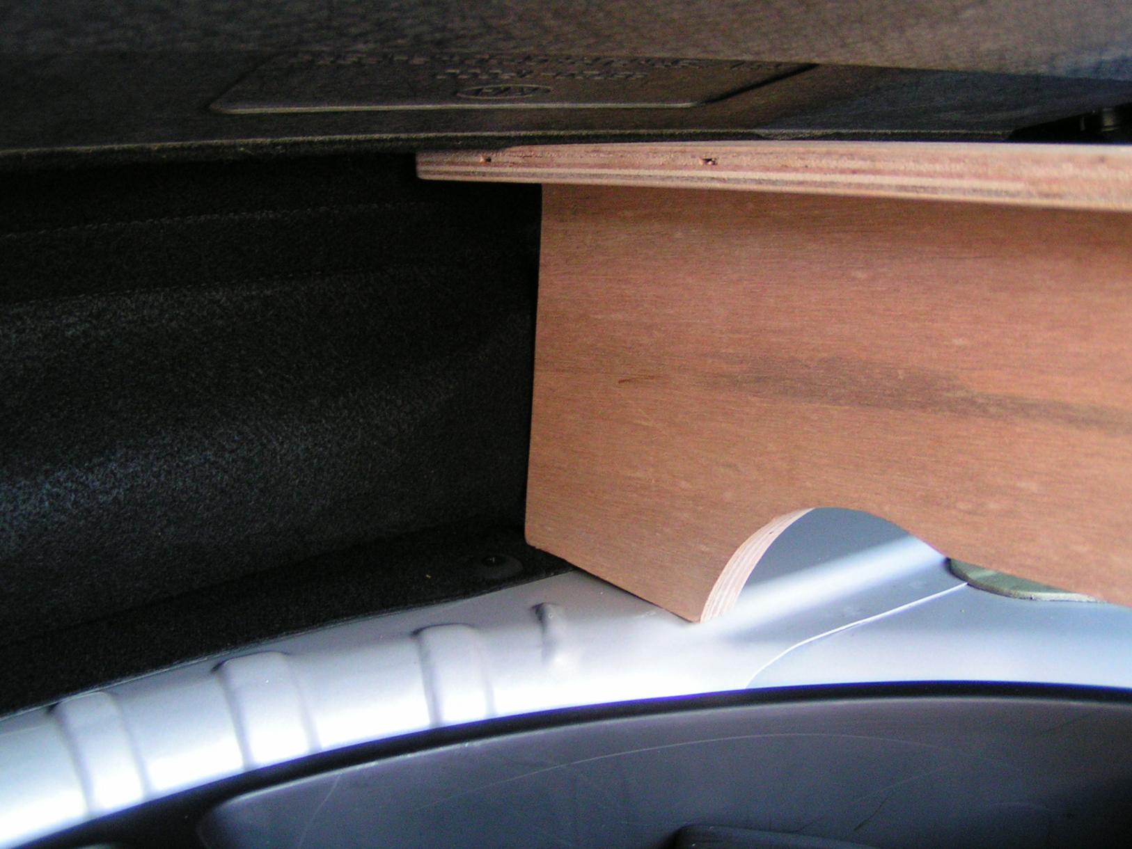

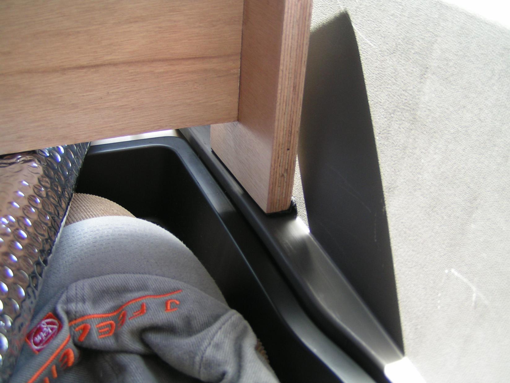

Ja zeker, zelf doen wij aan kayaken en nemen dan de vouwkayak mee deze weegt incl. verpakking 42 kg. Nu heb ik van 18mm multiplex een spant gemaakt deze staat gewoon los onder de bodemplaat werkt geweldig, kan er gewoon op gaan zitten als dat zou moeten.
En onder de bodemplaat hou je gewoon de ruimte voor spullen.
Gr. Labwerf

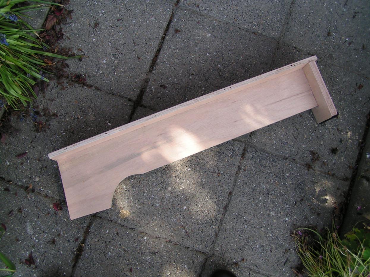

Dat steuntje lijkt mij handig... Ik vervoer vaak zware spullen achterin en ik denk dat ik die steun wel nodig ga hebben. Ik heb de Venga nog niet, maar hoop er al wel mee op vakantie te kunnen. Daarom wil ik van te voren de steun maken, zou de je maten van jou steun kunnen publiceren?
Lengte, hoogte, etc...?
Bij voorbaat dank!
Bij voorbaat dank!
Goedenavond JMeetsma,
Ik zal proberen de maten zo duidelijk mogelijk door te geven van het zelf gemaakte spant.
Totale Lengte bovenlat 70 cm (Bank in de achterste stand, anders gewoon langer maken)
Breedte bovenlat 10 cm of naar eigen inzicht (iets smaller of breeder maakt niet uit)
Totale hoogte incl. bovenlat 16,2 cm voor (onder vilt, vilt dikte ca 1,8mm)
Totale hoogte incl. bovenlat 16 cm achter (bank zijde)
Dit zijn de basis maten
Ik heb 18mm multipex gebruikt voor kop spant en spant zelf.
Boven lat heb ik van 12 mm muliplex gemaakt maar kan natuurlijk ook van 18mm gemaakt worden.
Onder het voorste kopspantje heb ik een stukje vilt geplakt tegen het beschadige van de kunstofrand waar hij op rust.
De achterzijde rust direct op het metaal van de bodemplaat.
Als je goed kijkt zie je dat de achterzijde van het spant een beetje schuin naar ondere wegloopt, dit is de schuinte van de achterbank.
Tip: maakt het spant een beetje langer een teken de schuinte terplekke bij de achterbank af en zaag heb dan op maat.
De onderkant van het spant kun je naar eigen inzicht een beetje meer of minder uithollen, hoe meer je van het spant laat staan hoe sterker.
Ik hoop dat het een beetje duidelijk is zo, valt niet meer om van zo'n eenvoudige constructie een bouw beschrijving te maken.
Veel maak plezier.
Gr Labwerf
