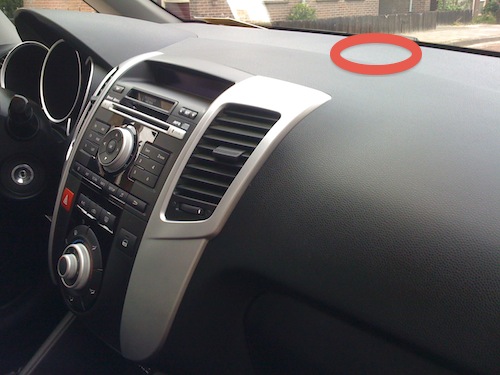

Remko .me Geplaatst 27 Februari, 2011 Geplaatst 27 Februari, 2011 Over het dashboard probleem; Bij het rijden komt er een kraak vanuit het dashboard. Het probleem lijkt te komen vanuit het middenstuk, als je deze namelijk indrukt en rijdt dan lijkt de kraak niet meer te komen. Het is vrij irritant want bijna bij iedere hobbel komt het "getik" en kraak tevoorschijn. Quote
