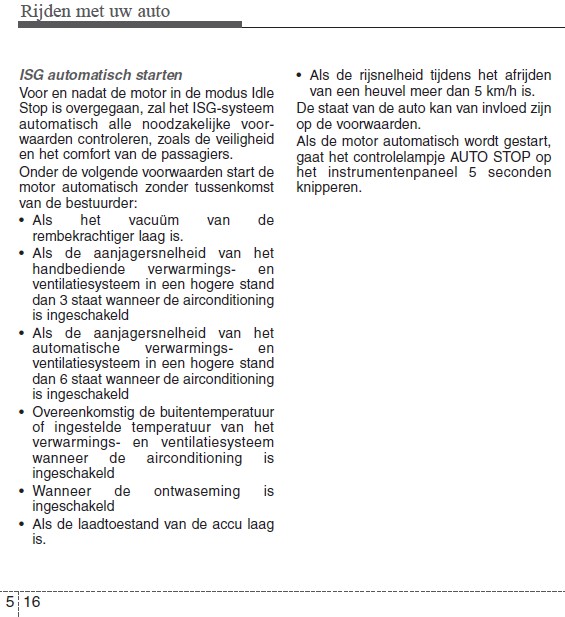

cvsw123 Geplaatst 20 April, 2011 Geplaatst 20 April, 2011 Alleen.... het ISG systeem werkt NIET als de ventilator op het voorruit staat gericht. In elke andere stand werkt het ISG gewoon. In de post van 4 april hierboven staat (uit de handleiding): Onder de volgende voorwaarden start de motor automatisch zonder tussenkomst van de bestuurder: ... • Wanneer de ontwaseming is ingeschakeld ... Dit heeft mijn dealer me trouwens ook verteld toen ik mijn Venga ging ophalen (dat de ISG het niet doet als je de aanjager op de voorruit hebt gericht). Volgens mij hoort het dus zo. Overigens heb ik eigenlijk nooit problemen met de ISG, die doet het als hij het moet doen (voordat het lijkt of hij het bij niemand doet). Quote
Venga1 Geplaatst 20 April, 2011 Geplaatst 20 April, 2011 In de post van 4 april hierboven staat (uit de handleiding): Onder de volgende voorwaarden start de motor automatisch zonder tussenkomst van de bestuurder: ... • Wanneer de ontwaseming is ingeschakeld ... Dit heeft mijn dealer me trouwens ook verteld toen ik mijn Venga ging ophalen (dat de ISG het niet doet als je de aanjager op de voorruit hebt gericht). Volgens mij hoort het dus zo. Overigens heb ik eigenlijk nooit problemen met de ISG, die doet het als hij het moet doen (voordat het lijkt of hij het bij niemand doet). Kan je mij vertellen waar dit staat ISG deed het bij mij ook altijd als de ontwaseming aanstond Maar als dit echt zo hoort, dan hoef ik dus voor dit probleem naar de dealer. Quote
cvsw123 Geplaatst 21 April, 2011 Geplaatst 21 April, 2011 Kan je mij vertellen waar dit staat ISG deed het bij mij ook altijd als de ontwaseming aanstond Maar als dit echt zo hoort, dan hoef ik dus voor dit probleem naar de dealer. Blz 5.16 van de handleiding (zie hieronder). Overigens doet de ISG het bij mij bij warm weer en als de accu helemaal vol is ook vaak wel als de ontwaseming op de ruit staat. Maar dus ook vaak niet. Zet je hem op een andere stand dan doet hij het daarna wel bij de volgende keer stoppen. Quote

Venga1 Geplaatst 25 April, 2011 Geplaatst 25 April, 2011 Blz 5.16 van de handleiding (zie hieronder). Overigens doet de ISG het bij mij bij warm weer en als de accu helemaal vol is ook vaak wel als de ontwaseming op de ruit staat. Maar dus ook vaak niet. Zet je hem op een andere stand dan doet hij het daarna wel bij de volgende keer stoppen. Dank je wel Dus als de ontwaseming aan staat werkt ISG niet. Maar in elke andere stand incl airco werkt het ISG wel. En dit begrijp ik niet, airco trekt volgens mij veel meer stroom als een ontwaseming of zie ik dit verkeerd? Trouwens, ik ben natuurlijk de enige bij mijn dealer, ze hadden nog niet eerder klachten gehad over het ISG systeem. Tja.... Quote
elmerblues Geplaatst 26 April, 2011 Geplaatst 26 April, 2011 En dit begrijp ik niet, airco trekt volgens mij veel meer stroom als een ontwaseming Nee, ontwaseming trekt meer stroom. Dit heeft te maken met de interieurventilator. Hoe harder de ventilator draait, hoe meer stroom er wordt getrokken. De aircopomp wordt aangedreven door de motor en trekt nauwelijks stroom, dit staat er los van. Quote
