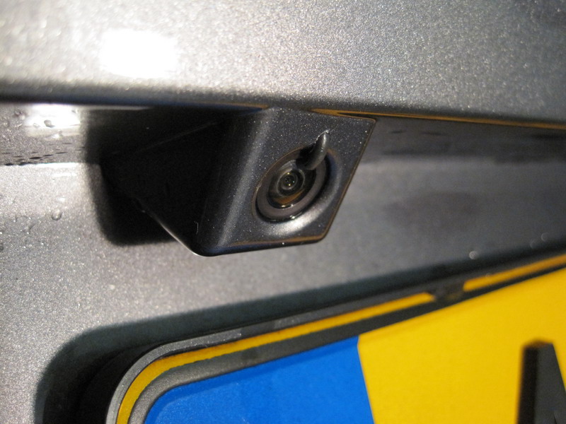

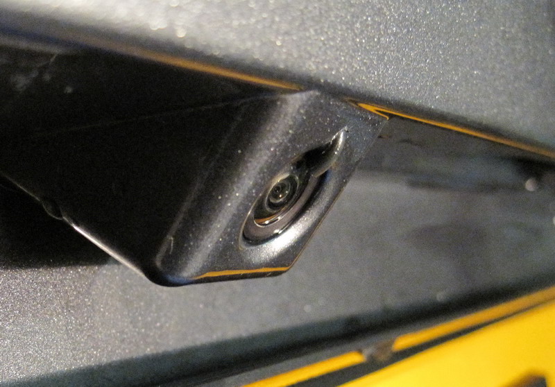

Venga OK Posted January 22, 2011 Posted January 22, 2011 Leuk ding die camera, maar heel vaak als ik dit hulpmiddeltje wil gebruiken is de lens zo vies dat ik eigenlijk alleen een heel wazig beeld heb. Zeker bij nat weer is de lens heel snel vies. Dat was ik zat. Na wat geknutsel heb ik nu een aftakking van de achterruitspoeier gemaakt die uitkomt bij de camera. Elke keer als ik nu mijn achterruit schoonmaak wordt ook de lens van de camera afgespoten. Als ik nu de camera wil gebruiken bij parkeren is de lens altijd mooi schoon en kan ik ook echt wat zien. Bijgevoegd twee foto's van de spoeiermond bij de camera. Het spuitmondje is niet zichtbaar op het camerabeeld. Ik zal binnenkort even een filmpje maken van het scherm als de lens vies is en hoe het beeld dan opknapt door een sproeibeurtje. Misschien kan Remko me dan ff helpen met plaatsen. Die is daar weer handig in! Groet, Peter Voor de techneuten onder ons: Om te voorkomen dat de slang naar de camerasproeier elke keer leegloopt door het hoogte verschil tussen de achterruitsproeier en de camerasproeier (en het valse lucht aan kunnen zuigen via de spuitmond van de achterruit) heb ik een kogelklepje gemaakt bij de camersproeier. Deze is gesloten met een hele lichte veerdruk. Genoeg om het kolommetje water tegen te houden tussen achterruit - en camerasproeier (60cm waterdruk). Als de pomp start wordt de druk hoger en opent het klepje. Zo heb je meteen water bij de camera zonder eerst luchtbellen. Quote

Venga OK Posted February 4, 2011 Author Posted February 4, 2011 Doe geen moeite...Mitsubishi heeft ook al zoiets voor camera's op bedrijfsauto's. google maar eens 'self-cleaning camera housing' Het eerste resultaat is van Mitsu. Heb even gekeken. Principe bij wat ik gezien heb is een ruitenwissertje wat voor het raampje langs gaat (zie foto). Ander principe als wat ik gebruikt heb. Uitvoeringvorm is niet echt aantrekkelijk voor personeneauto's. Maar daar is wat aan te doen. Het pricipe van iets schoon spuiten met water heeft natuurlijk ook al een baard... Alleen de toepassing is wellicht nieuw. Of dit octrooi waardig is weet ik niet. Ik vond het leuk om iets voor het zicht probleem te bedenken en dit zo te doen dat het bijna niet opvalt. Vervolgens nog een paar leuke knutsel uurtjes en nu elke keer achteruit de garage in met goed zicht (of waar dan ook!) Groet, Peter Quote

Venga OK Posted February 14, 2011 Author Posted February 14, 2011 @outoffocus, Achter op de Venga zit een kunststof strip (boven de nummerplaat) Hier zit de camera ook in gemonteerd. Achter deze strip heb ik alles gemonteerd en het spuitmondje heb ik door de kunststof strip geboord om zo op de lens te spuiten. (zie foto's eerste bericht) Groet, Peter Waar en hoe heb je hem gemonteerd ? Quote
OutOfFocus Posted February 15, 2011 Posted February 15, 2011 @outoffocus,Achter op de Venga zit een kunststof strip (boven de nummerplaat) Hier zit de camera ook in gemonteerd. Achter deze strip heb ik alles gemonteerd en het spuitmondje heb ik door de kunststof strip geboord om zo op de lens te spuiten. (zie foto's eerste bericht) Groet, Peter Die foto heb ik al gezien. Wat heb je eigenlijk gebruikt als spuitmondje ? Ik ben eigenlijk benieuwd of Chrones de standaard camera heeft of dat hij ong. dezelfde camera heeft die ik heb. Mijn camera heeft ook IR leds rondom de lens en dat geeft in het donker een mooi scherp z/w beeld. De belichting en gevoeligheid worden automatisch aangepast. Quote
