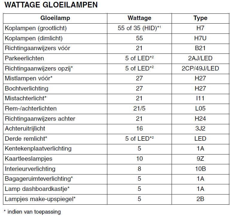

2011-sportage Geplaatst 3 Juli, 2011 Geplaatst 3 Juli, 2011 Zit even rond te kijken welke lampen kan ik vervangen . ik bedoel welke lamp kan ik vervangen voor LED, kwam wel al tegen op dit forum dat er gebruikers zijn die hun kenteken verlichting hebben vervangen voor led (LED 12V 10x36mm Wit ). Nu ben ik op zoek naar de verschillende type lampen die in mijn sportage zitten Bijvoorbeeld Kenteken verlichting : LED-Soffittenlamp 12V 10x36mm Wit leeslampje: ? binnenverlichting: ? stadslichten/pakeerlichten: ? Remlichten:? achterlichten:? Bochtverlichting:? Enz.Enz. Heeft iemand een lijstje in het instructieboekje kan ik wel vinden welk type gloeilamp maar bestaat er ook een lijstje welke Led daarvoor in de plaats kan Quote

Jantje.2 Geplaatst 3 Juli, 2011 Geplaatst 3 Juli, 2011 Toevallig heb ik ook al ff zitten surfen op dat onderwerp. Blijkbaar bestaan er nog geen LED-varianten die dezelfde lichtopbrengst leveren als de standaard dimlichten en koplampen. Voor al de rest zal je wel iets vinden denk ik. Klopt, daarom ook mijn advies om de dimlichten niet te doen. Stadslichten, mistlampen etc. dat gaat prima. De lampjes zijn bij elke lokale automaterialen winkel wel te krijgen. Gewoon de lampjes opnoemen die in je boekje staan en dan om een LED-variant vragen. Alleen kenteken lampjes moet je even de lengte van de buisjes opmeten. 1 Quote

bowie97 Geplaatst 14 September, 2011 Geplaatst 14 September, 2011 Welk type LED's kan er gebruikt worden voor de mistlampen? Fitting is PGJ13 niet verwarren met PG13 Hier een voorbeeld van ebay en nog een ander voorbeeld Maar of die voldoende licht geven weet ik niet. De mogelijkheden zijn voor niet led hier te zien Die nummers moeten ook bij de led lamp staan. 862, 881, 884, 885, 886, 889, 892, 893, 894 of 898 Pas op voor goedkope aanbiedingen die Ledlampen zijn minder van kwaliteit. Quote
