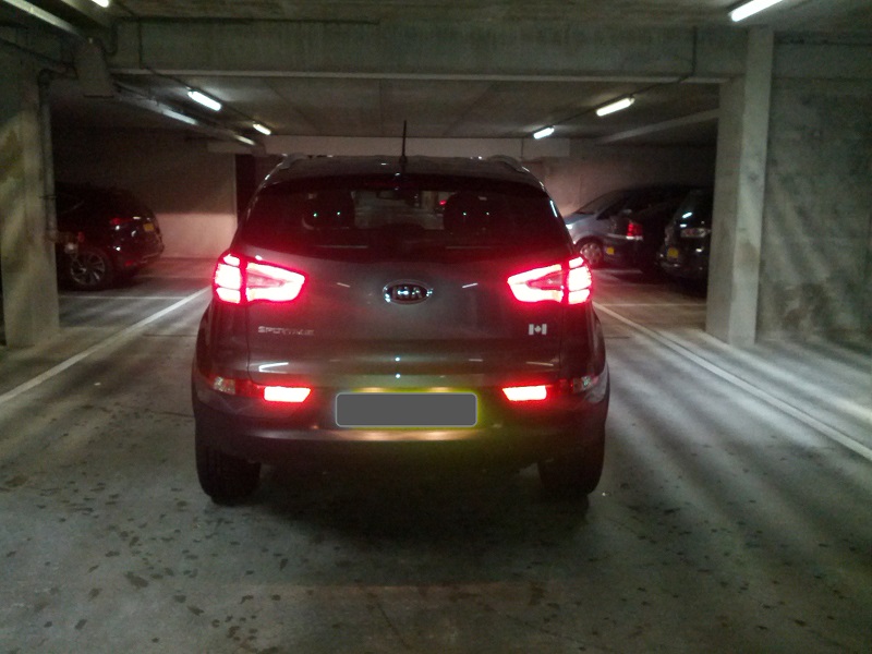

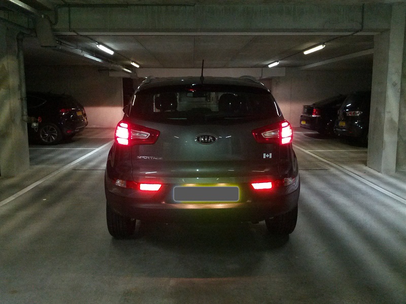

Achterlichten modificatie
en als eind resultaat !!!
en inderdaad de gewone lampjes erin laten zitten en dat geeft een goed licht.
Met witte kentekenledjes!
aangepast door MrBubbels

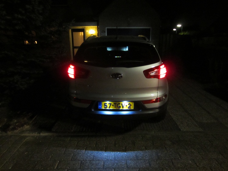

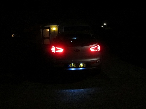

Heb jij gewone ledlampjes voor je kentekenverlichting gebruikt of de "speciale" canbus uitvoering. Waar heb je ze gekocht?
Persoonlijk zou ikzelf opteren om de amerikaanse lichten te laten toezenden en te plaatsen.
Petje af voor wie zijn eigen lichten zelf wil veranderen.
Maar ik redeneer zo dat ik niet al te veel wil beginnen boren ed. bij zo'n mooie en nieuwe wagen.
Ook het feit dat deze lichten origineel zijn, weliswaar in amerika maar toch nog steeds origineel, kan er weinig mislopen.
Oude afhalen, nieuwe plaatsen en klaar.
Call me lazy B) , maar plug and play is zo veel eenvoudiger :lol: .
Het zijn ledjes met canbus dus zowel met als zonder canbus te gebruiken, bij mijn oude kia werken ze nog steeds na anderhalf jaar!!! ik heb ze via via gekocht. Ik heb er nog een paar op voorraad.Zie ook mijn Te Koop aangeboden "kentekenledjes"

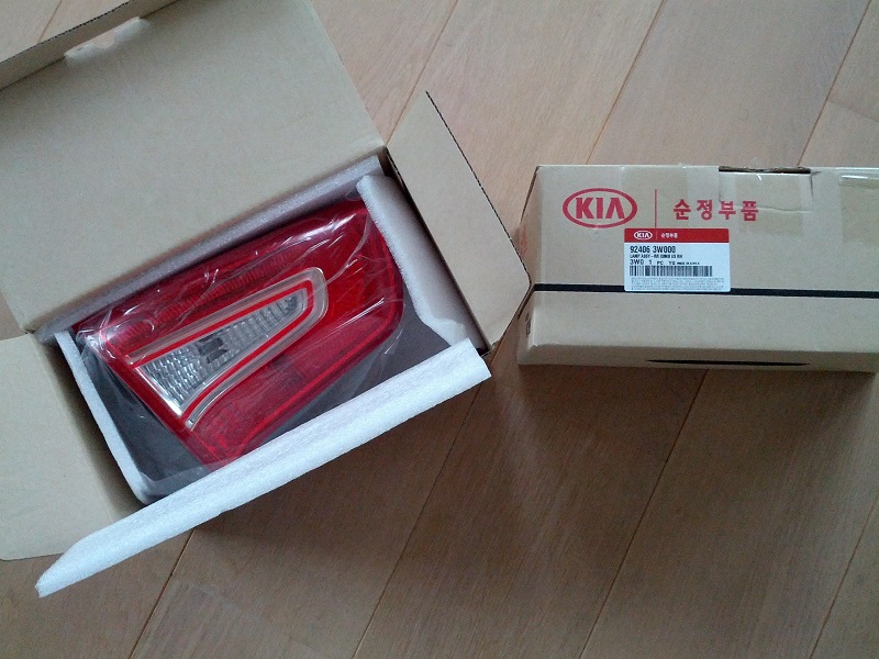

Naar aanleiding van dit topic ook een setje achterlichten via eBay vanuit Korea laten overkomen. De units zaten in de originele Mobis doosjes die vervolgens weer goed verpakt in een grote schuimverpakking zaten. Kosten inclusief verzending, invoer-B.T.W. en inklaringskosten: €130,-
Plaatsen is een fluitje van een cent en in 10 minuten gedaan, de stekkers passen één op één.
Het resultaat mag er zijn!
